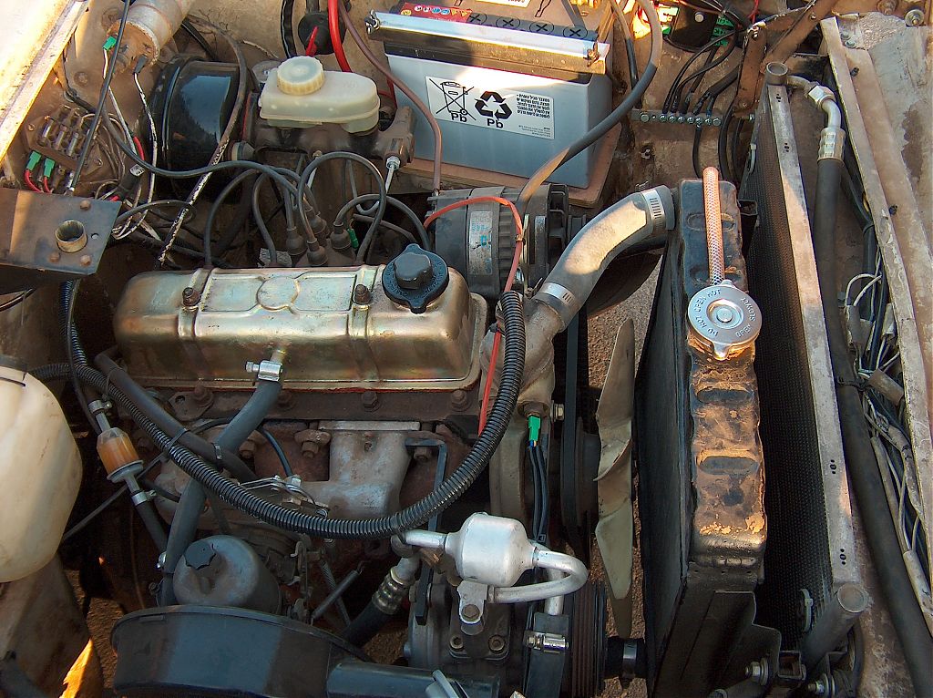

נ.ב אי אפשר שלא לשים לב לדמיון בין המנוע הזה למנוע של המיני מישהו יכול לשפוך קצת אור על ההבדלים?
נראה לי זה מנוע טריומף כמו שהורכב ברום כרמל.
גם אשמח אם משהו ישפוך קצת אור בנושא.
זהו מנוע טריומף שהורכב בסוסיתות טרום הרום כרמל. ברום כרמל הורכב מנוע פורד ואחר כך מנוע הילמן.
