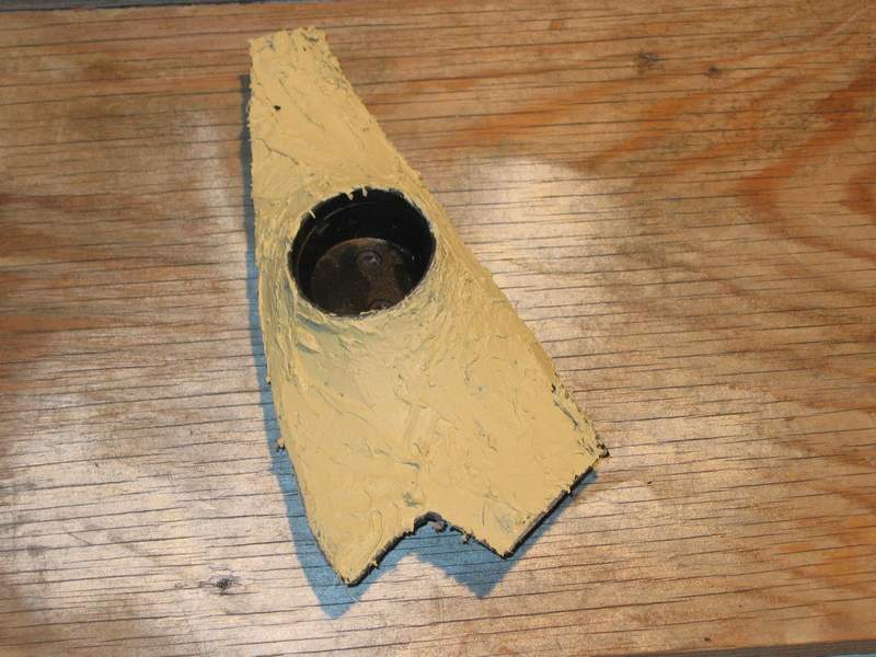

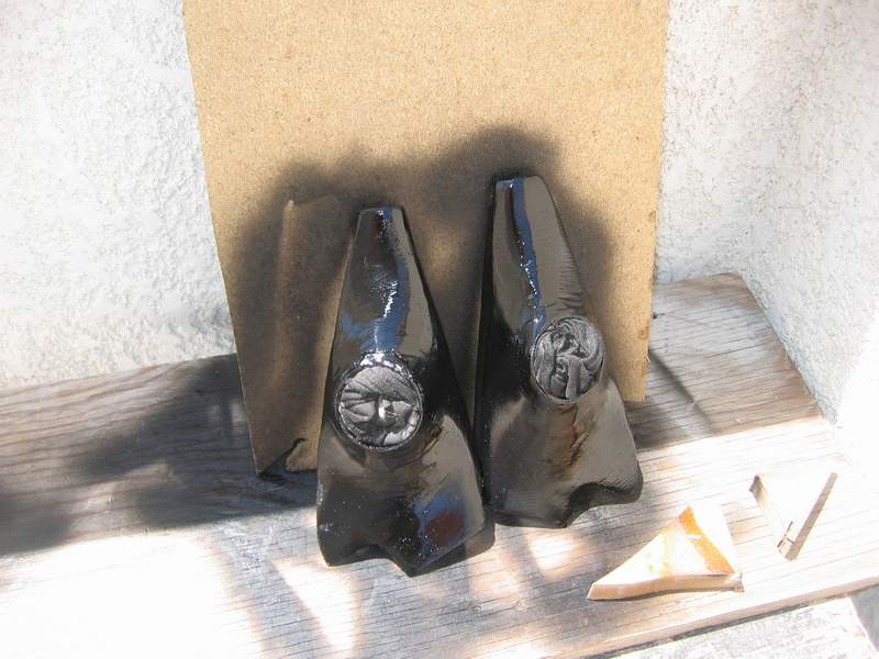

סיימתי לבנות את התושבות לטוויטרים, צירפתי תמונות לגבי תהליך ההכנה - יצא פיצוץ!
סוף הדרך! אבל יש לי בעיה אחת - גם אחרי שייבשתי לחלוטין את התושבות הן עדיין מסריחות בטירוף מהשרף של הפיבר ומהספריי דבק - למישהו יש מושג כמה זמן הריח הזה מחזיק מעמד???
אני אוסיף עכשיו לאט לאט את התמונות... שלוש הודעות...

איפה אתה מתכוון לשים אותם?
בצד הפנימי של תושבת המראה?
בקשר לריח - תתחיל להתרגל לכמה ימים של ריח באוטו,
מה גם שהאוטו סגור...לאט לאט זה יתפוגג.

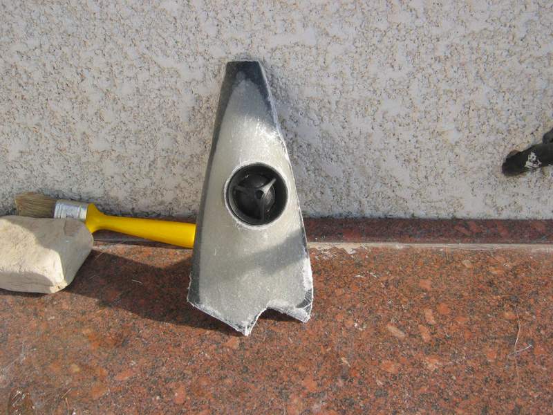

תודה! כן זה הכיסוי הפנימי של המראות.
Pioneer TS-X150
בשביל הזווית... בהתחלה גם רציתי לעשות משהו שקוע ופנימי אבל הכוסית שבה הטוויטר אמור לשבת ממש לא היתה נוחה לעבודה על הכיסויים של חיבורי המראות -אז הלכתי לפחות על הכוון של ליצור זווית כדי למנוע מהטוויטרים לפנות ישירות אחד אל השני וגם כדי לכוון אותם יותר למרכז הרכב אבל לא ישירות אל הנוסעים. אני מקווה שזה באמת ייתן את האפקט - לפני שבניתי את הזווית ישבתי ברכב עם חבר וכיוונתי את הטוויטרים עד שהעתי לרמת שמע שמצאה חן בעיניי.

במקום כל הבניה הזאת והבלאגן שבטח עשיתה בבית ההייתה לוקח דבק
דו צדדי ומדביק את הטווטרים לכיסויי מראות שבאו עם הרכב
הרבה יותר פשוט ולפי דעתי אותו אפקט!!!
מגאן קופה 16v 2000
בגדול הייתי יכול פשוט להבריג את התושבות בלי שום בעיה, נכון - אבל אני הייתי צריך את הזווית הזאת וזה עושה הבדל - זה הבדל קטן אבל ברגע שאתה שם אליו לב אתה מרגיש בשינוי בצליל ברכב - תנסה את זה תשב ברכב שלך ותתחיל להזיז את הטוויטרים עד שתקבל את האפקט שהכי מצא חן בעינייך - תשים לב מה קורה כשאתה יושב בכסא של השוטגאן (זה שליד הנהג) ואתה משחק עם הטוויטרים - זה משחק מעניין ויש לו תוצאות.
Pioneer TS-X150
חבל על העבודה בלי הכוסיות, זה לא מחזיק כמו שצריך
נחמד שעשית זוית אבל בסופו של דבר חשוב לעטוף את הכל.
עשיתי משהו זהה לזה אצלי, רק שהנחתי את הכוסיות על החלק הזה של המראה ועל זה מתחתי בד
ועשיתי עליו את הפיבר. הבנייה עצמה הייתה אחלה הבעייה היא הגימור שאחרי שאני אסיים את החלק
של המכונאות שצריך לטפל באוטו אצלי אני גם אפנה זמן לעשות לזה גימור כמו שצריך.

קודם כל יפה על ההשקעה.
צר לי להיות ה"איש הרע" שמעיר על העבודה.
אבל אם טרחת את כל העבודה הזאתי בשביל לקבל זוויות אז זה דיי מיותר.
כדי להשיג זווית מתאימה לא צריך יותר מידי חוץ מס"מ בודד של אפוקסי פלסטלינה... מכוונים, שמים את האפוקסי הוא מתייבש וזהו, רק לשים לו עוד חיזוק עם אפוקסי ולצפות הכל בלבד.
אם כבר עשית את זה מפיבר היית צריך כבר לעשות השקעה של בית הטוויטר יחד עם המשולשים ואז את זה לעטוף בלבד או לשייף הייטב ולצבוע את זה.
החשיבה שלך היא נכונה, אכן צריך לכוון את הזוויות של הטוויטרים אבל לא בצורה כזאתי.
אני תמיד מברך על בנייה והתנסות עצמית, בפעם הבאה אתה מוזמן לשאול קצת בעניין כזה יש פה לא מעט אנשים שכבר עשו דברים דומים, אתה יכול להסתכל אצלי בתרד' על הפרוייקט אצלי, הוא די מפורט.
בכל מקרה הכי חשוב זה איך שומעים ושאתה מרוצה, תתחדש.!.
