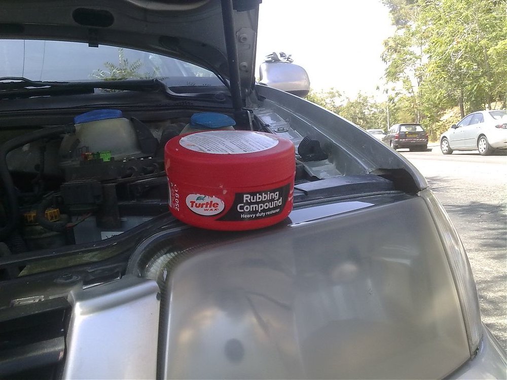

לאחר עבודה מפרכת של שעתיים בערך נוכחתי להבין שעשיתי טעות נוראית ואולי פשוט הרסתי את הפנס לחלוטין, או שמישהו בעז"ה יגיד לי שיש לי עוד סכויי להציל את הפנס ויוכל לומר לי איפה טעיתי
אז ככה:
הבוקר שסוף סוף היה לי מעט זמן לקחתי איתי את החומרים הבאים ויצאתי לפרוייקט,
נייר מים בגדלים 600 ו 1000
נייר מגבת, שפריצר מים, משחת פוליש שאפשר לראות בתמונות הבאות...
ראשית ניקיתי את הפנס לחלוטין והתחלתי לשפשף עם הנייר מים 600 שחתכתי לחתיכות 10\10 שיהיה נוח לעבוד שפשפתי 20דק בערך בתנועה אופקית בלבד תוך כדיי שאני מרטיב מידי פעם את הנייר בדלי מים + את הפנס בשפריצר התוצאה שהתקבלה תוכלו לראות בתמונות:
http://www.carsforum.co.il/vb/attachment.php?attachmentid=207086&stc=1&d=1278773024
http://www.carsforum.co.il/vb/attachment.php?attachmentid=207087&stc=1&d=1278773024
לאחר מכן המשכתי עם נייר ה 1000 כ 20 דק בתנועה אנכית והתוצאה היא:
http://www.carsforum.co.il/vb/attachment.php?attachmentid=207088&stc=1&d=1278773024
http://www.carsforum.co.il/vb/attachment.php?attachmentid=207089&stc=1&d=1278773024
נקיתי את הפנס והשתמשתי בפוליש שבתמונה בתנועה מעגלית כ 10 עם מגבת הנייר תוך כדיי שאני מוסיף מעט מהחומר מידי פעם חיכיתי לייבוש ולבסוף נבהלתי מהתוצאה כפי שאתם רואים בתמונה:
http://www.carsforum.co.il/vb/attachment.php?attachmentid=207090&stc=1&d=1278773024
שאלתי היא? איפה טעיתי? ניתן לתקן? איך מתקנים?
תודה לעונים ושבת שלום!
נ.ב יכול להיות שהפוליש לא מתאים?
