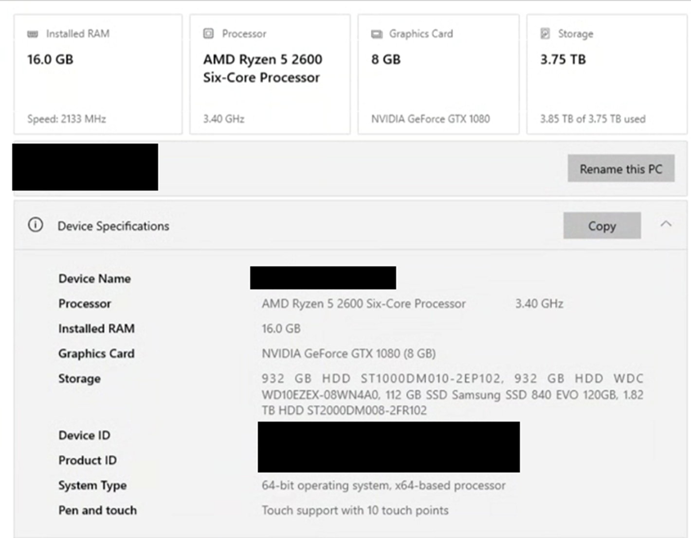

ברווז, חוזר על השאלה: מה מפרט המחשב. יתכן שהחלפת הדיסק לבדה לא תפתור את הבעיה. אתה צריך להסתכל על המערכת בשלמותה.

מבחינת החומרה המחשב שלך הוא די סבבה, הייתי מתחיל בשדרוג הכונן לגדול יותר (ממליץ על התקנה מחדש, למרות שאפשרי גם שכפול) ובודק אם זה פותר את העניין.

זה מחשב בן 7-8 שנים. הייתי מתייעץ עם ארז לגבי שדרוג (אם אפשר תוך ניצול ציוד קיים), ואם אתה משדרג רק דיסק לוודא שהחדש שתרכוש future proof.

איך הגעת לגיל המחשב? פגעת די מדוייק, לפחות בחלק מהמרכיבים שלו.
וכן, לגמרי FUTURE PROOF. זו תמיד הנחת העבודה שלי.
יש לי כבר הצעה "באוויר" ממנו לשדרוג, יש לי עוד זמן עד שזה יהפוך לאופצייה (מאד גדול עלי כרגע). שאלתי אותו לפני כמה חודשים "באוויר", כמה יעלה לי שדרוג שיוכל להריץ משחק ספציפי וכבד שאני מתקשה איתו (סטארפילד). סדר גודל של 4.5K.

לפני כשעה, ברווז כתב:
מישהו שם לב שרשום שיש 3.75TB אחסון וש-3.85TB מתוכם תפוסים?! 🤔 איך זה אפשרי בכלל? 😅
חוץ מזה, יש 4 כוננים קשיחים, רק אחד מהם, הקטן, הוא SSD שכנראה יועד במקור בלעדית למערכת ההפעלה ואולי נסתם בדברים אחרים. HDD יש שני סיגייט ברקודה ואחד ווסטרן דיגיטל כחול.
הגיל של המחשב אינו קובע, מה קובע הוא מה מריצים עליו ולמה משתמשים בו.
ברווז ציין ״משחק כבד״. לי זה לא אומר דבר כי איני משחק במחשב. אבל משחקים הם צרכני כוח עיבוד כבדים (מרכזי וגרפי).
לפני 5 שעות, David32 כתב:
לפני 5 דקות, Tom_22 כתב:
LOL וחצי, אפילו אני לא שמתי לב לזה :rofl:
בול בפוני.
