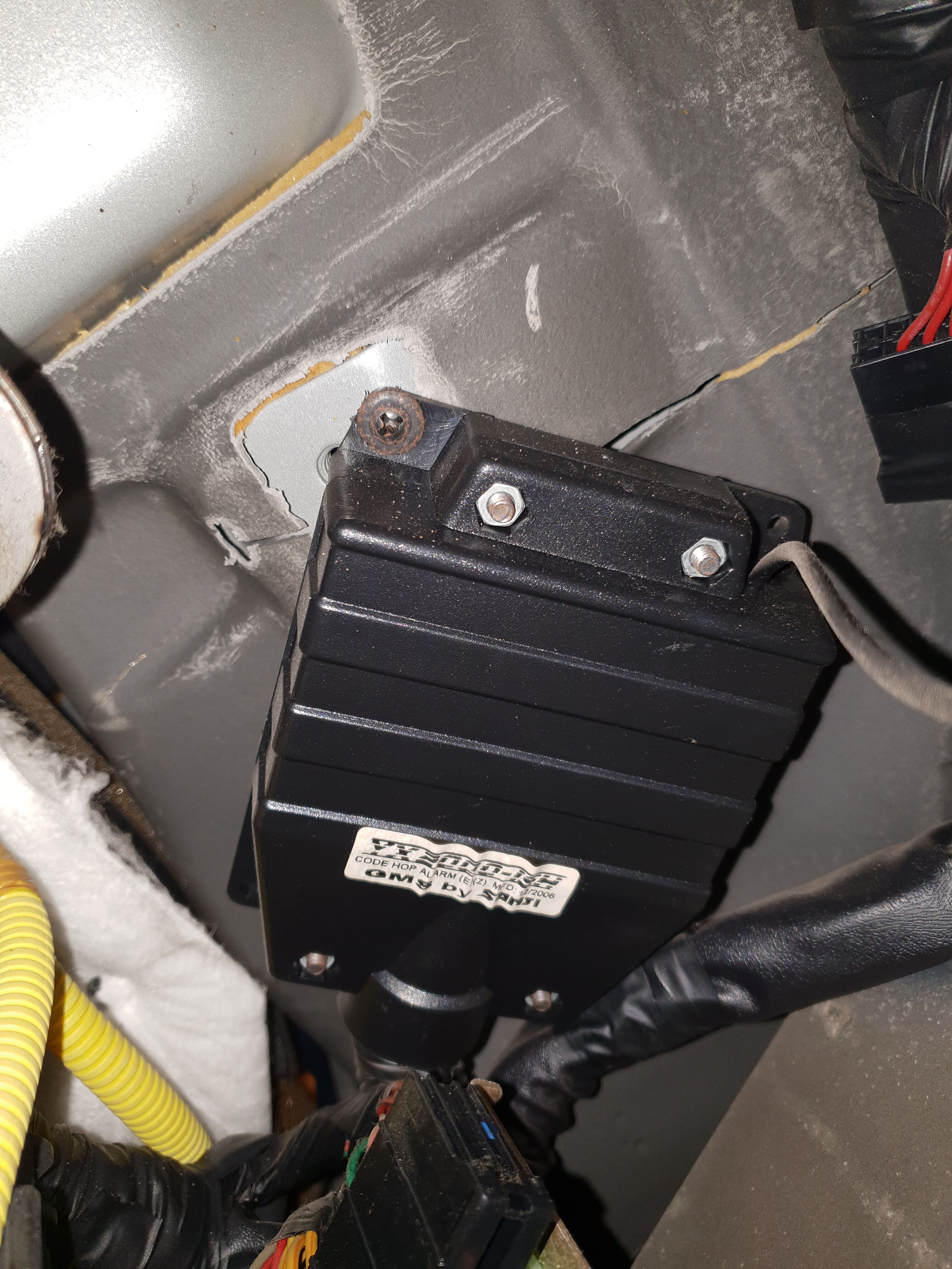

מתחת לדשבורד, בקו ההגה שמתי לב למכשיר שלא ברור לגמרי מה הוא עושה...
לפי הרשומים זה כביכול אזעקה..
אבל ככל הידוע לי אין לי אזעקה ברכב.
אוליי זה ההתקן של הקודנית??
ההתקן הזה נמצא פחות או יותר או שמותקנת הקודנית מבחוץ.
מצד שני החוט הדק שיוצא ממנו הוא חתוך.
וזה אוליי התקן שהתקינו בעבר וכבר לא עובד ברכב???
אוליי חברת ליסינג/השכרה. אוליי התקן מעקב??
לפני שעה, רוכברכב כתב:
ככל הנראה מערכת אזעקה (מה שהיה מקובל באותן שנים זה שהאזעקה גם נועלת ופותחת את הרכב).
יכול להיות שזה פעיל ויכול להיות שזה מבוטל לגמרי (או מבוטל חלקית: צופר מנותק אבל מערכת שלטים פעילה עם סגירה\פתיחה של הרכב).

מותג אזעקות יפני שנחשב לטוב ואמין.
השלט נראה כך?

החוט שלא הולך לשום מקום זה כנראה אנטנה.
האם יש לך פתיחת דלתות עם שלט כמו ש"נטקו" רשם? (תענה בבקשה למה שרשמו המגיבים הראשונים).
על המדבקה שצילמת רשום "רוליג קוד".
כלומר: "אזעקת קוד מתגלגל",  המילה האחרונה של האלקטרוניקה המתקדמת של שנות ה 90' המוקדמות.

כן יש לי שלט לנעילה/פתיחה.
דרך אגב אני יכול לבדוק אם יש אזעקה שמותקנת ברכב... ???
אני לא מתכוון לאזעקות האלו שהיו בשנים שעברו שכל רעש ברחוב מפעיל אותם.

די דומה.
במיוחד הלחצנים.
... אז תקח בחשבון שאם תנתק את המערכת, השלטים לא יפתחו יותר את הרכב. זה אומר שהמערכת פעילה עדיין.
כמו כן, יש מצב שהניתוקים שהיא מבצעת קיימים, ונטרול שלה ימנע הנעת הרכב
