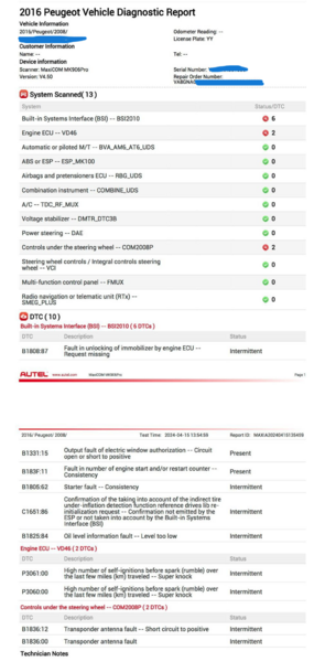

הנהיגה על הרכב מרגישה כמו תיבת הילוכים ידנית האם זה גיר רובוטי ? כאילו בהאטה של הרכב הרכב תחיל לרעוד טיפה ונכבה. בנסיעה של שעה אוליי נכבה כמה פעמים.
הייתי במוסך איפסו את המערכת ואמרו לנסוע ולבדוק אם זה קורה שוב. אבל הבעייה לא עברה. והרכב אוכל מלא שמן. משהו כמו 2 ליטרים בחודש בנסיעה רק בתוך העיר. ואין נזילה גלויה ( אין שמן מתחת לרכב)

אין צורך לקנות את כל הנ"ל ואף לא אחד מהם, המנוע הזה בעייתי והוא הבעיה העיקרית. רק החלפת טבעות בוכנה ואולי גומיות שסתומים. וזה עולה אלפי שקלים. עדיף להיפטר מהצרה צרורה..
