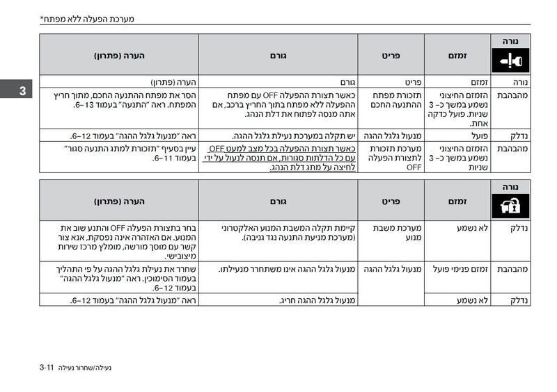

הי, יש לי ברכב (מיצובישי אטראז' 2014) נורה כתומה לא מוכרת (בתמונה), הרכב כאילו נעול/חסום אלקטרונית ולא מניע.
הזמנתי טכנאי רכב במיוחד ולא הצליח לסדר (אין בעיה בקודן או במצבר).
תודה מראש לעונים!
יש לך התנעה ״ללא מפתח״?
חיפשתי קצת, בעיית אימובילייזר. הייתי מתחיל בהחלפת סוללה בשלט ובשימוש בשלט הרזרבי. עוד דבר שתוכל לנסות הוא להצמיד את השלט לכפתור ההתנעה.
עריכה אחרונה על ידי sperial
לפני 5 שעות, David32 כתב:
לפני 24 דקות, sperial כתב:
באטראז' וספייס סטאר כשהבטריה בשלט חלשה לא לוחצים עם השלט על כפתור Start אלא מכניסים את השלט לתא ליד ידית ההילוכים ואז לוחצים על כפתור Start רגיל.
אבל גם אני מהמר יותר על בעיה בקודנית.
  • רעיון טוב! 2
תודה על התיקון. מכל מקום, הרעיון הוא לקרוא את הצ׳יפ מקרוב (הקורא נותן לצ׳יפ כוח בהשראה), כך שאין הזקקות לכוח מהסוללה.
ובכל מקרה, זה מסוג הדברים שכתובים בספר הרכב, כמו האיור שהביא בוקי
ספר רכב לא לוקח בחשבון מצב שמותקנת קודנית.
קודנית ברוב המקרים מנתקת את האנטנה של האימובלייזר ואז אם הקודנית לא תקינה רואים תקלת אימובילייזר. הסבירות לכשל במערכת בהתקנה מקומית תמיד גבוהה יותר מאשר במערכות מקוריות של האוטו.
