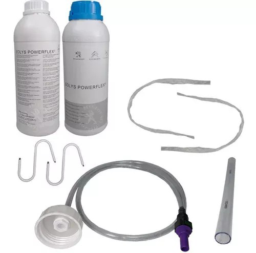

נדלק לי נורת תקלה לאחר תדלוק (P1434 P1435).
גיליתי לאחר קריאה בכל מני פורומים שיש אצלי מיכל נוסף, בנוסף לאוריה מה שנקרה EOLYS (?!)
*איפה ניתן להשיג  eolys powerflex  (חיבור כחול) פה בארץ? כל מה שמצאתי זה תוספים לדלק מה שלא נראה לי נכון.
*האם אני צריך לאקסי כדי לאפס את המחשב לאחר מכן? (אין לי ולא מכיר) ואם ניתן לעשות את האיפוס עם THINKCAR?
*האם מישהו יודע להגיד לי מה גודל המיכל אצלי ברכב? לא מוצא מידע טכני לצערי הרב...
תודה !
קיימות שתי שיטות, אחת זה שקית עם נוזל שמחליפים והשנייה מיכל שממליאם, אני חושב שמשנת 2016 יורו 6 יש לכולם מיכל.
הנוזל אמור להספיק ל 150 - 180 אלף ק"מ, אם אתה בק"מ נמוך יותר כנראה זה תקלה במערכת ולא נוזל שנגמר.
יש קיט מילוי שאשפר לקנות אצל ג'אן בתל אביב ובמוסכים מורשים, לא ראיתי  שמוכרים במקומות אחרים. לאיפוס אחרי המילוי צריך לקסיה.
רוב הסיכויים שניתן לבצע גם עם סורקים מתקדמים אחרים, רק לא יודע עם איזה.
הקיט שבתמונה מתאים לברלינגו 1.6, סיכוי טוב שמתאים לקקטוס רק אני לא בטוח ואל תקנה לפני שאתה מוודא את זה.
קיבולת המיכול 1.2 או 1.3 ליטר אבל בקיט מילוי אתה קונה 1 ליטר, לוקחים בחשבון כנראה שנשארת במכיל כמות מסויימת של הנוזל.

תודה, אז מספיק רק מיכל אחד של ליטר.
הזמנתי מאיבי קיט של הברלינגו, המוכר בדק לי שזה מתאים גם לקקטוס
הרכב עשה 165.
מעניין למה לא מוכרים בשום מקום
אם אצלך המחבר כחול אתה צריך את הנוזל FAP הכחול.
אם המחבר ירוק את אתה צריך את הנוזל FAP האדום.
חייבים מחשב לאחר מילוי תוסף ה-Fap לבצע לימוד שבוצע המילוי.
