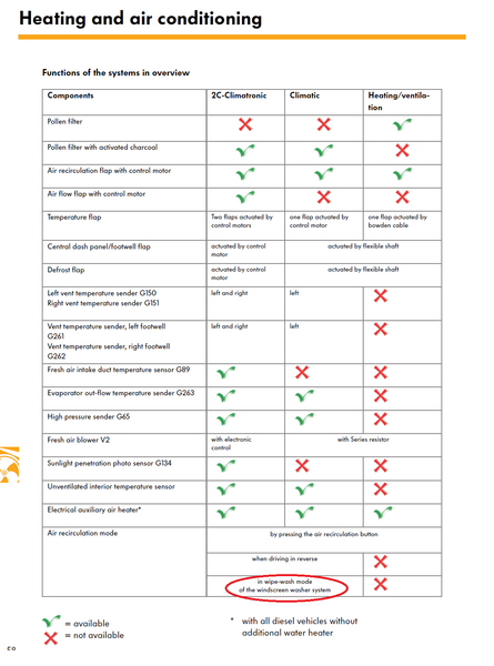

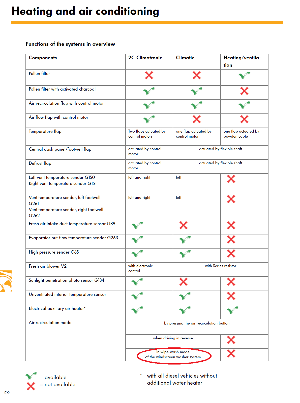

@Buki
עכשיו נזכרתי למה אצלי בגולף דור 5 שנת 2006 לא מריחים את הריח של נוזל הניקוי.
כאשר מפעילים את מתזי השמשה הקדמית מערכת בקרת האקלים מבטלת באופן אוטומטי את כניסת האוויר מבחוץ ועוברת למצב סירקולציה פנימית לפרק זמן מסויים.
אם נוסעים עם חלון פתוח אז בהחלט מריחים את ריח התפוז של נוזל הניקוי תוצרת סונקס.
עריכה אחרונה על ידי מרק10
  • מעניין 1
איזה כייף לי :)
לפני 45 דקות, מרק10 כתב:
יפה.
התכוונתי כמובן שהיה את הריח בכל המכוניות שיצא לי לנהוג בהן ולהשתמש במתזי שמשות בתנאי שהיה במיכל נוזל יעודי ולא מים.
לא מתיימר להכיר את כל הדגמים הקיימים 😁
אבל זה שפולקסווגן מצאו לנכון לסגור את מדף הסירקולציה בעת הפעלת מתזי משמות מעיד על כך שבעיית הריח בהחלט קיימת.
