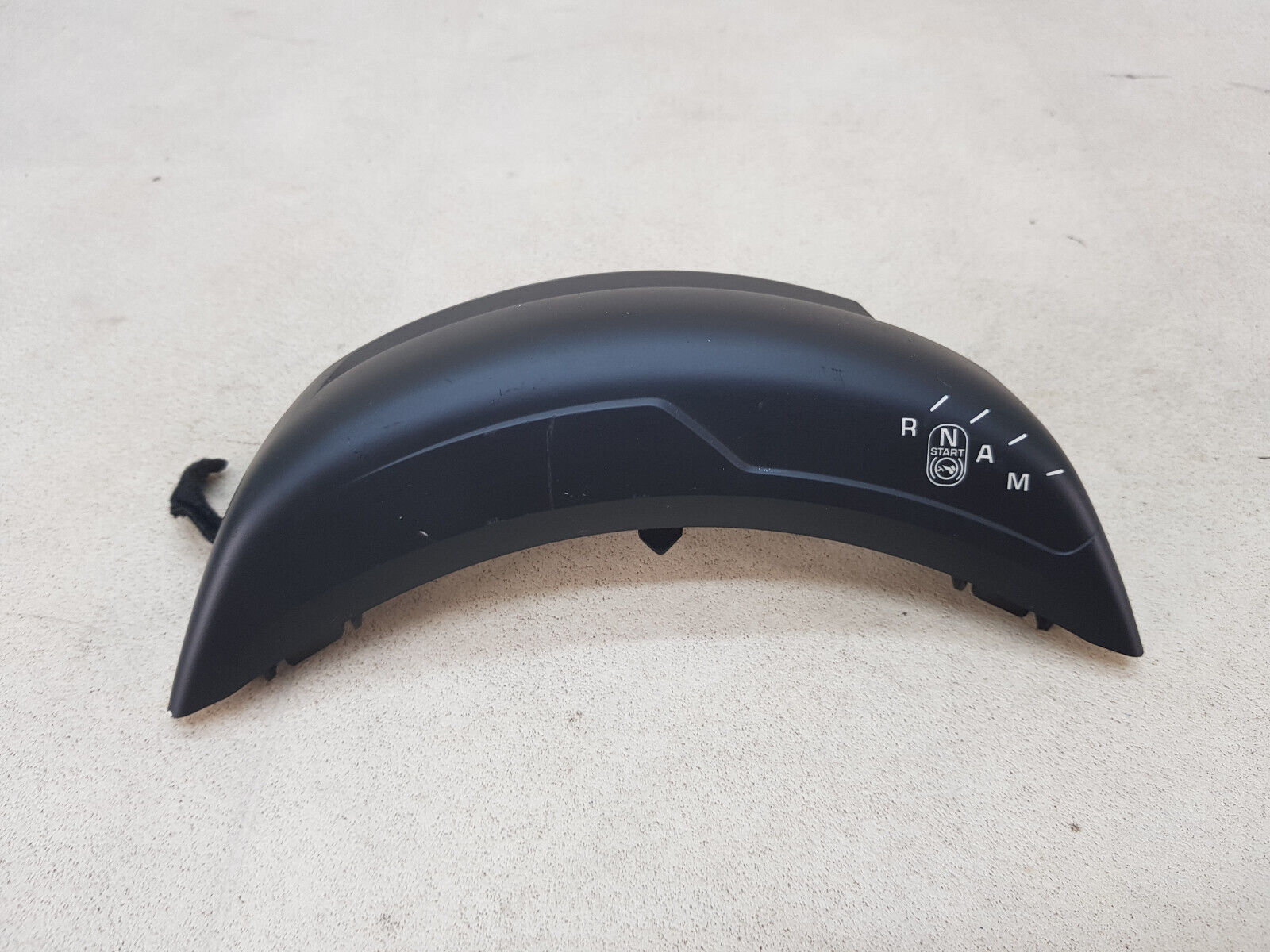

בכל מקרה דיברתי על הרכב הספציפי ושם זה נראה ככה הדגם עם גיר רובוטי:

ברור שיש. הוא כותב מידיעה איך זה בדגם הזה.
אבל קיבלתי רושם כללי שבחד מצמדי אין P ובדו מצמדי יש P. אצלך זה דו מצמדי ופה זה חד מצמדי.
