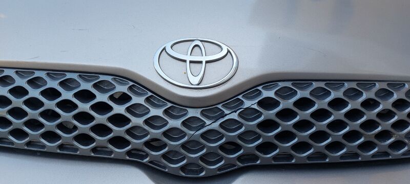

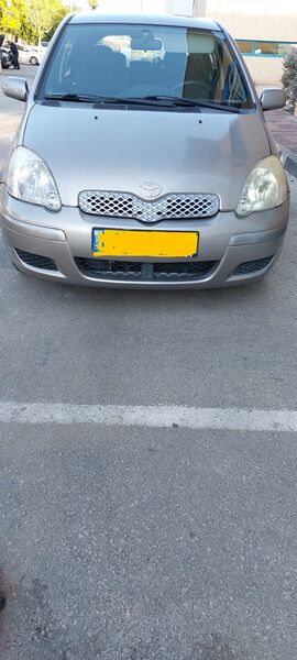

הגריל של היאריס שלי כבר זמן מה שבור בכמה מקומות, מרחוק לא רואים, אבל לי הפריע.

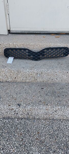

לקנות כזה מהחברה זו לא אופציה, נכנסתי למאגר והיה שם אחד כזה מפירוק, 200 שקל, 2 קליקים, ואצלי בבית אחרי 4 ימים. אבל צבע שחור.

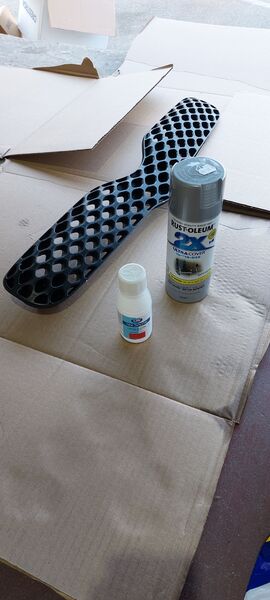

ניצלתי את השבת, נסעתי לעבודה שלי, שם אני יכול לעבוד בשקט, וזה רק 5.9 קמ מהבית, יש לנו גם מקלחת, אז דבר ראשון ניקיון עם סקוץ וסבון כלים, ואז קירצוף עדין עם נייר לטש 400, והרבה מים זורמים.
קצת ייבוש בחוץ,מנקה עם אלכוהול 70%.

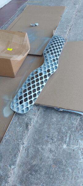

ואז עושה 3 שכבות, כל אחת עם שעה לייבוש.
20221119_122001.thumb.jpg.97f6577cca6c60bf3e735970d5faae10.jpg20221119_143433.thumb.jpg.f715f4c9a835467e4c6201d75d3f9a4e.jpg
זה צבע מפחית עם פריים ביחד, והוא אומר להיות עמיד במיוחד. זה צבע אלומניום, קצת שונה ממה שהיה, שהיה בכיוון אפור מטלי.

פעם הבאה אם תרצה להשקיע, אפשר לקנות פחיות צבע לפי קוד יצרן אצל ספקים למוסכים, כמו טופ קולור מת"א (שמערבבים את זה במקום). סד"ג של 150 שקל לצבע + פריימר + לכה, ואז עוד נשאר לך לכל מיני חלקים קטנים בעתיד.
להתקלח אחרי שהזעתי בשיוף..
המקלחת זה בזמן השימוש בנייר זכוכית, העה לי רק דרגה 400, המים הזורמים עזרו, וגם לשטוף את החלק טוב מאבק.
הספריי הזה עלה לי 30, והוא הומלץ על ידי @איציק נ., באחד השרשורים,
אצל הספקים למוסכים הם מכניסים את זה לפחית ספריי? או שצריך אקדח?

ספריי טוב. השתמשתי למספר שימושים ומחזיק יפה
לא יודע איך ישרוד בחוץ
