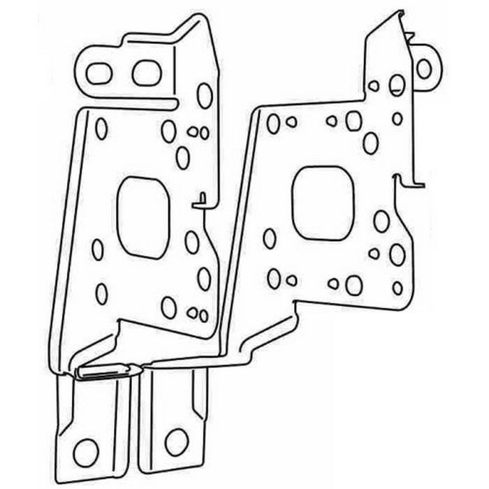

בדייהטסו יש 2 תושבות רדיו שמחזיקות ספייסר מפלסטיק בנוסף להיותן מברזל.
להלן תמונה של התושבות מהמרשתת.

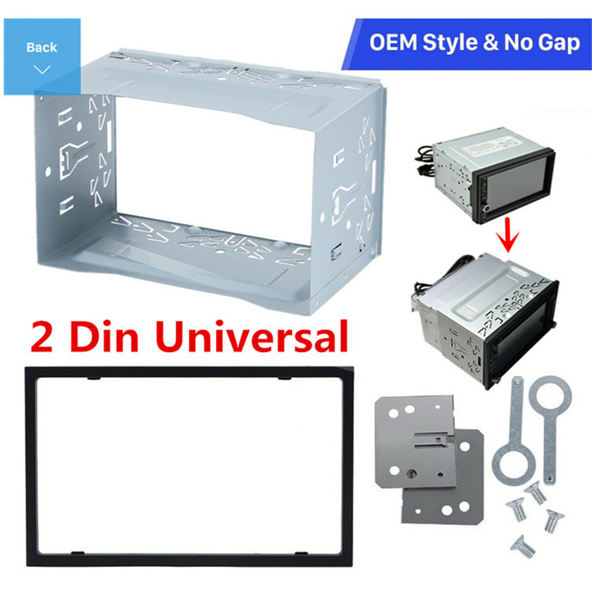

רציתי לוודא לפני שאני רץ לקנות ערכת התקנה אוניברסלית כמו זו
אבל אני רואה שזה לא מתאים ל"דאבל דין" שיש לי. כפי שהם מציגים את זה בתמונה הבאה, שזו בעצם הצורה שנמצאת בתחתית התמונה מטה.
איך בדיוק אני יכול להרכיב את הדאבל דין שיש לי?

אין צורך בערכה שצירפת תמונה
קיבלת עם המסך שני פלחים של ברזל דקים יחסית שצריכים להתחבר למולטמדיה בצדדים יש הברגות
ואותם לחבר לתושבות מברזל של הרדיו המקורי
אם אין לך נסיון כל כך בהתקנה זה קצת יהיה מסובך עדיף לגשת למתקין
לדוגמה מסך 10 אינץ תואם מקור מאוד קל להתקין שם כי זה מגיע עם הפלסטיקה
