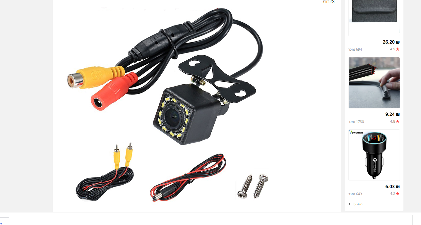

שלום וברכה התקנתי בעצמי מצלמת רוורס חיברתי את שני החוטים אדום ושחור לפנס של הרוורס פלוס ומינוס וחיברתי למסך מקדימה את החוט הצהוב וכשאני עושה רוורס הפנסים של המצלמת רוורס נדלקים אבל במסך לא נצפה הרוורס אלא כרגיל
יש עוד 2 חוטים אדומים קצרים משני צידי הכבל הצהוב אותם לא חיברתי אינני יודע אם צריך ולאן אשמח אם תוכלו להדריך אותי תודה רבה

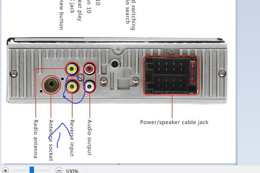

ככה זה כל החיבורים
כמו שאתה יכול לראות בכבל הצהוב משני הכיוונים לא ברור לי איפה הולך האדום הקצר

בכבל הצהוב הבננה בצד מאחורה גם יש חוט אדום אליו לא מתיחסים?
וכן לא כל כך הבנתי איפה לחבר את הפלוס מקדימה

החוט האדום זה הפלוס אותו אתה מחבר לbeck במולטימדיה, הגיע לך כמה צמות של כבלים?
תצלם אותם אני אסביר לך
(זה ככה הגיע זה צילום צאלי אקספרס פשוט את שלי כבר התקנתי)

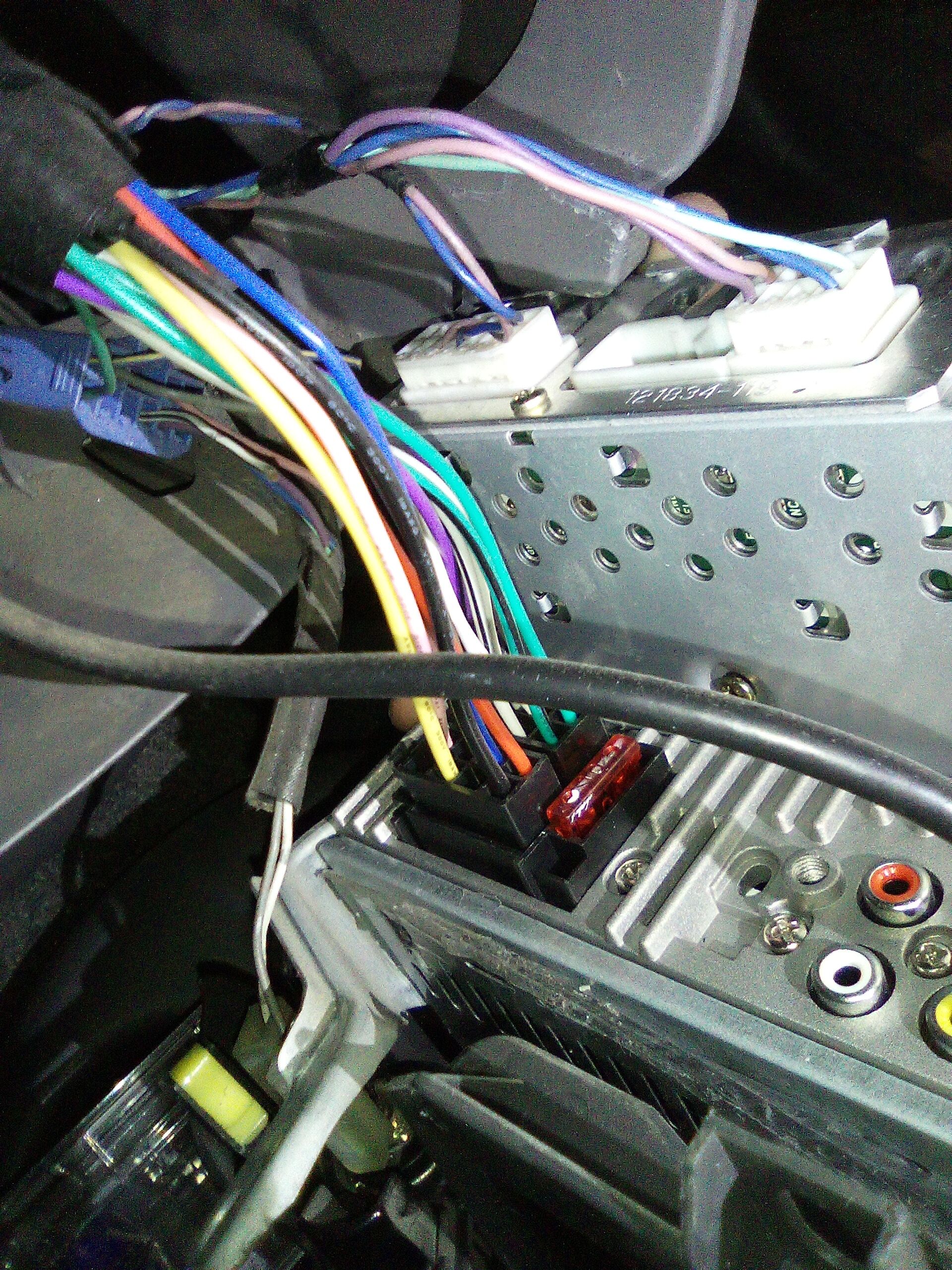

אתה בכל מצב צריך לפרק את המערכת שוב כדי לחבר את הכבל, פשוט תצלם לי מאחורה את החיבורים שיש אצלך.
לא רק את החיבורים של המצלמה אלא את כל הצמה של הכבלים

אוקיי אז כשאני יפרק את המערכת שוב אני יעלה תמונה ברורה
לבינתיים יש לי תמונה כבר אבל לא מציגה הכל אני יעלה לך מקווה שאפשרי שתראה

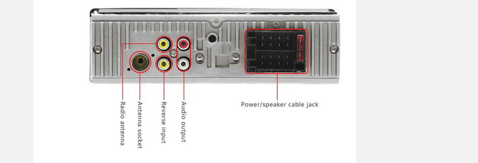

מה זה הבננה שם?
תצלם יותר ברור אבל על פניו זה החיבור למצלמת רוורס.

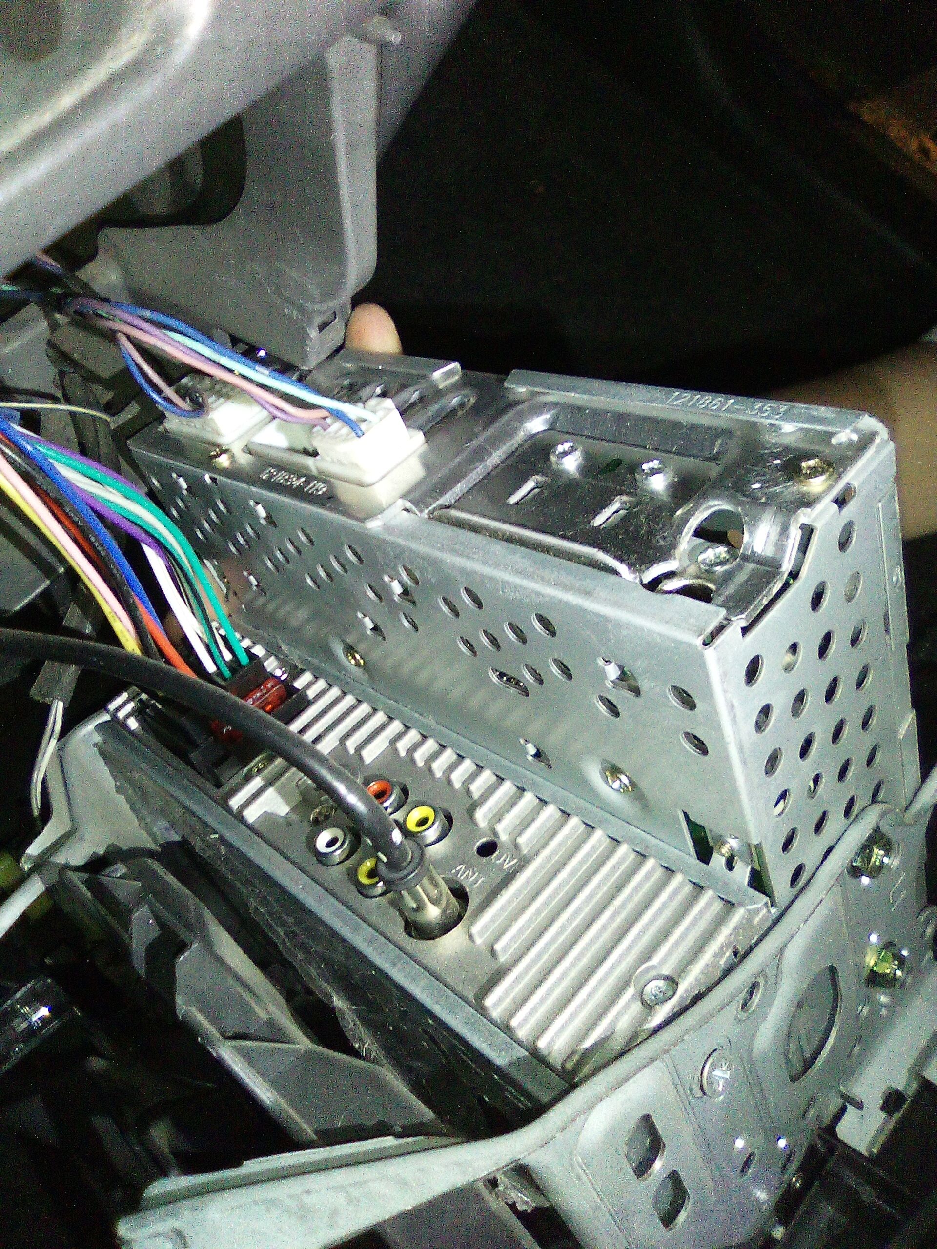

האח חיברת לשם?
ממש לידו על אותו יציאה יש גם כבל דק שצריך לגלף ולשם לחבר את הפלוס

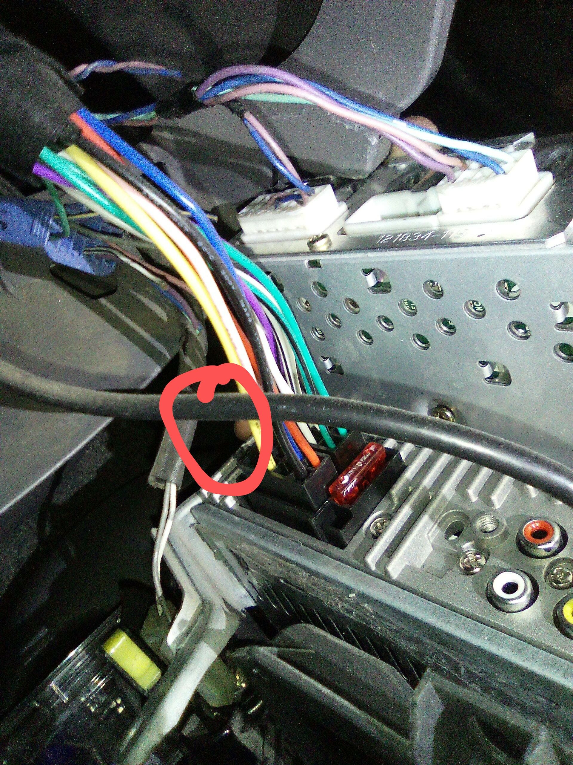

אם אתה מתכוון לכבל השחור אז זה אנטנה לרדיו
אני חיברתי את הבננה לכאן מה שמוקף בעיגול
חסר לך החיבור של החוט האדום, שהוא צריך להיות בצד של המערכת מחובר לסיגנל של הרוורס ובחיבור בצד השני מלופף יחד עם החוטים של איפה שחיברת את המתח.

לא...
זה נראה שיש שם בננה צהובה שלא מחוברת לשום מקום, האם אני צודק?
אם כן כפי הנראה זה החיבור אבל תצלם טוב יותר
