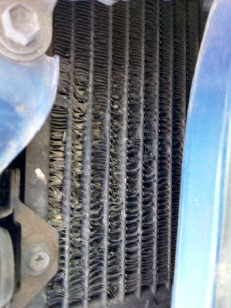

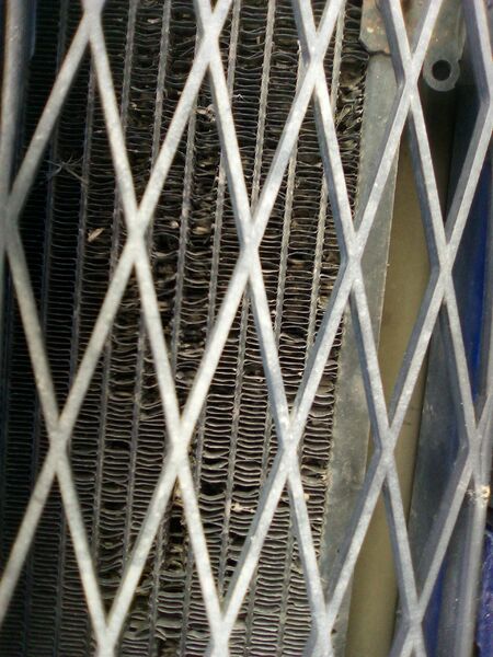

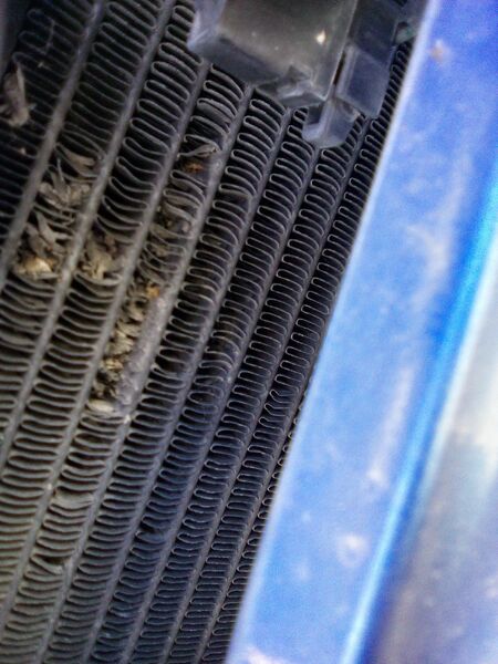

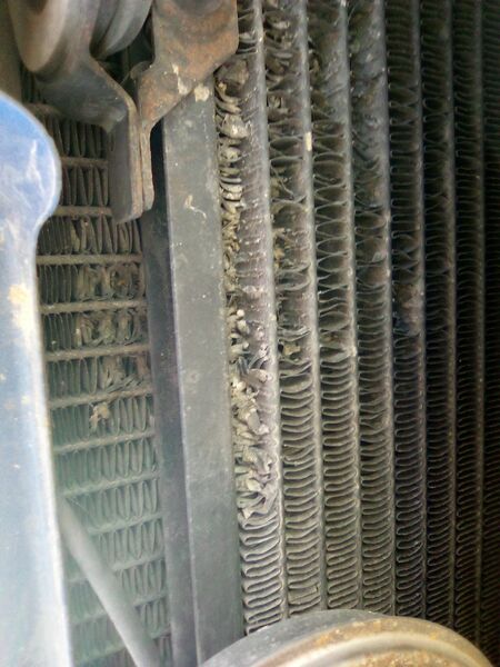

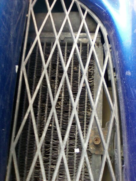

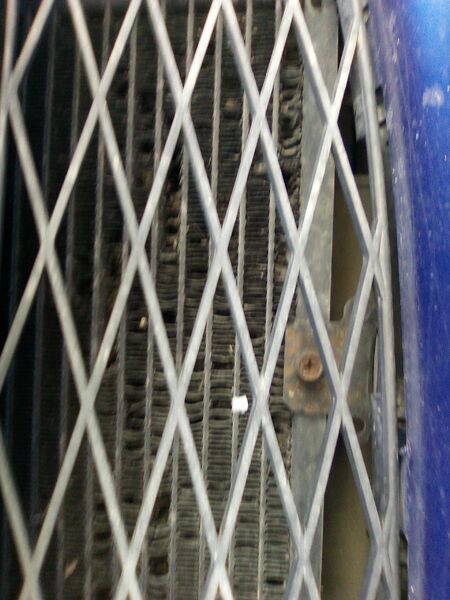

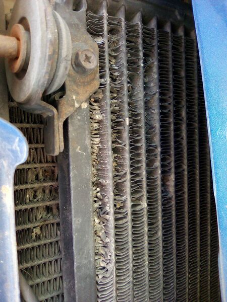

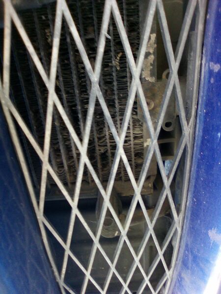

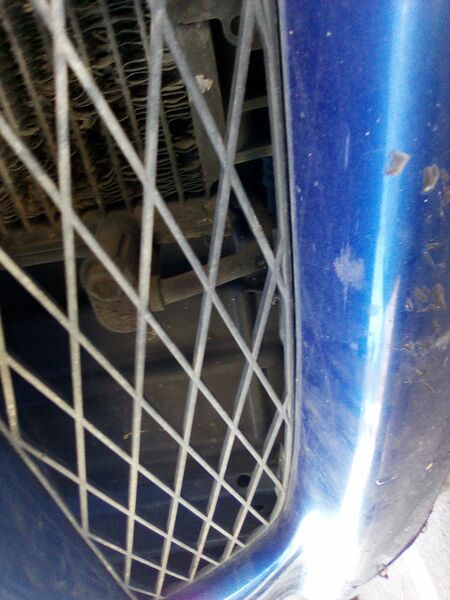

  15. מעניין אז תוכל להעלות תמונה של רדיאטור? חשבתי שזה המקרן הזה איך אתה שותף אותו? תודה על העזרה
  16. תראה איך הרדיאטור נראה יכול להיות שזה הבעיה?
  17. אוקיי כשאני חושב על זה אם זה קשור למים והקירור וכו אז ראיתי שהתאים ברדיאטור סתומים חלקם או מלוכלכים ולא נראים מצב הכי טוב השאלה אם זה יכול להיות קשור לנושא?
  18. ולא אמור להיות נורה כמו בהנעת הרכב שהאוטו קר? טיוטה יאריס 2002 מעניין למה זה קשור

  24. @המהיר הזהיר הנה אני מצרף תמונות מהיום
