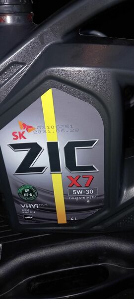

כמה שמן זה נקרא שותה ? מכיר מישהו עם אותו רכב 72000 ק"מ צורך ליטר ל 4000 ק"מ היונדאי ידועים בצריכת שמן לפי מה ששמעתי, בספר רכב רשום תנאים רגילים מקסימום ליטר ל 1500 ק"מ, תנאים קשים ליטר ל 1000 ק"מ מקסימום. מצרף את השמן ששמו עכשיו בטיפול האם הוא מתאים ?
