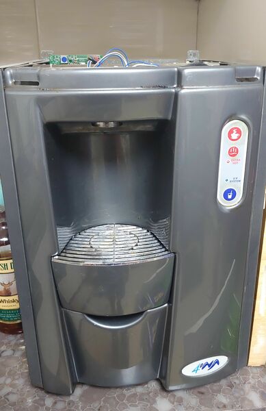

שלום,
לחברים יש את המכשיר הזה, הוא נמצא אצלם באיזור 15-20 שנה. כל הזמן הזה היו משלמים דמי שרות לתמי 4, פעם בשנה היה מגיע טכנאי, מחליף פילטר ונורה וזהו. לא היו בעיות או תקלות, הכל עובד מצויין.
תמי 4 הודעיו שמפסיקים תמיכה לדגם זה, לא יחדשו שרות, מציעים לקנות מכשיר חדד.
מכיוון שמכשיר עובד טוב, יש עניין להמשיך להשתמש בו עד שיתקלקל/עד שאי אפשר יהיה להשיג פילטרים ואז להחליף לחדש.
פתחתי את המכשיר, ראיתי בגדול איך מחליפים פילטר. זה לא פשוט כמו הדגמים החדשים אבל גם לא נראה מסובך.
בכל מקרה, אני מחפש הוראות מדוייקות להחלפה - סדר פעולות, כמה מים צריך להזרים אחרי ההחלפה, האם יש מונה החלפה שצריך לאפס וכו'.
חיפוש באינטרנט לא מעלה משהו שקשור לדגם זה.
וכמובן מאיפה אפשר לקנות פילטרים להחלפה.
תודה רבה.

כמו @om2 לעשות מעקף ולקנות פילטר חיצוני אלא אם ל @ברווז יש פתרון יותר אלגנטי או מכיר את החלפה של הפילטר
Ready To Rock
Ready To Rumble
הפתרון הקל והפשוט הוא למצוא את צינור היציאה מהפילטר,למשוך אותו החוצה ולעשות מעקף עם פילטר שניתן לקנות בהום סנטר.
תחפש ביוטיוב,תמי 4 מעקף ועם קצת ידע טכני(שיש לך) תעביר למכשיר הזה.

במכשיר מסוג אחר יצא לי להיתקל (ולעשות) גישור. יש מתאם ייעודי שניתן לקנות עבור זה (שוב- עבור מכשיר מסוג אחר. לא יודע לגבי הסוג הזה).
מה שאני כן יודע להגיד לך, זה שיש הבדל בקוטר הצנרת שתמי משתמשים בו (8 מ"מ אאל"ט) מול הצנרת שהפילטרים האחרים בשוק משתמשים בה (6 מ"מ). כך שיכול להיות שתצטרך גם לאתר מתאם בין 8 ל-6 וכמובן קטע צינור 6.
אני ממליץ בחום להזרים מים ישירות דרך המסנן פחם כשהוא לא מחובר עדיין למכשיר (ניתוק צינור ההזנה של התמי מהבר, חיבור המתאם 8-6, חיבור הצינור ישירות למסנן, הזרמת המים דרכו) עד שכל שאריות הפחם ייצאו החוצה. אז ניתן לחבר את המסנן לבר ולהמשיך להזרים מים (או להזרים עוד לפני החיבור). בגדול, כל עוד יש למים טעם "מוזר" רצוי להמשיך להוציא. זה משתנה מאדם לאדם כך שאין פה המלצה גורפת.

המסנן עצמו לדעתי הוא סנן 10 אינץ' "סטנדרטי"
כזה? וואלה?
אלו המסננים שמשמשים למערכות תת כיוריות בד"כ...
אני חשבתי על מסנן מסוג "מסנן קו" ועליו דיברתי. אלו המסננים שבעיקרון שמים למכשירי בר מים. לא נתקלתי עדיין במסנן בלוק פחם לבר, אבל תמיד יש פעם ראשונה- כמו שאמרתי, לא מכיר את הדגמים השונים של תמי.

המסנן עצמו לדעתי הוא סנן 10 אינץ' "סטנדרטי" בנוסף יש להחליף גם נורה, ערכה לדוגמה:
https://www.matrix-usa.co.il/product/תמי-4/מארז-שנתי-לתמי-4-בייסיק/
תודה. ברגע שיודעים שזה נקרא "תמי 4 בייסיק מיני", אפשר למצוא את המסנן שגם לדעתי זה מה שיש שם, עוד דוגמא:
https://www.merital.co.il/p/סנן_פחם_בלוק_Matrikx_לתמי4_בייסיק?refc=87155
יש שם בפנים בית מסנן שנפתח בהברגה, שנראה מתאים לזה.
סליחה על ההערה (הארה?), אבל אם זה המסנן היחיד שיש בבר, הטעם של המים שיוצאים ממנו הוא לא להיט אני חושב.
היתרון הגדול ביותר של הברים (מעבר למים הקרים בזמינות מיידית) הוא הטעם הנעים של המים שעברו דרך מסנן קו, שמוסיף טעם עדין למים (פחם קוקוס). בלי המסנן קו, המים לדעתי אמורים להיות בין תפלים לפשוט לא טעימים\נעימים.
פות"ש, האם יצא לבעלי הבר לנסות מים מבר אחר ולהרגיש הבדל?
ברווז, גם אני חשבתי כמוך, יש אצלנו במטבחון (המכשיר בשימוש די אינטנסיבי) מכשיר כזה. חיפשתי את המסנן קו ולא מצאתי, אח"כ איש המחשוב 😀, פתח לי את המכשיר והראה לי את הפילטר. לא ראיתי את סוג הפילטר ששמו בדיוק (השרות מחליף כל תקופה ומדביק מדבקה עם התאריך) אבל באופן מפתיע הטעם של המים לא רע בכלל (למרות שבמים קרים קשה לי יותר להבחין בטעמי לוואי).
בכל מקרה, כמו שרשמת פעם באחד השרשורים (או במדריך החלפה שלך) אפשר להשתמש בסנן גרגירים במקום בבלוק, אומנם רמת הסינון מדורגת נמוך יותר (הערך במיקרונים גבוה יותר) אבל יכולת שיפור הטעם טובה יותר (יותר שטח פנים לסינון וספיחה טובה יותר של הכלור). לדוגמה הפילטר הזה שאני משתמש בו כאחד השלבים :
אפשר גם להשתמש בסנן קו בנוסף לסנן בלוק, יש גם סנן שדומה לזה שבתמונה עם תוספת סיליפוס, כך שלדעתי ניתן למצוא פתרון איכותי יותר כתלות בתקציב.

פתחתי את המכסה העליון של המכשיר-
ראיתי את בית המסנן הזה, את המדחס, את מיכל המים החמים ואת מיכל המים הקרים ונורה באחד מהם.
לא ראיתי עוד מסנן במכשיר עצמו. יכול להיות שיש משהו על הקו בארונות מטבח, שם לא בדקתי.
