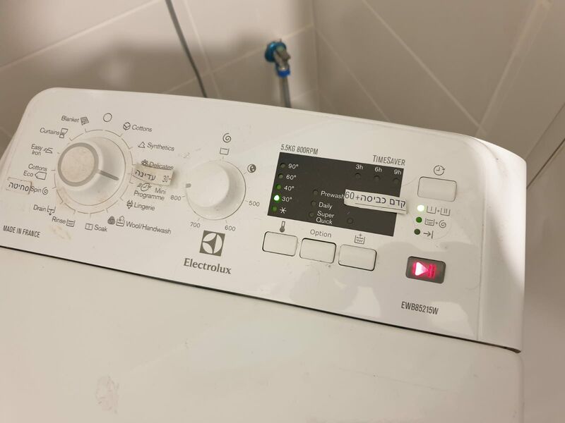

יש לי מכונת כביסה של אלקטרולוקס מדגם EWB85215W ולאחרונה התחילה לעשות בעיות.
יש פעמים שהיא פשוט נעצרת באמצע עם נורה אדומה מהבהבת (מצורפת תמונה להמחשה) ורק לחיצה על לחצן ההפעלה פותרת את הבעיה ע"י כך שהיא מתחילה מחדש את התוכנית.
לסירוגין קורה שהיא מסיימת את העבודה מבלי שמתבצעת פעולת סחיטה והבגדים יוצאים רטובים, ובחלק מהפעמים כן מבצעת סחיטה באופן תקין.
בדקתי את פילטר הניקוז שהיה נקי.
הוצאתי את צינור הניקוז והנחתי בדלי, הפעלתי על תכנית כלשהי ואכן יוצאת זרימה טובה של מים מהצינור ניקוז.
ממה יכולה להיגרם הבעיה?
יש לציין שלא מצאתי באתר שלהם חוברת הדרכה. במכונות דומות אין אזכור לפתרון תקלות אלא ישר מפנים אותי לטכנאי.
תודה לעוזרים

מהרגע שהזזתי את המכונה בשביל לבדוק אותה, הפעלתי אותה על תכנית והיא מוציאה מים מפתח הניקוז אבל מפסיקה לעבוד באמצע התכנית (ניסיתי 3 תכנית שונות).
עכשיו בכלל המכונה נתקעת בכל פעם,  אותה התקלה עם הנורה האדומה שמהבהבת שציינתי.

מס' ההבהובים מסמן את מס' התקלה אך לקרוא את ההבהובים:
עריכה: אם לא הבנת תגיד ואסביר לך

או שאני לא הבנתי אותך או שלהפך, אין דבר כזה תקלה 1,2,3
קוד תקלה מורכב מקידומת E(לכל התקלות) ומ-2 ספרות בשיטה hexadecimal כלומר כל המסרים מ-1  עד 9 ואז מ-A עד F  לדוגמא:  EA1 או E32  או לדג' E9A
לדג' הנורה הראשונה הבהבה 10 פעם, ספרה ראשונה של קוד תקלה = A
נורה שנייה הבהבה 5 פעמים, ספרה שנייה של קוד תקלה = 5
קוד תקלה שהתקבל EA5
