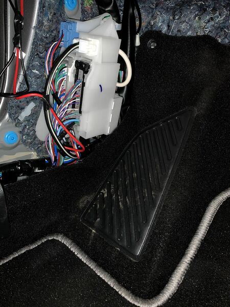

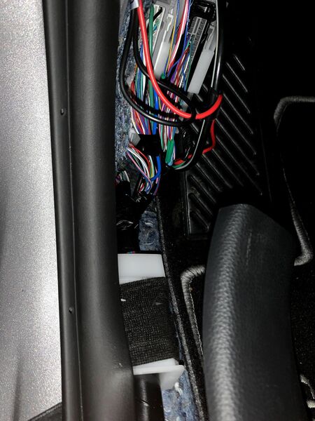

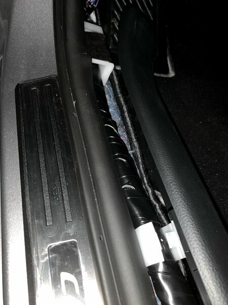

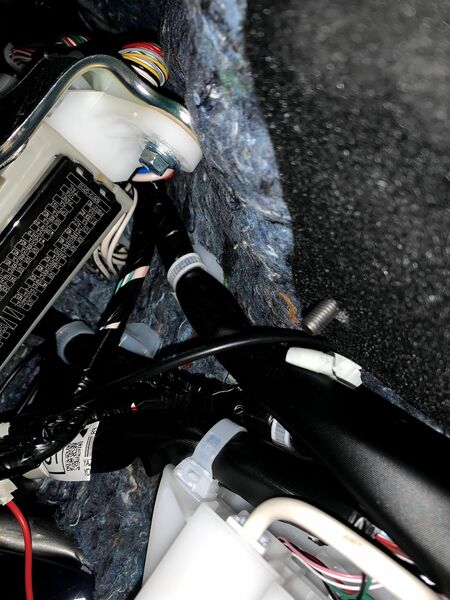

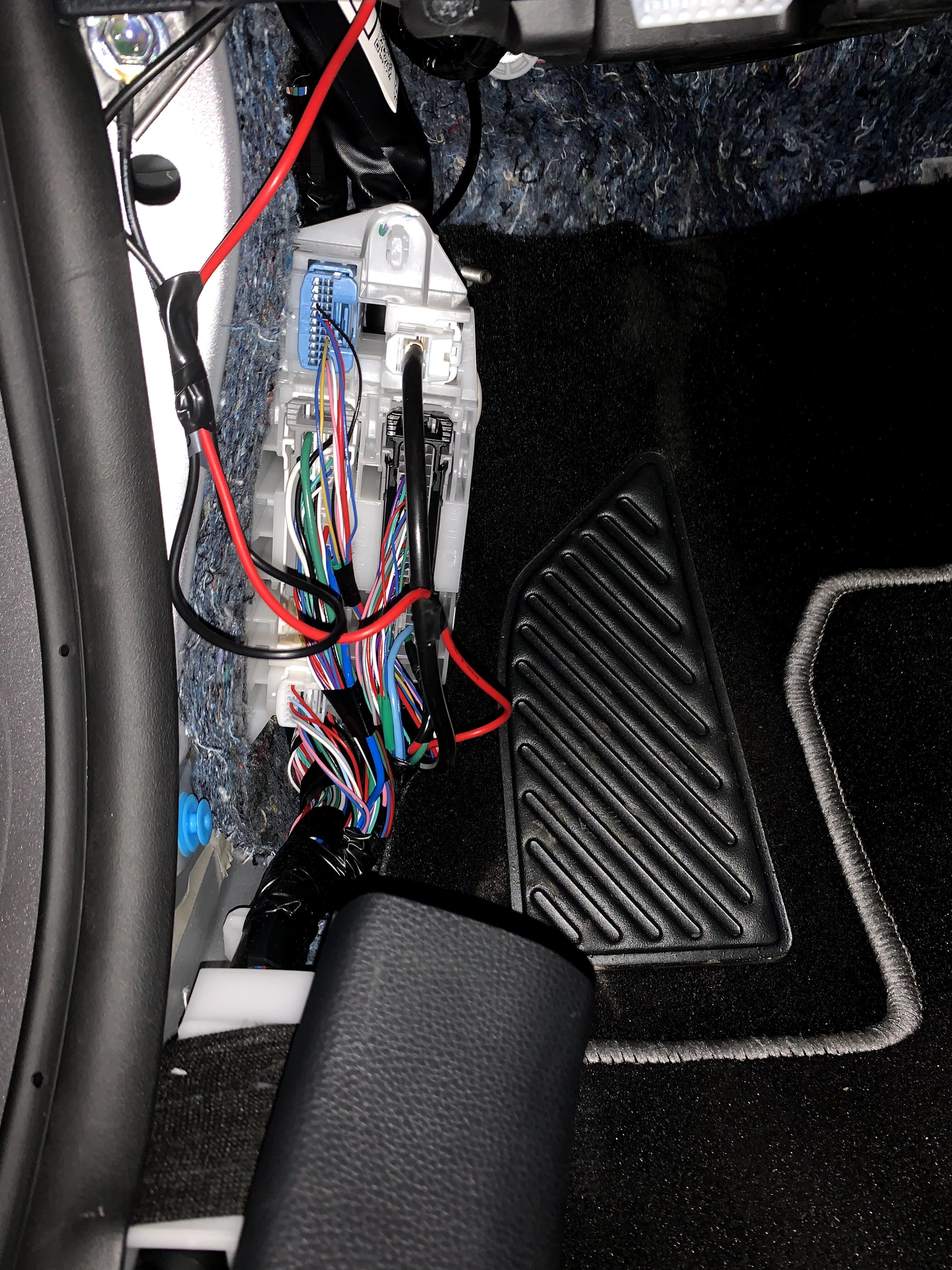

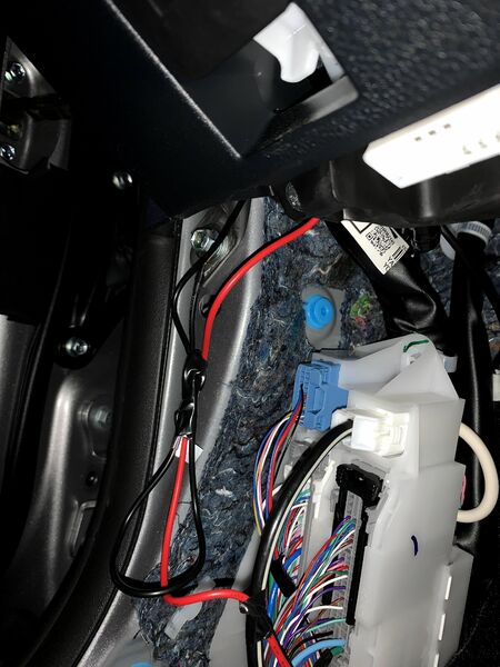

מצאתי את קופסת הפיוזים, אבל אם אני לא טועה, אני לא רואה שם את בורר המתח.
מצ"ב מספר תמונות, מתנצל על הכפילויות, אני פשוט לא בטוח מה אמורים לראות.
האם יש שם בורר ופספסתי אותו?
לפני שאנסה לתפוס את החשמלאי, האם ברור שהוא לא התקין את הבורר, או שיתכן שהוא ממוקם במקום אחר?
(אם לא פספסתי אותו)

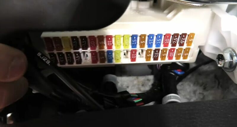

מה שצילמת זאת לא קופסת הפיוזים וגם מהחוט השחור-אדום לא בהכרח זה קשור למצלמה.
נסה לעקוב אחר הכבל שיוצא מהמצלמה.
תסתכל בסרטון שצירפתי, ככה אמורה להיראות קופסת הפיוזים. משם תוכל הגיע לבורר בקלות.

סתם לידע כללי, מה זה מה שצילמתי?
קשה לעקוב אחרי הכבל, כי הוא נכנס מאחורי החלקים של הרכב ואי אפשר לדעת לאן הוא ממשיך מבלי לפרק.
ניסיתי לחפש בספר הרכב, אבל לא מצאתי היכן נמצאת קופסת הפיוזים בקורולה היברידית 2021.
כי לפי הסרטון שגם אני מצאתי, זה באותו המקום שבדקתי ברכב (בצד שמאל למטה, בצד של הנהג):

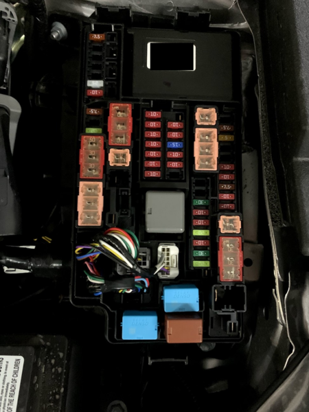

מצאתי את קופסת הפיוזים, היא מתחת למכסה המנוע, זה מה שאני רואה,
אני לא אמור לראות שם את בורר המתח?

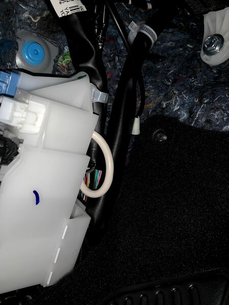

אבל כתבת לי בהודעה הקודמת, שהתמונות הקודמות שצילמתי זה לא תא הפיוזים.
אני מבין שהתמונות הראשונות שצילמתי, מתוך הרכב, זה כן תא הפיוזים הנכון, כן?
אני לא רואה מפצל...

זאת לא קופסת פיוזים
סתם קופסת חיבורים כלליים כלשהם

זאת קופסת פיוזים בתא המונע
לא רלוונטית מכיוון שהמתקין לא חיבר את הבורר לשם, אלא לקופסת הפיוזים הפנימית.

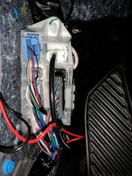

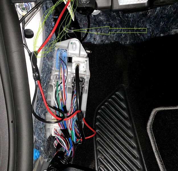

לפני שעתיים, Ben Gordon כתב:
ככה אמורה להיראות הקופסת פיוזים הפנימית:
אתה רואה את הכבל האדום שמסומן בירוק עם חץ? ומשמאל כבל שחור שהולך לתוך הגומייה? נסה לעקוב אחריו ולראות לאן הוא מוביל. זה כנראה שייך למצלמה.

לפני 36 דקות, FiS כתב:
זאת לא קופסת פיוזים
IMG_7738.jpg.6a78e76de95bc005db2206605a8fb56e.thumb.jpg.f06dcd2a11456240b588cfc7773f9079.jpg
תודה רבה על ההסבר!
שוחחתי עם החשמלאי, הוא אמר שהבורר נמצא בחבק ההגה,
לא הבנתי מה בדיוק זה אומר, הוא אמר שזה בצד שמאל של ההגה, בגובה הברכיים בערך,
הוא גם אמר שמאוד מומלץ לא לנסות לפרק את הפלסטיק ולהגיע אליו בעצמי, זה קל מאוד לשבור את חיבור הפלסטיק,
הוא הציע שאגיע אליו, הוא יראה לי איך לפרק ולהרכיב ויראה לי את הבורר.
אין לי זמן לנסוע אליו, יש אולי סרטון יוטיוב שמראה איך לפרק את הפלסטיק?
הוא אמר שלמיטב זכרונו, הוא כיוון את הבורר על האמצע, בין 11.8 ל 12.1 או משהו כזה)
שיתוף קישור לתגובה
שיתוף באתרים אחרים
כנראה שהתכוון לכך שזה נמצא באזור שמתחת להגה שמכוסה בפלסטיק.
כשמושכים אותו צריך להיות זהיר כי אפשר בקלות לשבור את אותם פינים שנתפסים.
נסה להבין מכאן:
תתכופף ותנסה להסתכל על קופסת הפיוזים, משם תוכל לשלוח יד ולשלוף את הבורר.
