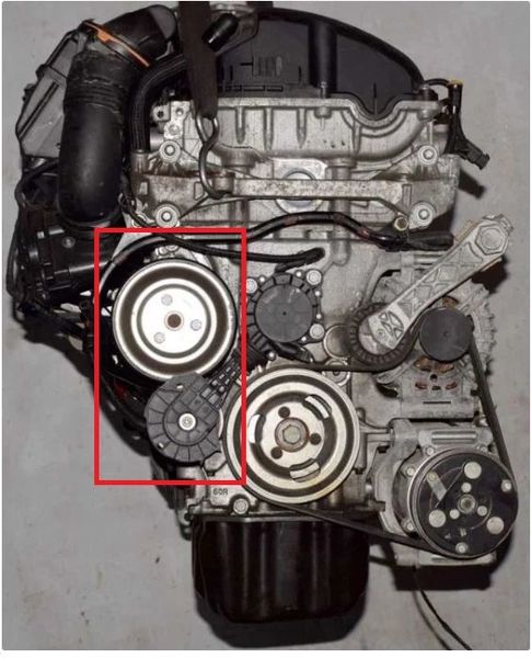

לפני 8 דקות, nimo כתב:
אבל  אם  750 אני מביא אלטרנטור,אז מה היו לוקחים  עלות  עבודה?
 לפני שהגעת למוסך לא ידעת בוודאות שהאלטרנטור תקול לכן לא יכולת לבוא למוסך עם אלטרנטור מהבית וכנראה גם לא היית מקבל אחריות מהמתקין על פירוק/הרכבה במידה ואחרי חודש האלטרנטור שהבאת היה שובק חיים.
האם שאלת ממה נגרם הרעש ששמעת לפני שנדלקה מנורת תקלה ?
דרך אגב כמה קילומטרים עשה הרכב ?

מרק
נכון, צדקת  וזה הקאץ' במקרה שלי.
שאלתי מה מקור הרעש, וכנראה שמיסב הקלץ' עשה את  שלו, לכן  הרעשים  וגם  חוסר טעינה.
הרכב עשה 110000

כלל צירוף המקרים של התקלות גם מוזר.
אני זוכר בעיה בקלצ' מדחס של אופל -   עקב מותחן (מיסב) תפוס
הדבר גרם לרצועה להסתובב על פולי המדחס לסירוגין, להחליק ולבסוף להיקרע.
וגם הקלצ' של המדחס התקלקל.
אבל קשה לבדוק בדיעבד.. מה קדם למה

ליפוף  כזה יכול  לפרק הרבה מאוד מכלולים סביב המנוע
בדיוק כמו  שציינת אייל.
בקטע רע זה יכול  ממש להסתבך  ולהשבית  מנוע.
לכן  לא רציתי לקחת  סיכון  ולנהוג ברכב לשם.

לפני 3 שעות, nimo כתב:
וזה לא נגמר... לא יודע מה עשו,אבל הוונטה של הרדיאטור לא מפסיקה לעבוד.
פשוט ייאוש.
מה זאת אומרת לא מפסיקה לעבוד ?
1. האם אחרי כיבוי המנוע והמתנה של מספר דקות המאוורר לא מפסיק לעבוד ?
2. האם הדבר קורה רק כאשר המזגן עובד ?
איזה כייף לי :)
בוקר טוב מרק ואדם.
ככה:לפני חצי שנה כשעשיתי טיפול  אצלם  לרכב, החליפו  לי את  המותחן החשמלי וזה פתר את  העניין וזהו.
הוונטה עבדה כמו  שצריך, לסירוגין.וטמפרטורת  עבודה יציבה סביב ה90 מעלות.
מאתמול, הוונטה לא מפסיקה לעבוד ואני על  76 מעלות וזה לא זז משם.
זה קורה ללא הפעלת  מזגן  כלל.
5 -4 דקות  מהרגע שהרכב מתחמם.
אדם, ברגע שמדוממים מנוע הוונטה מפסיקה לעבוד. קראתי על  התופעה אבל  זה לא המקרה ברכב שלי.
וזה החלק שהוחלף באותו  טיפול
עריכה אחרונה על ידי nimo
אני רק אציין דבר אחד נוסף.
בבוקר הוונטה עובדת לסירוגין,כשעדיין הטמפרטורה בחוץ סביב 24-28 מעלות.
אבל אם נעשה בחוץ28 ומעלה,היא לא מפסיקה פעם אחת אפילו את רצף העבודה. ולא משנה כמה אני נוסע מבלי להתקל ברמזורים,או בטח בנסיעה עירונית. פשוט עובדת ללא הפסקה והטמפרטורה צונחת ל76. שזו לא טמפרטורת עבודה נורמלית למנוע.
אני מציין שוב,לפני הטיפול הכל עבד פיקס,הוונטה תפקדה on off חלק ולפרקי זמן קצרים.
זה בדיוק אותו מקרה שהיה לי לפני שהחלפתי מותחן. 1:1
