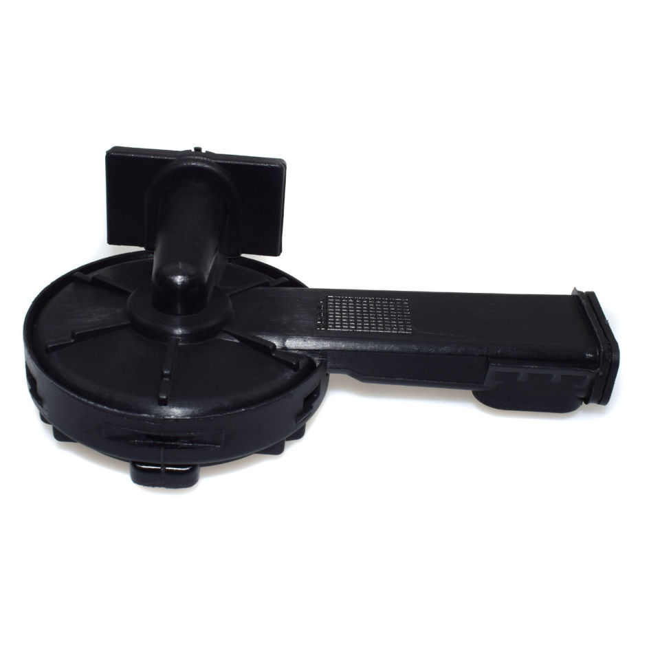

אמור להיות בחלק העליון של המנוע ככול הנראה על מכסה השסתומים, (יכול להיות מעל אחד) הוא מחובר לצינור גומי שחור שמתחבר לצינור יניקצ האויר.
המטרה שלו היא שחרור הלחץ המצטבר בקרטר ובחלק התחתון של המנוע בגלל התנועה של הבוכנות.
השסתום משחרר את הלחץ הזה לתוך צנרת היניקה.
אם תצלם את המנוע מלמעלה אולי נוכל לעזור לך לזהות אותו בהנחה והוא לא מתחת לכל הפלסטיקה שמכסה את המנועים המודרניים.
השסתום יכול להיות מובנה בתוך מכסה השסתומים לכן אתה לא רואה אותו.
בצד שמאל, בפינה התחתונה יוצא צינור שחור שמתחבר לצינור היניקה בין הפילטר והטורבו, זה הנשם שדרכו הpcv משחרר לחץ מהמנוע.
בדגמי ה 1.4 השסתום היה חלק ממכסה השסתומים שהיה עשוי מפלסטיק והיה צורך להחליף את כל המכסה כולל השסתום.
במקרה שלך המכסה מאלומיניום לכן השסתום חלק נפרד ממנו.
בכל מקרה יהיה צורך לפתוח את מכסה השסתומים כדי לגשת לpcv.

אם הוא מובנה, זה אומר שבשביל להחליף, צריך להחליף את כל המכסה שסתומים? איזה טירוף..
בכל אופן, אצלי המכסה מאלומיניום, מה זה אומר לגבי המיקום והאפשרות להחליף אותו? לא הבנתי..
איזה הזוי הפער בין הפשטות במיקום החלק ברכבי יונדאי לבין הרכב הזה.
תודה רבה על העזרה. יש טעם לנסות ולנקות אותו או שאם כבר משקיעים כל כך הרבה זמן בפתיחת כל המכסה כבר עדיף להחליף חדש? אתה יודע עלות משוערת של החלק?
