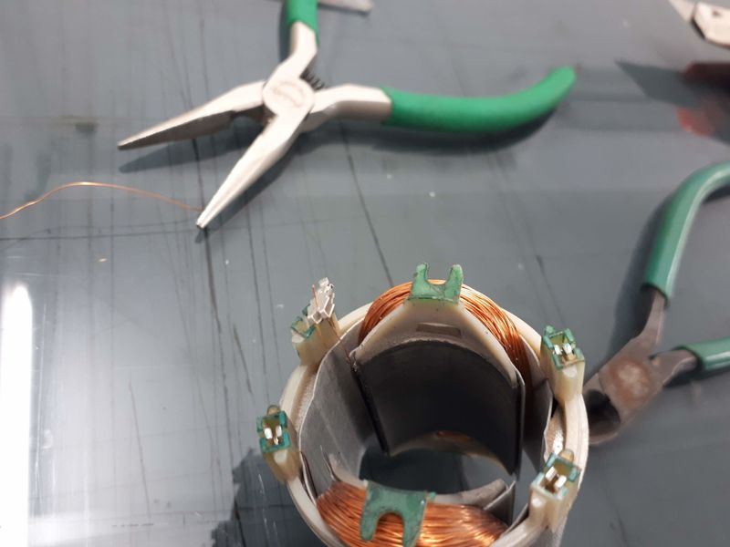

הדרמל האהוב שלי עובד קשה כבר כ-4 שנים ויום אחד החליט שמספיק לו. פשוט לא מגיב.
זה בעצם כשל אחד - סליל הנחושת מתנתק מאחד המחברים שלו. ראיתי סרטונים, הבנתי שזה חוזר על עצמו והחלטתי להעלות לפה הסבר תמציתי.

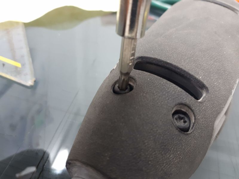

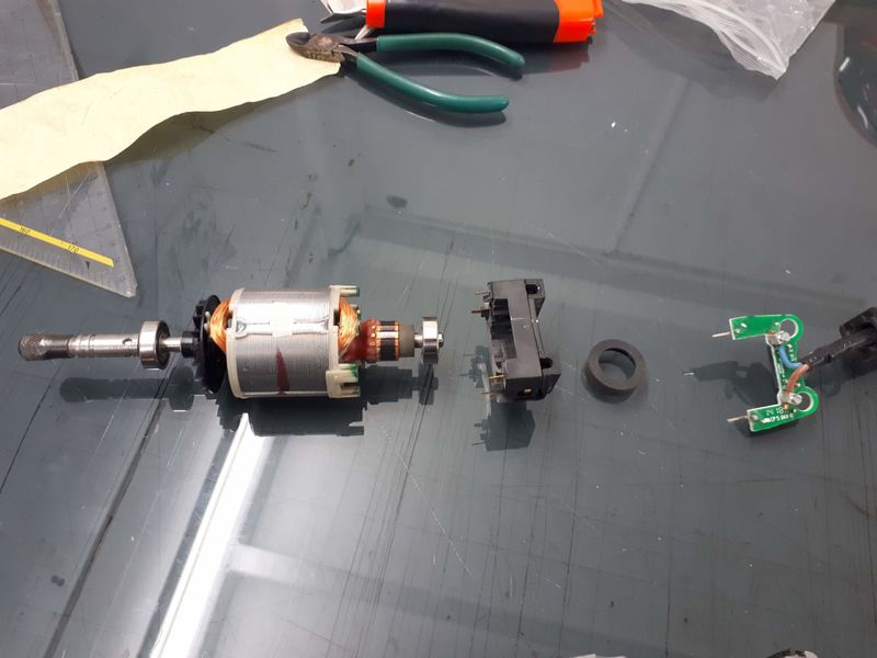

מתחילים מפירוק הקליפה, בורג טורקס, 4 מ"מ אם אני זוכר נכון

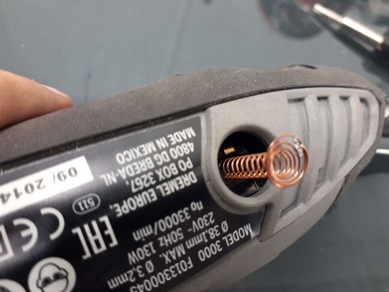

שחרור שני מכסים עם מברג שטוח. להיזהר גם לא לטחון את החריץ העדין ולשים לב שמאחוריי המכסה יש קפיץ עם סופית מרובעת.

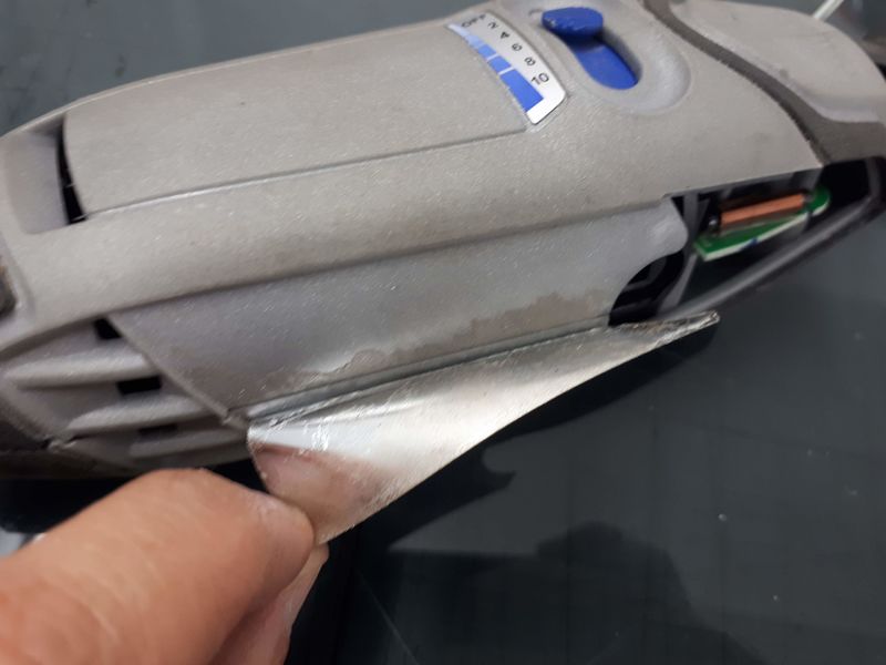

הקליפה מתפצלת באמצע בדיוק מאחוריי המדבקה ופה בערך היא מסיימת להידבק כמו שצריך

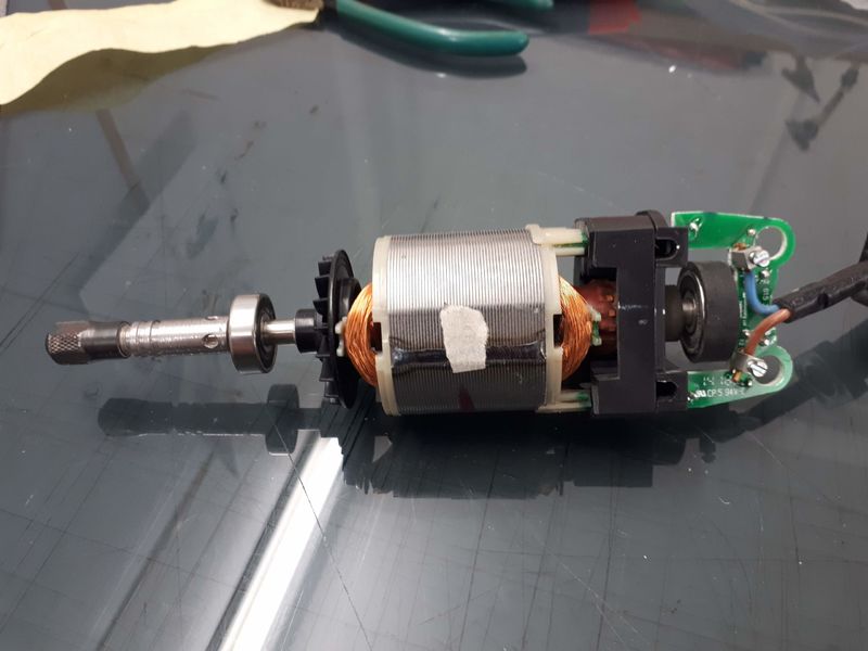

הוצאת כל המכלול החוצה, סימנתי את החלק העליון שלו עם פיסת מסקינג טייפ כי הוא נראה זהה משני הצדדים
לשים לב לטבעת הזו

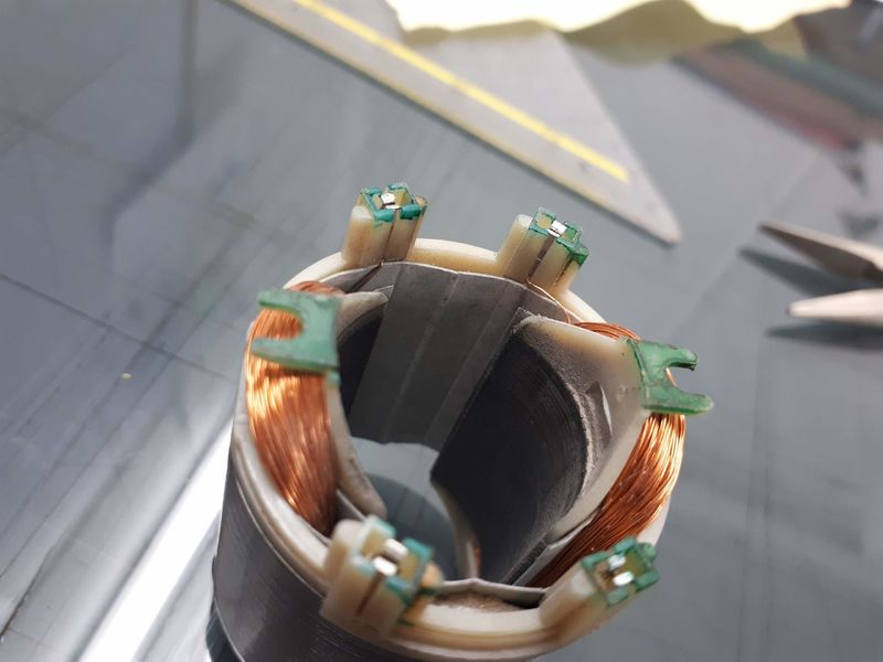

פירוק המכלול לגורמים, זה רק פינים שננעצים

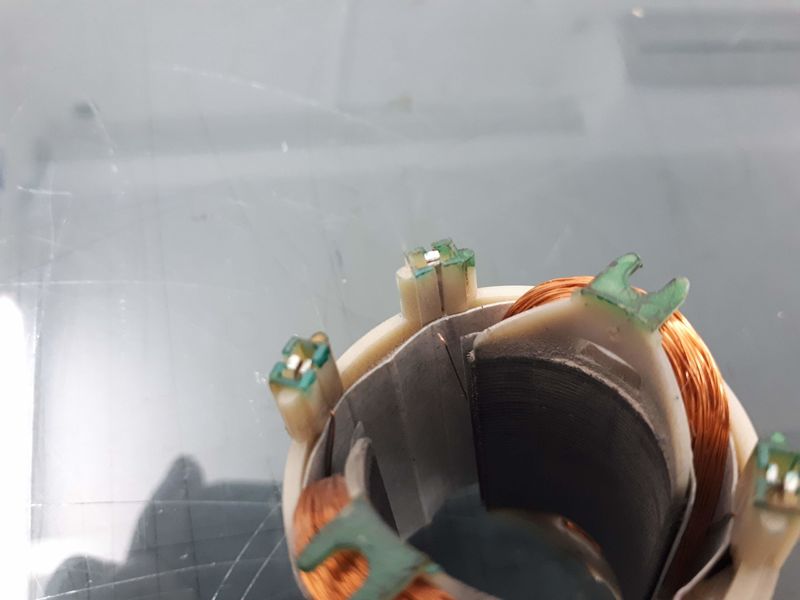

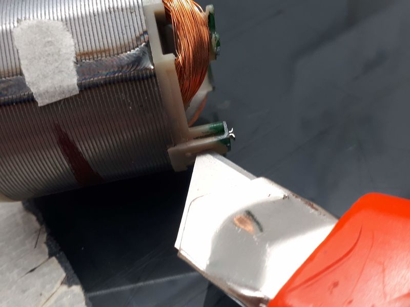

פה ניתן לראות את הנתק. עם כל העומס והכוח שהכלי הזה סופג מייצר, תוהים איך חיבורים כאלה עדינים מתיישבים עם זה.

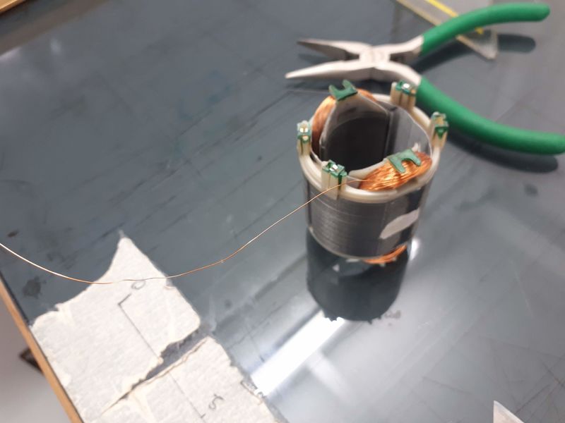

עם יפנית או כל כלי דק, מוציאים החוצה את התפסן/קליפ מתכתי שחוט הנחושת תפוס בו
מוציאים ליפוף אחד החוצה כדי שהחוט יגיע לאיזור החיבור עם התפסן
נעיצת החוט בתפסן. שוב חיבור שנראה רעוע מדי אבל וואלה, ככה זה
ולאחר מכן פשוט להשחיל אותו לחריץ.
לסיום הרכבה בדיוק בסדר ההפוך מהפירוק והלאה השחזות עד הנתק הבא.
