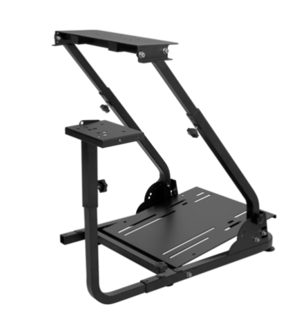

קניתי באיביי עמדת נהיגה מאד דומה לשלך, ב-300 ש"ח עד הבית, ההבדל הוא שהסטנד לידית הילוכים ממוקם אחרת, לא שמיש מבחינתי. יש לך מושג אם אפשר לקנות רק את המדף הקטן שיש אצלך?
גם אני משתמש בכיסא משרדי ונתקלתי בבעיית הגלגול לאחור בזמן בלימה, ראיתי את הגלגלים שסיקרת, נראה מגניב מאד, רק קצת יקר :
אני פתרתי את זה בצורה יותר זולה, פשוט קשרתי את הגלגלים למתקן, ואז יש קונטרה קבועה, לא משנה כמה כוח תפעיל זה לא זז. עובד מצויין.

אפשר קישור לעמדה? היא מתקפלת גם אם מורכבים האביזרים?
אני הייתי מוציא זווית בצורת L מאחד הקצוות, שיבלום את הכיסא. ובעזרת הבורג שכבר שם, נועל אותו עפ"י המרחק שנוח לנהג.
הדיל שאני תפסתי כבר לא זמין, העלו את מחיר המשלוח ל-100 דולר.. כנראה היה גליץ' שתפסתי במקרה. כרגע לא מוצא משהו עם מחיר טוב במשלוח לארץ.
בכל מקרה - יש עמדה כזאת ב-550 ש"ח בארץ, עם הסטנד המוצלח יותר להילוכים. וכן, זה מתקפל גם כשהכל מורכב, רק דורש לפתוח שני ברגי ברז בצדדים.
לי אין רתכת :) חוץ מזה - צריך תמיכה משני הצדדים אחרת הכיסא יסתובב. הפטנט עם החוטים עובד מצויין, וקל מאד לחבר ולנתק את העסק ככה.

שמח שזה עובד לך, אבל אם תרצה עזרה בברזל, תגיד. אפשר להוסיף עוד פרופיל מהצד השני שיבלום גם לצדדים.
תודה על הלינק, עדיין מחיר לא רע.
תודה ! האמת שמה שאני יותר צריך זה לקמבן מדף נוח יותר לידית הילוכים, נראה מה אפשר לעשות בלי רתכת קודם :)

טוב הצלחתי לפתור גם את זה עם הצמדה של שני מוטות ועיטוף באיזולירבנד חבלה. גם יציב וגם בזוית ומיקום נוח, למרות שתכלס אני לא משתמש בהילוכים, זה בעיקר בשביל הכפתורים.

ממליץ על שדרוג זול וקל לדוושות של לוג'יטק, החלפה של הקפיץ הפנימי לקפיץ בעל התנגדות משתנה (קשיח יותר בחצי השני של המהלך).
מאפשר בלימה יותר מדוייקת, ממש שיפר לי את הביצועים. יחד עם זאת - לא הופך את הדוושה לקשה מדי ועדיין אפשר ורצוי לנהוג יחף/עם גרביים, ואין צורך בנעל.
עלות של 100 ש"ח בערך עד הבית, התקנה - 10 דקות עבודה (לפי סרטוני יוטיוב), לא מסובך בכלל.
https://www.ebay.com/itm/150816275859
