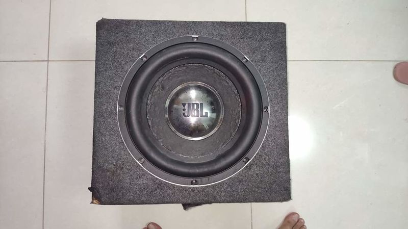

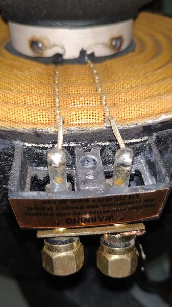

אז לפני כשעה עליתי לרכב וכרגיל שומע מוזיקה בנהיגה
פתאום שמתי לב שאין לי באסים בכלל, רק מקדימה
עצרתי בצד, פתחתי בגאז', וחשכו עיניי! הסאב עם חור בממברנה ולא מנגן בכלל!
עושה רק רעש פרפור סטטי כזה מוזר
לא היה פיצוץ או או משהו מקדים, משום מקום פתאום דממה
הסאב הלך? אפשר לתקן? להציל? מה עושים? יש קיט תיקון?
אם מישהו יכול להפנות אותי לבעל מקצוע באיזור חיפה\קריות אני אשמח

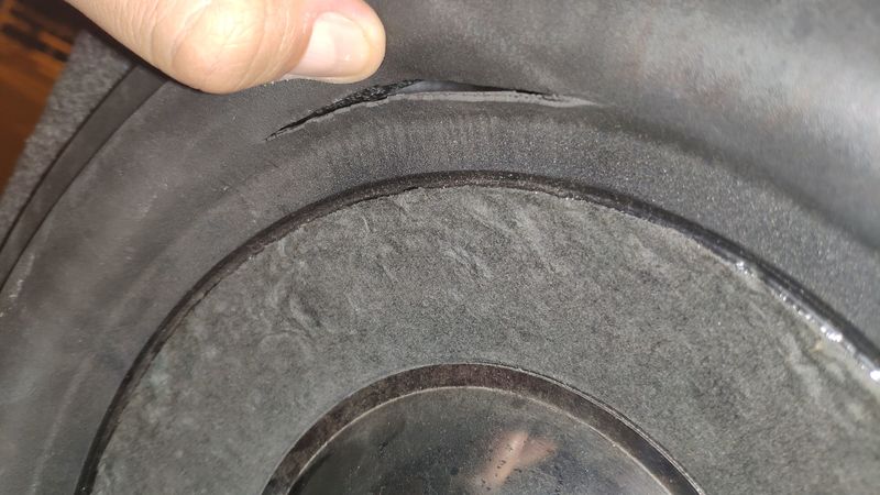

המצב ניראה כמו RECONE מלא בעבר JBL היו מייצרים קיט RECONE כזה אבל כיום הסיכוי שתמצא כזה קלוש
מה שאומר שאתה תצתרך ככל הנראה שיפוץ רמקול עם חלקים לא מקוריים.

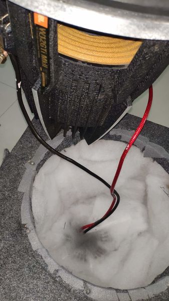

אוקיי, אז חיברתי את הסאב למערכת ביתית ונראה שהסאב מנגן, הסראונד עדיין קרוע, איך ניתן לדעת בוודאות שהסאב תקין וזה רק הסראונד?
ניתן להחליף לסראונד חלופי? תהיה השפעה על איכות השמיעה?

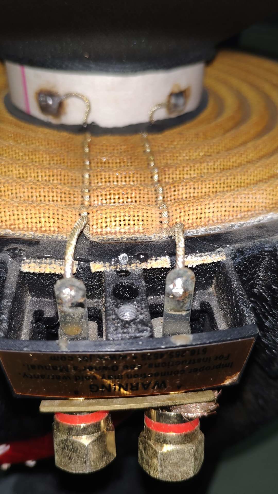

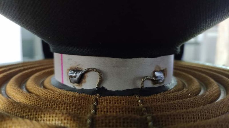

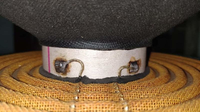

אתה חייב שבעל מקצוע יבדוק
מהתיאור הראשוני שלך זה נשמע יותר מהחלפת ממברנה
אלא ריקון מלא משמע שיש גם בעיה בסליל עצמו ואת זה צריך בעל מקצוע לאבחן.
צריך לפתוח את הרמקול ולבדוק לעומק את המצב.
יש לך רב מודד? תמדוד התנגדות בין הטרמינלים. זה סאב של 4 אוהם, לא?
לגבי קרע - יש מצב שזה כבר מזמן. יש דרך להדביק עם אפוקסי וחתיכת בד כותנה. מתי נקנה הסאב?
מה שיותר מדאיג זה למה אין סאונד כשהסאב מחובר. אם הסאב עובד מחובר למערכת ביתית, הוא היה צריך לנגן גם במערכת באוטו. אולי חלש, אולי מעוות אבל לתת משהו. יש לך סאב חילופי לבדוק את המגבר? אולי סתם נכנס להגנה....
