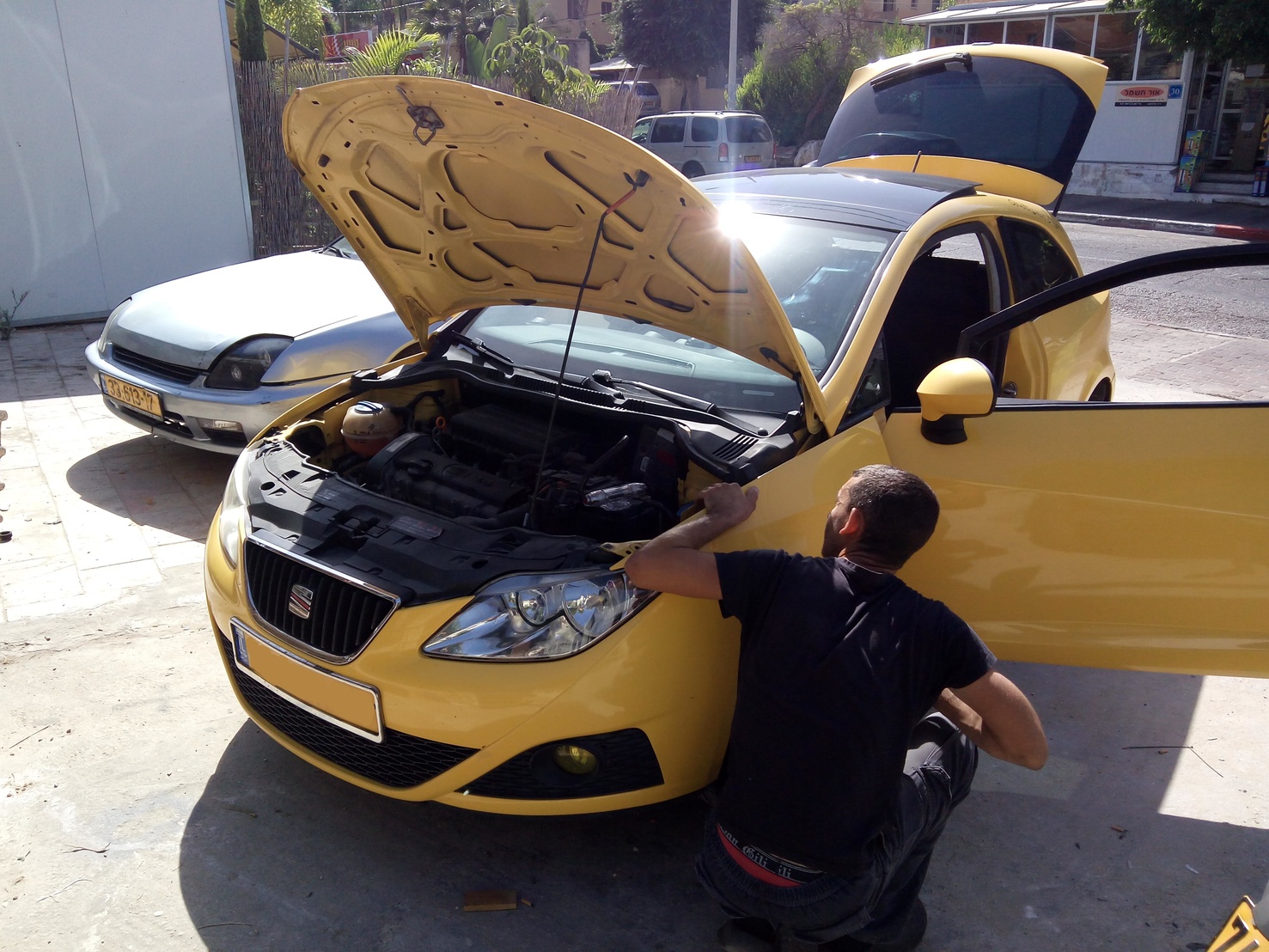

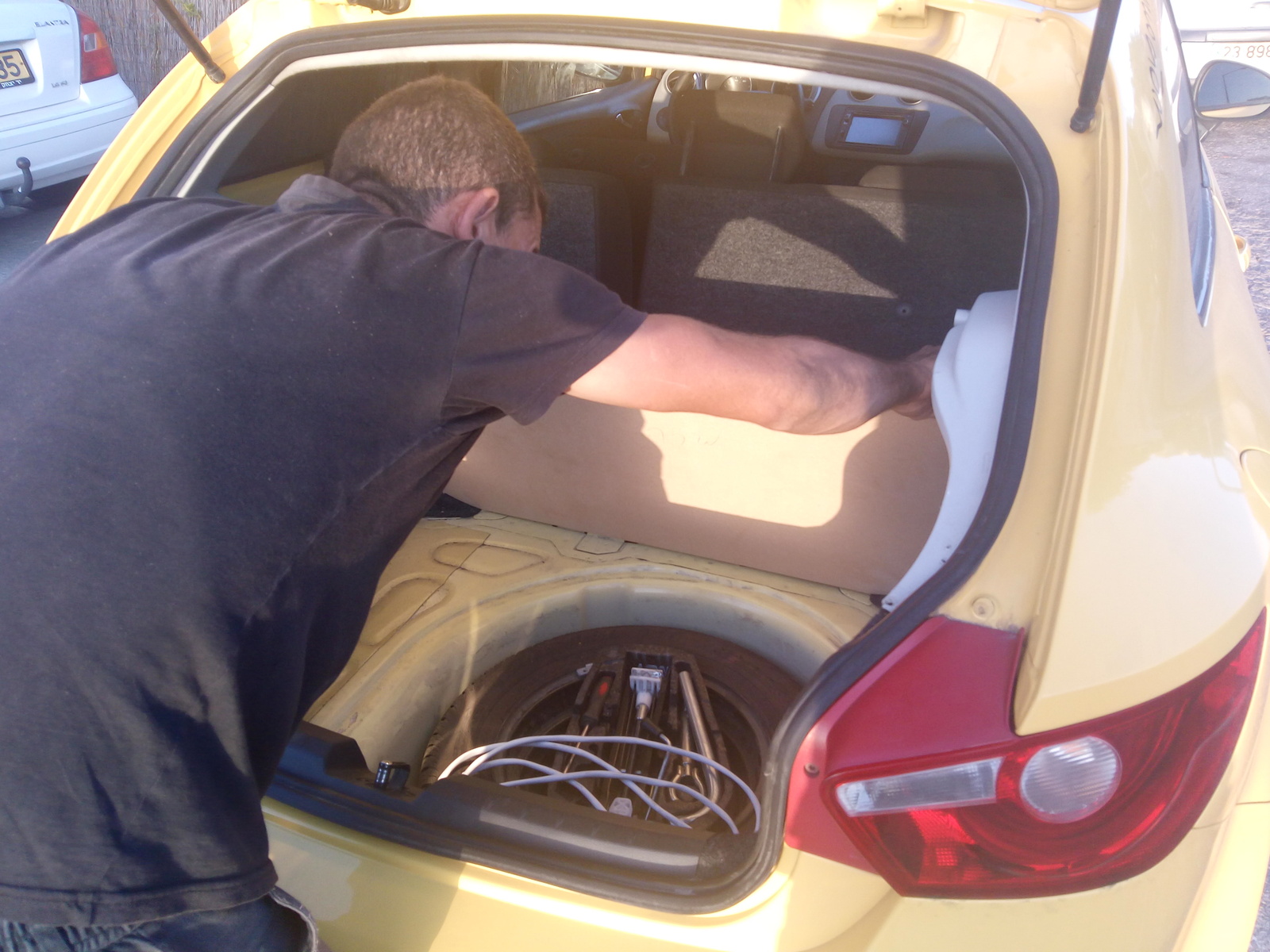

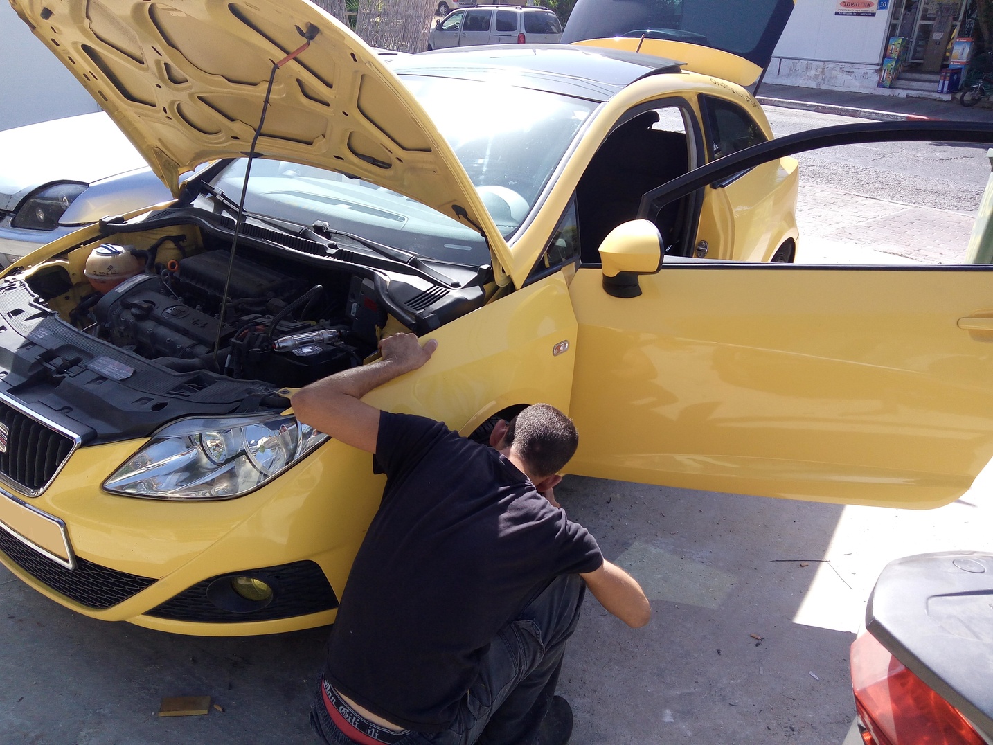

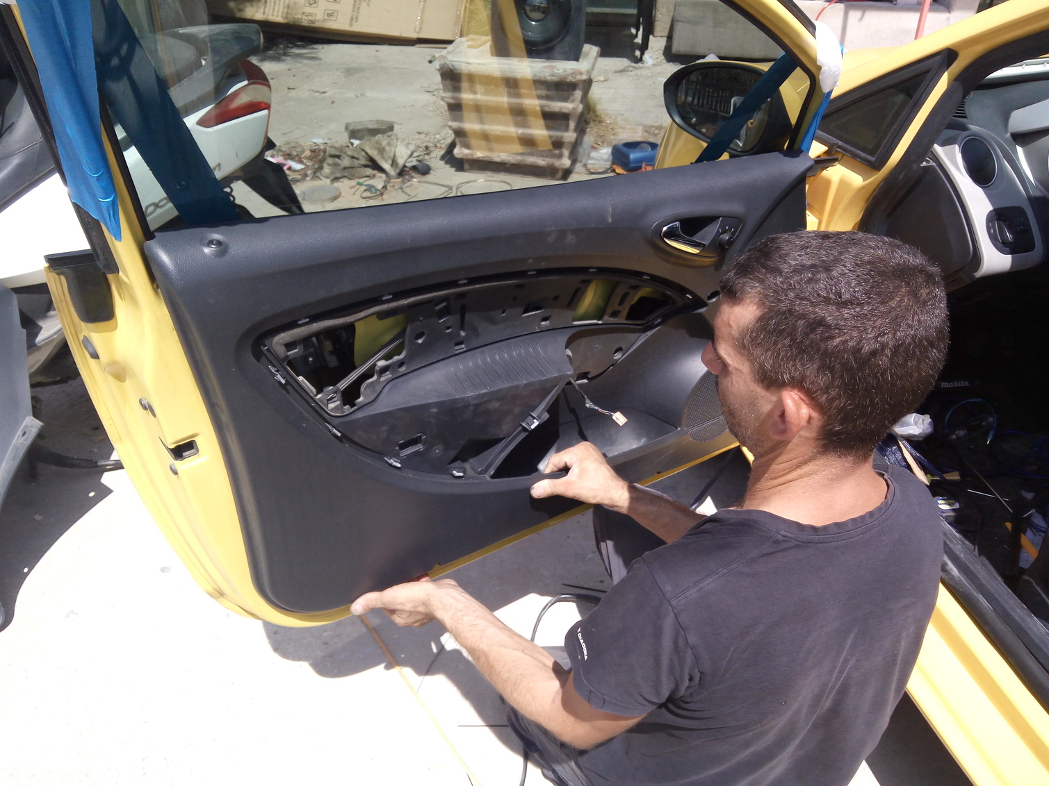

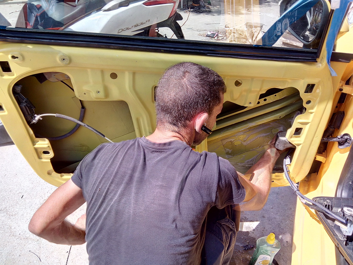

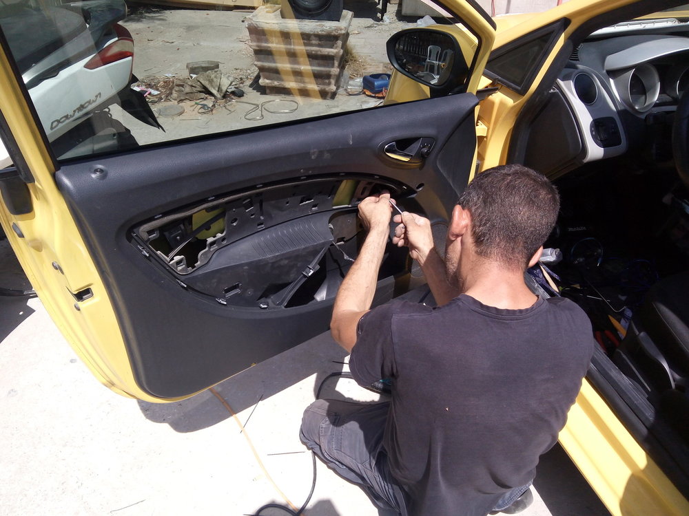

ג'וניור עושה הערכת מצב
וניגש מיד לעבודה

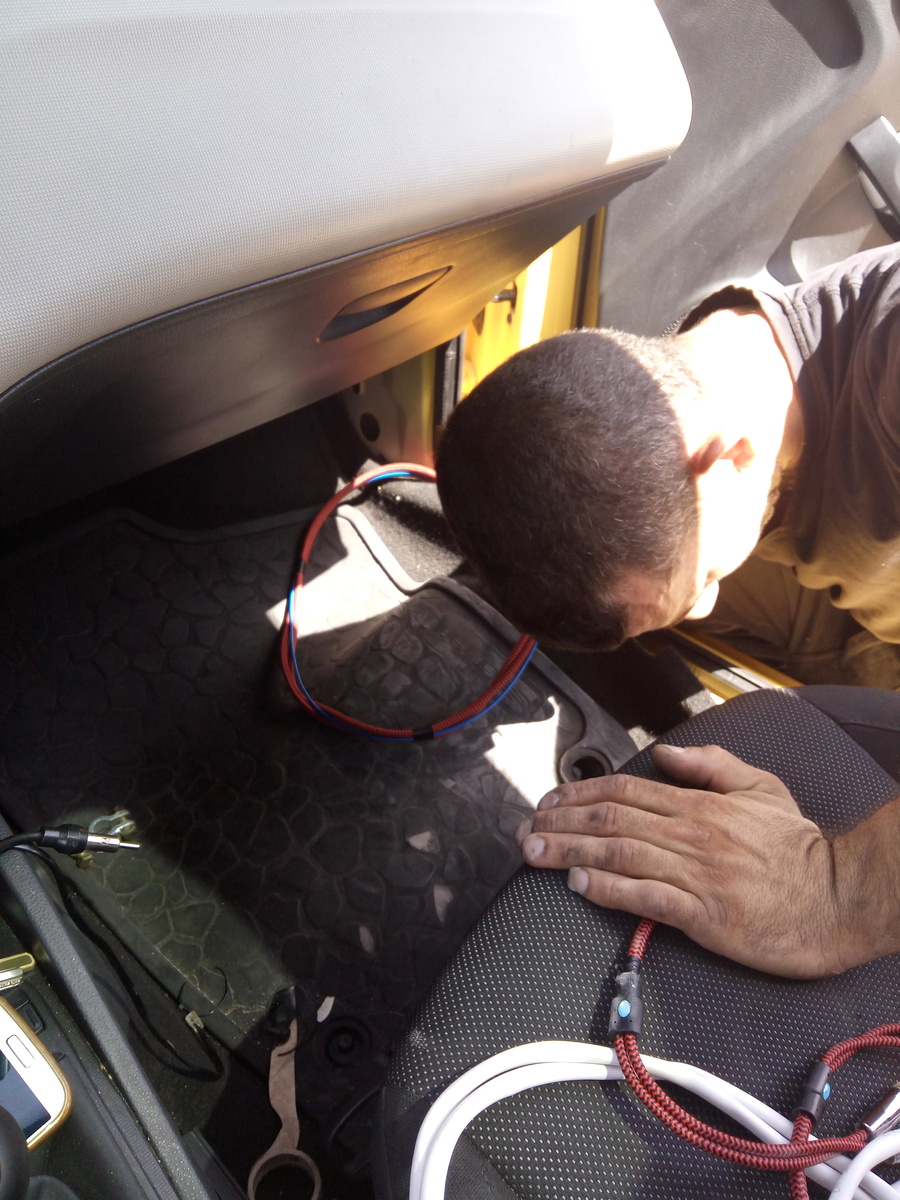

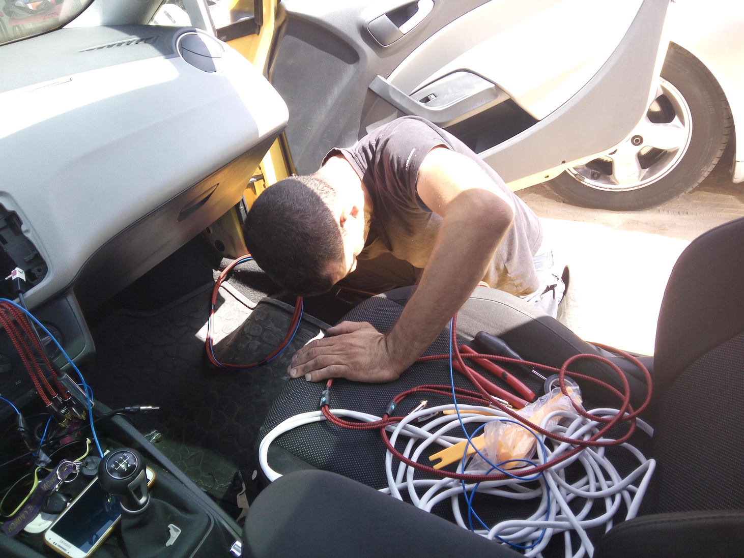

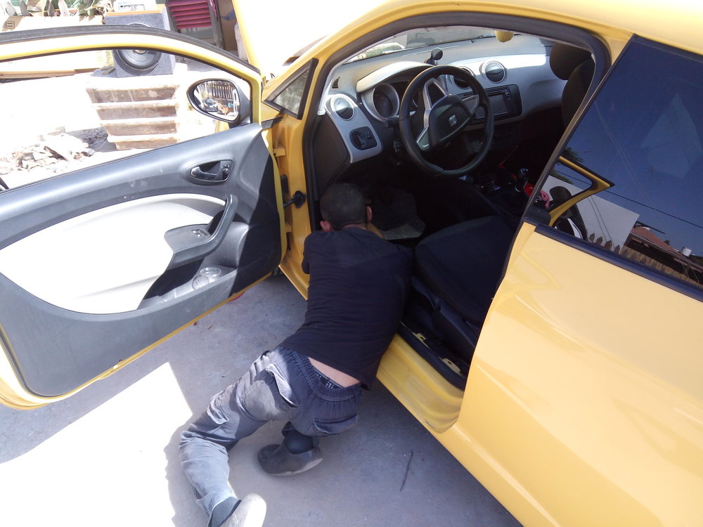

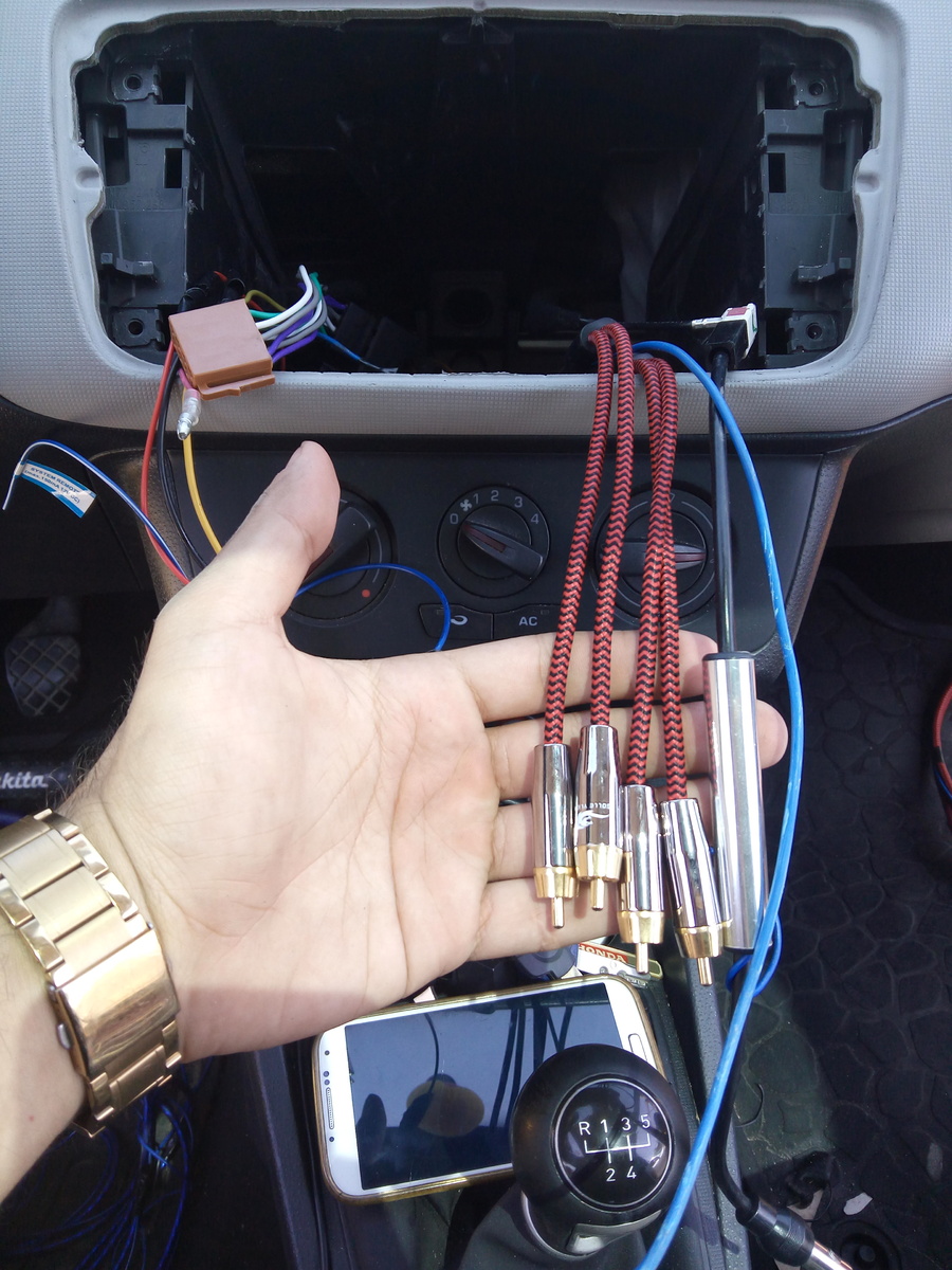

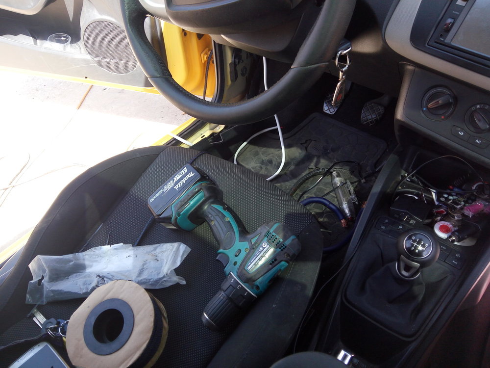

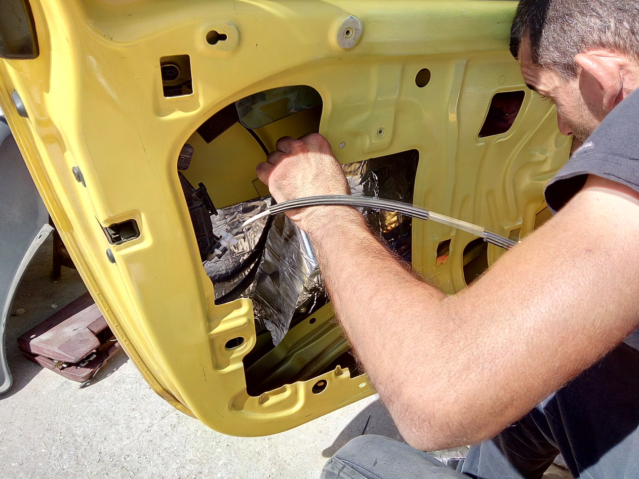

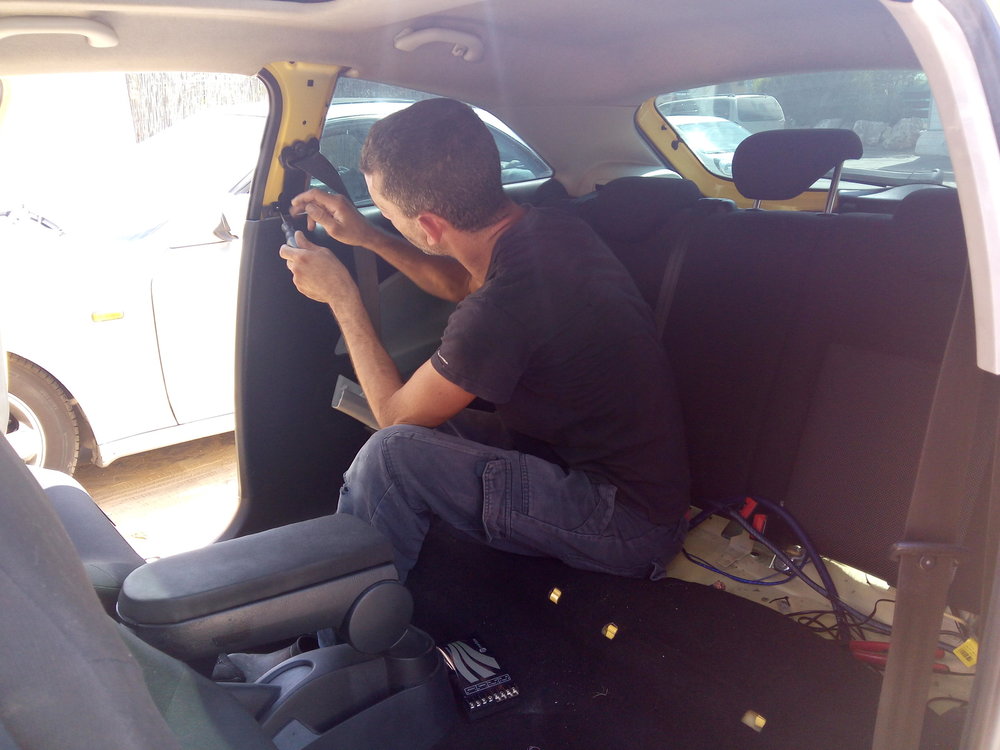

מתחילים בהשחלה של 0 גייג' (לא פשוט בידנית)

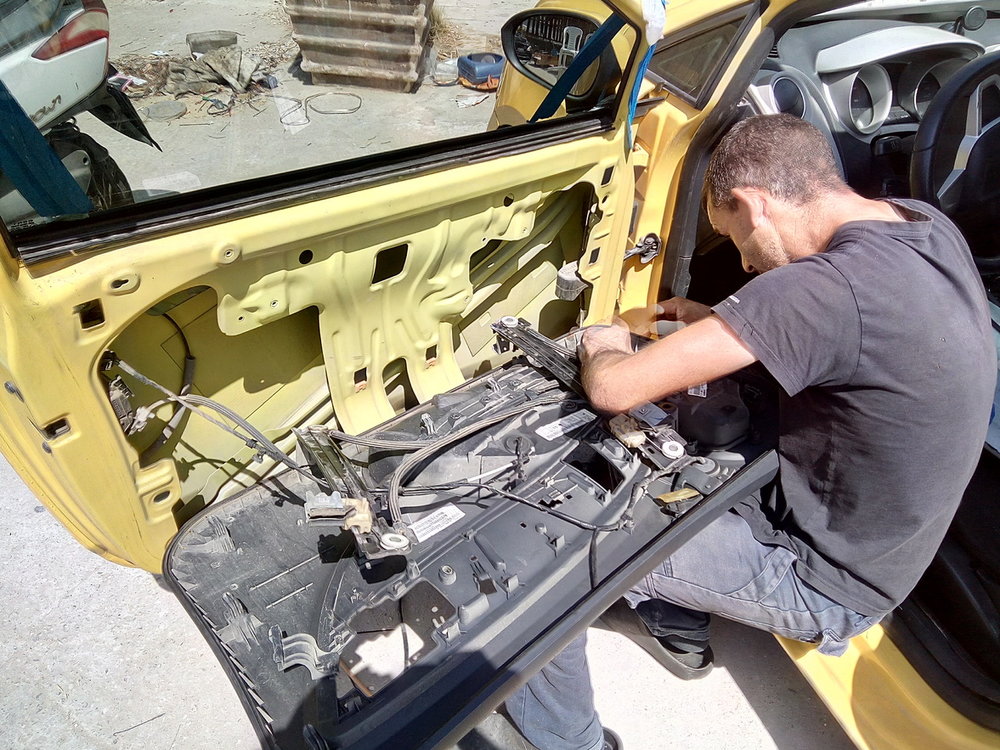

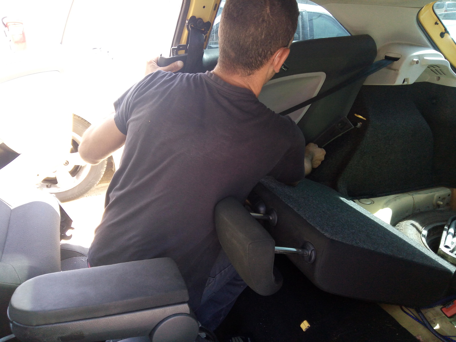

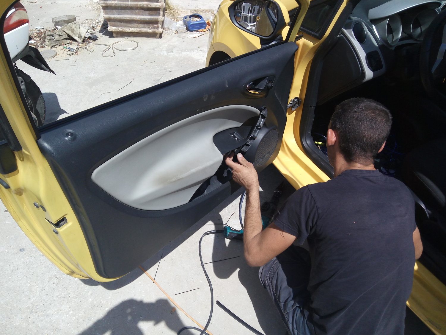

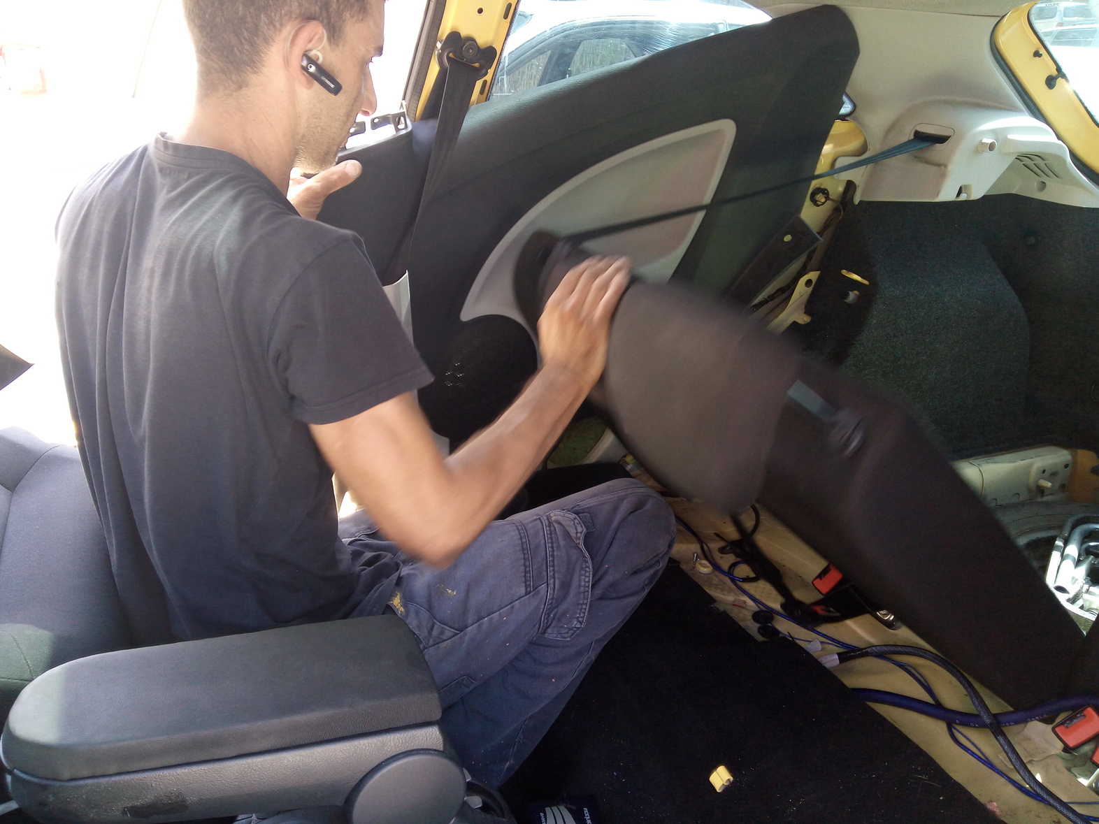

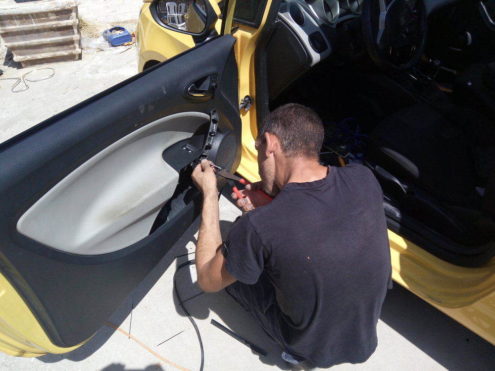

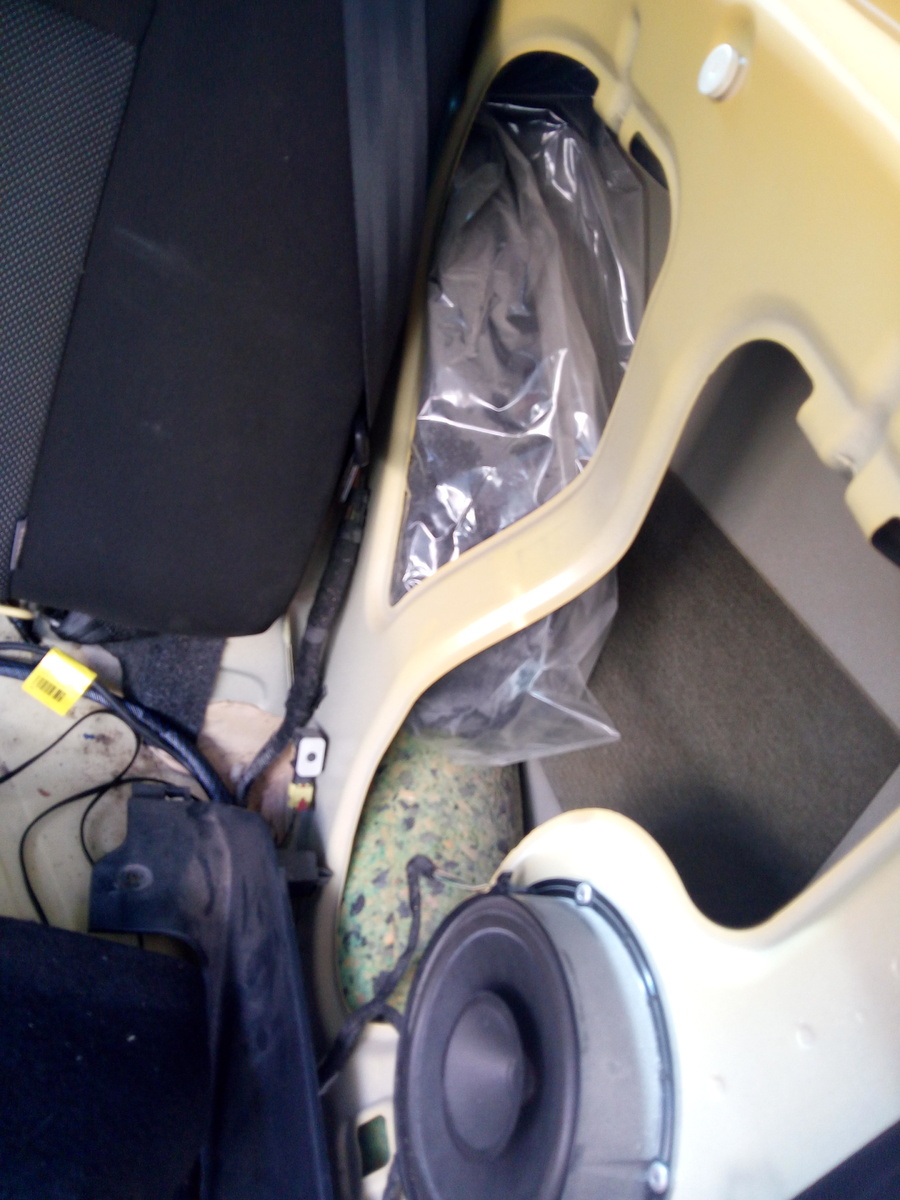

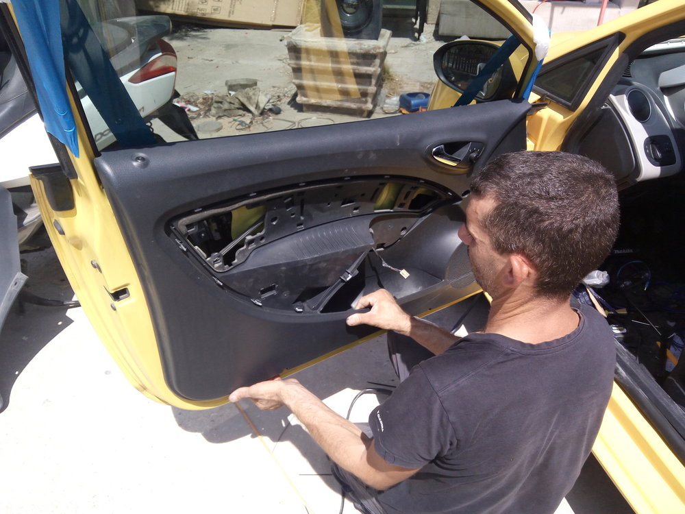

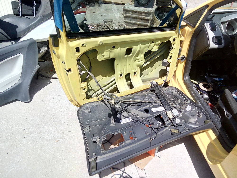

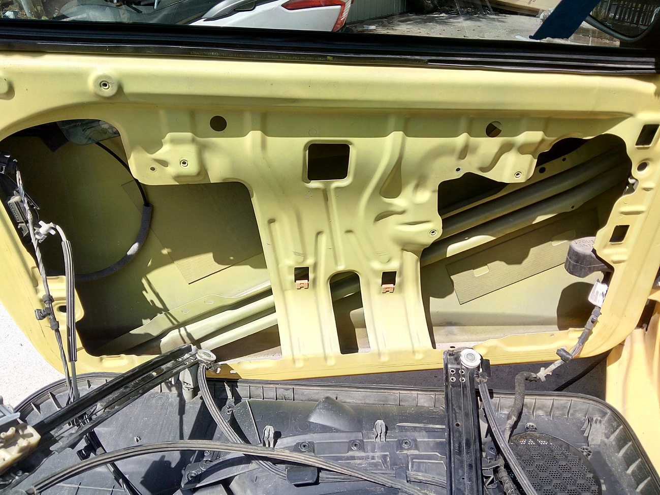

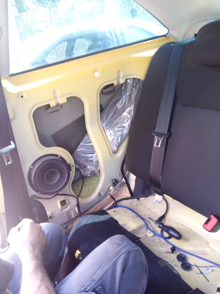

מפרקים דיפונים
מוזר, יש בידוד נחמד בדיפון האחורי!

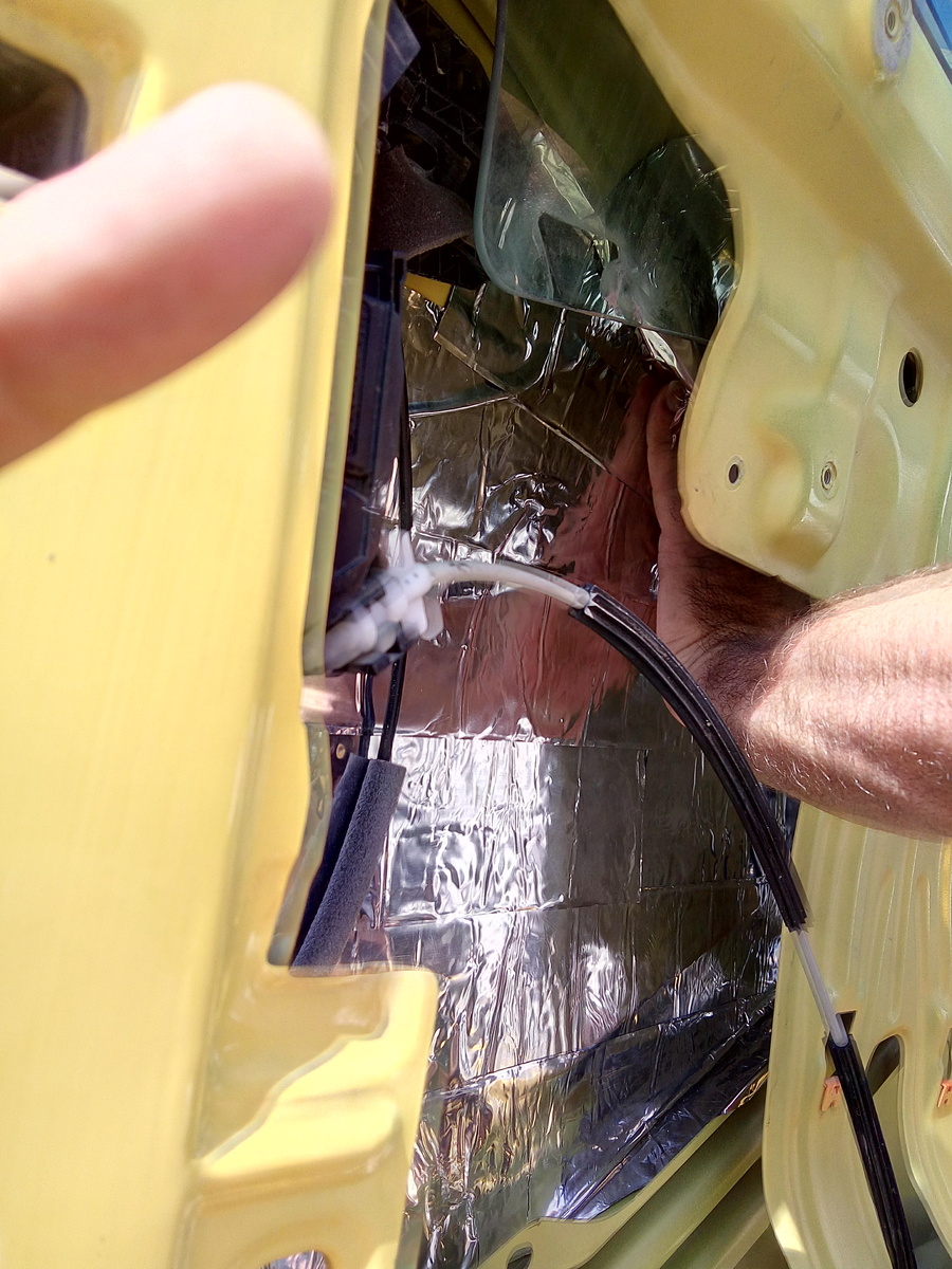

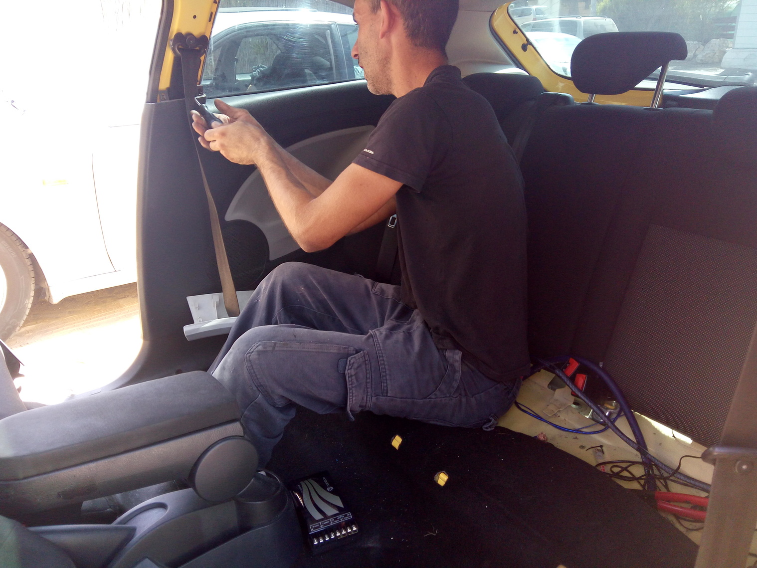

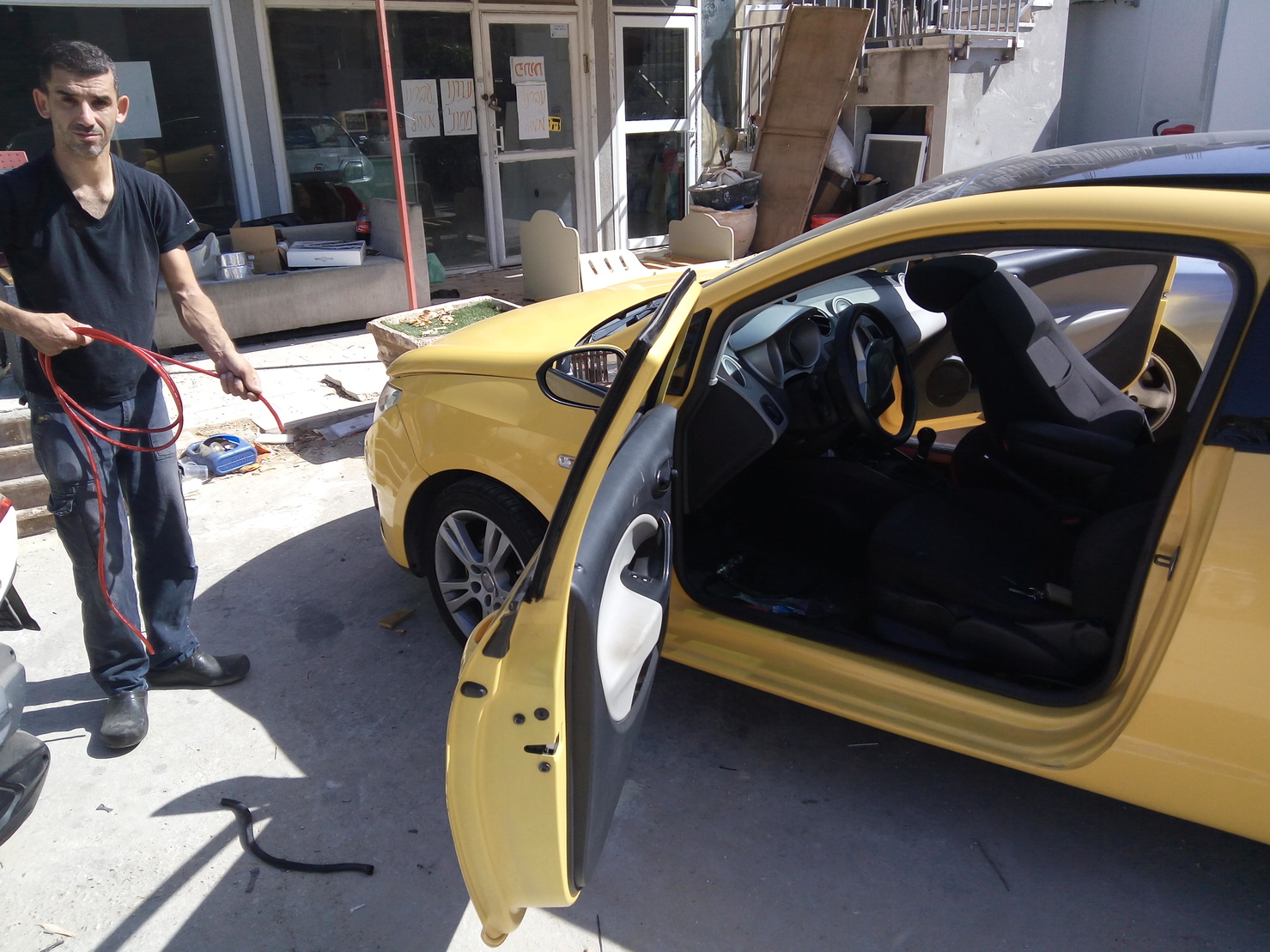

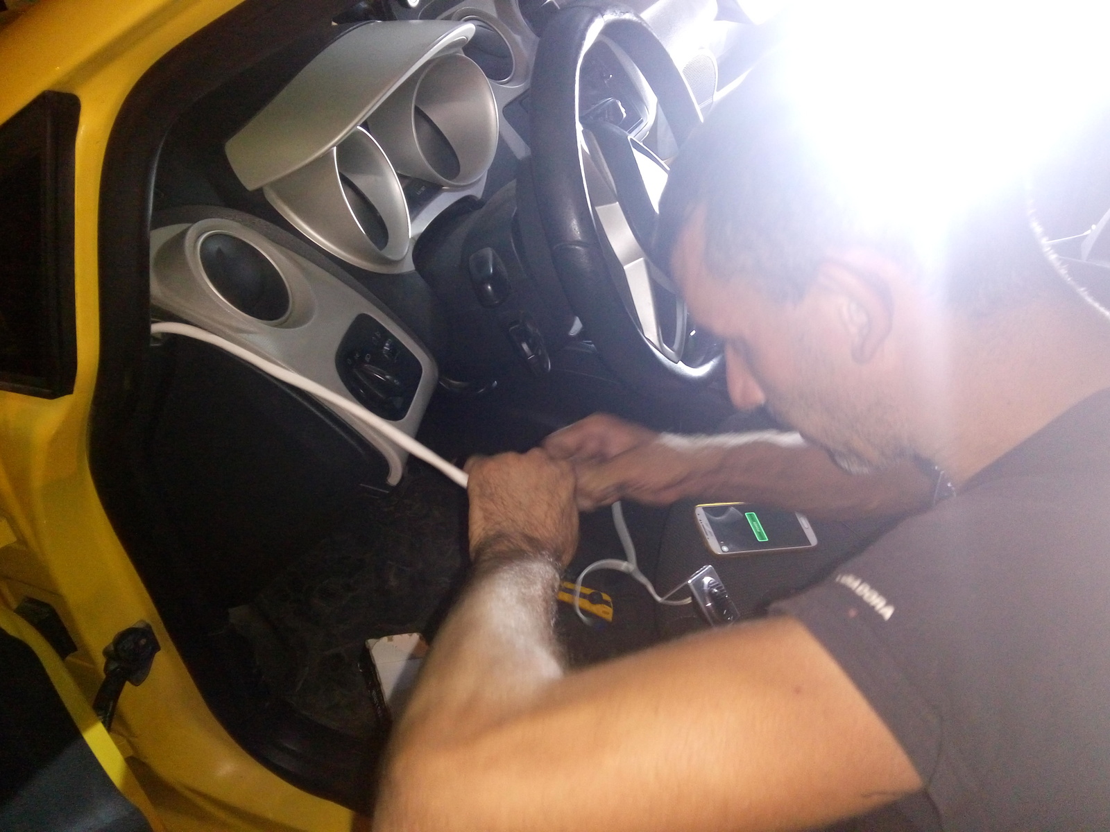

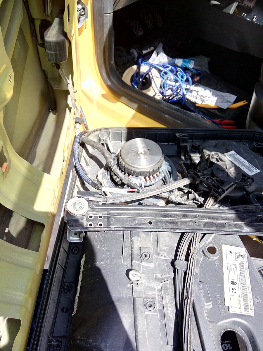

משחילים כבלים

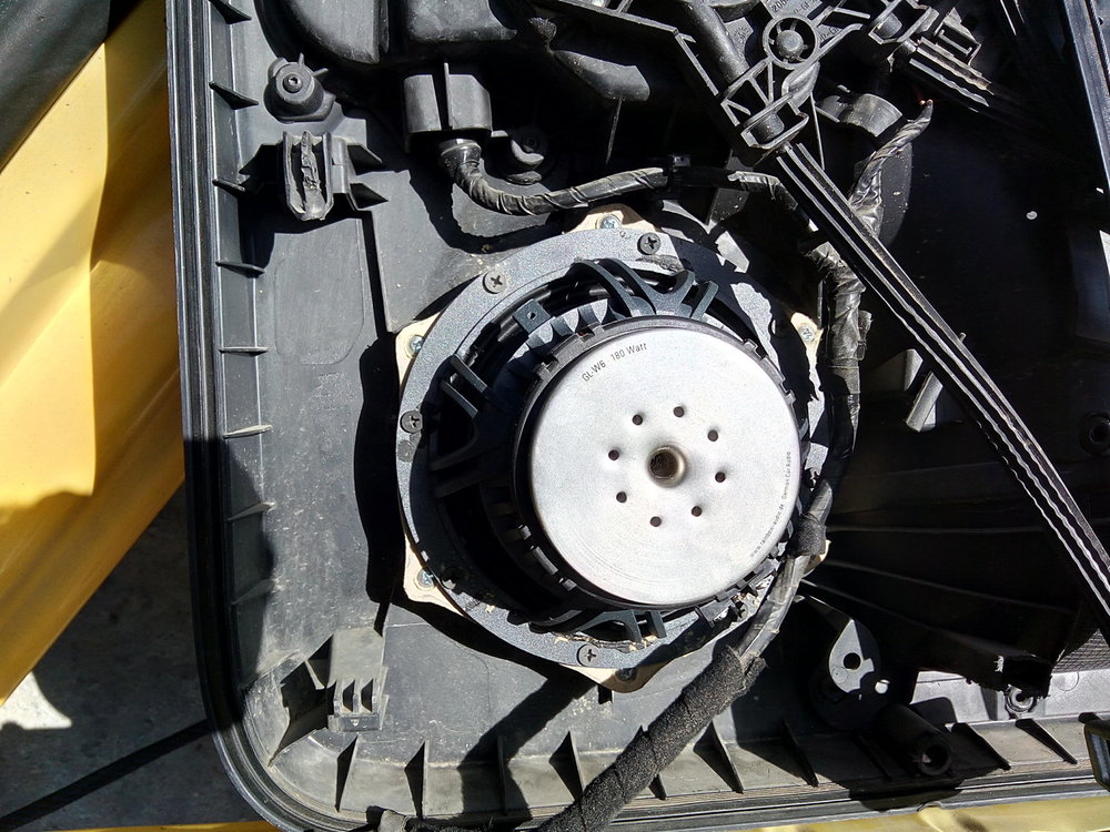

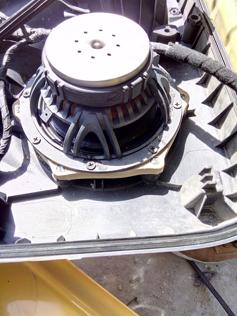

המידבאס בפנים
[ATTACH=CONFIG]472378[/ATTACH]
[ATTACH=CONFIG]472379[/ATTACH]
[ATTACH=CONFIG]472380[/ATTACH]

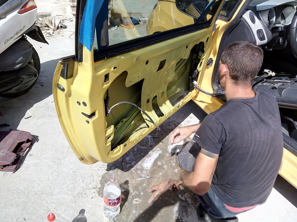

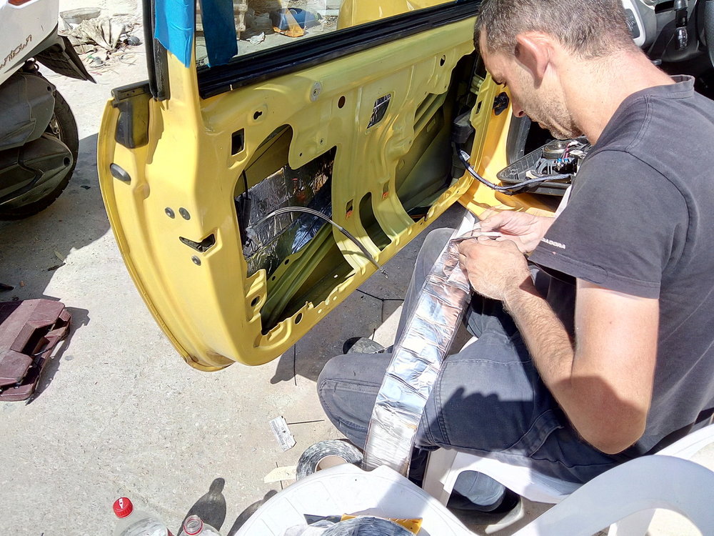

מנקים ומכינים את השטח לאיטום
[ATTACH=CONFIG]472381[/ATTACH]
[ATTACH=CONFIG]472382[/ATTACH]
[ATTACH=CONFIG]472383[/ATTACH]
[ATTACH=CONFIG]472384[/ATTACH]
[ATTACH=CONFIG]472386[/ATTACH]
איך הטוויטר? :silly:
[ATTACH=CONFIG]472385[/ATTACH]
קוקו :-D
[ATTACH=CONFIG]472387[/ATTACH]

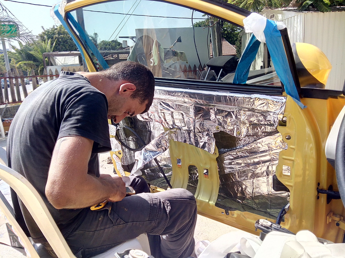

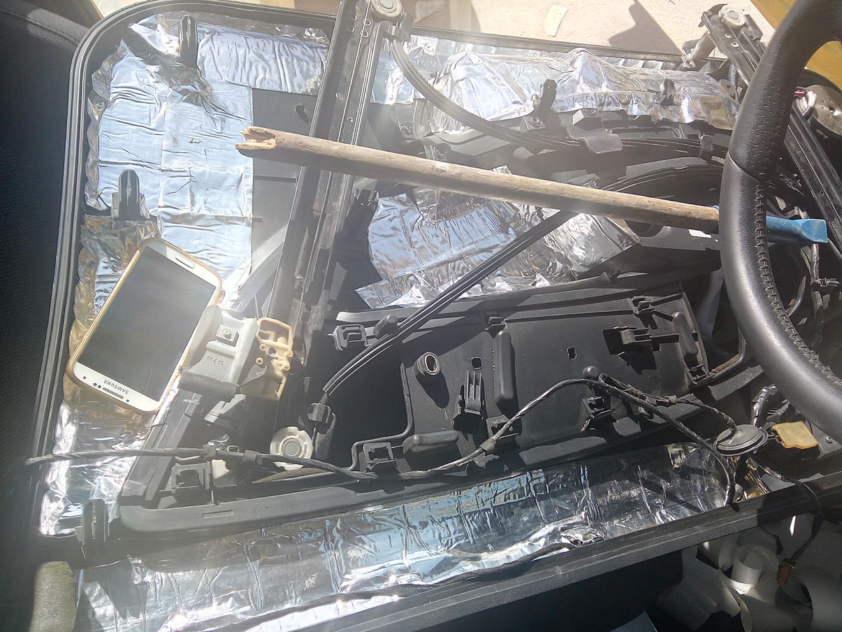

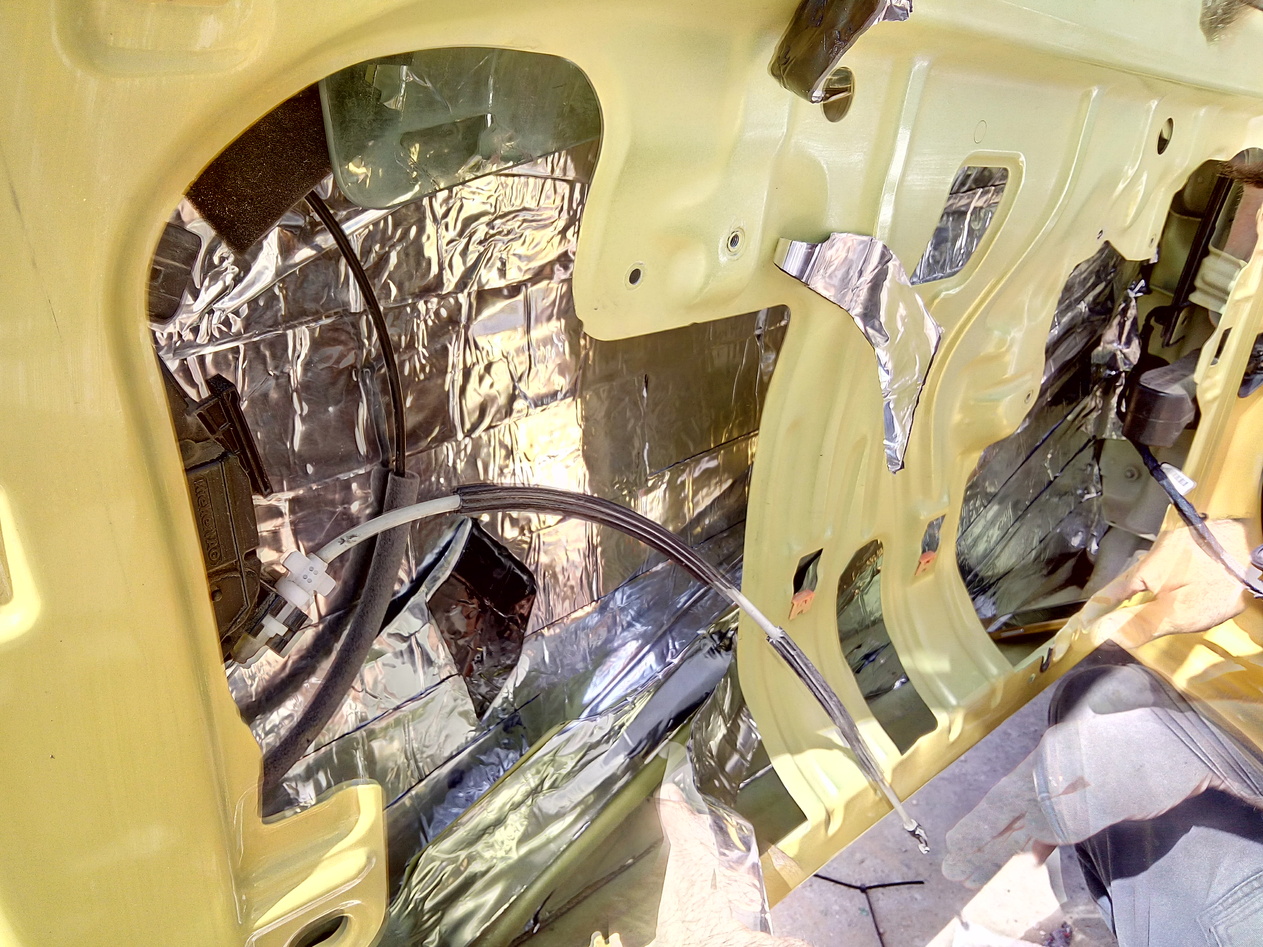

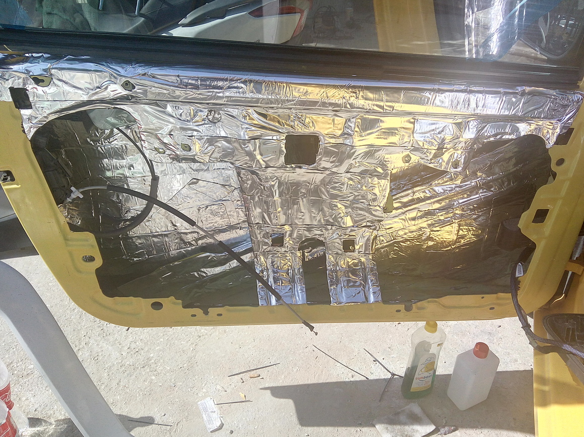

מיישמים את הבידוד
[ATTACH=CONFIG]472388[/ATTACH]
[ATTACH=CONFIG]472389[/ATTACH]
[ATTACH=CONFIG]472390[/ATTACH]
[ATTACH=CONFIG]472391[/ATTACH]
[ATTACH=CONFIG]472392[/ATTACH]
המשך בהודעה הבאה >>>
עריכה אחרונה על ידי 106turbo
Seat Ibiza - שרשור התקנה ~ Hu: Pioneer Avh-x5850
Comp: Rainbow GL-C6.2 4Ch: GroundZero gzua 4.150SQ
Sub: JBL W12GTI MKII @ Sealed box Mono: Rockford1001BD
בידוד גם לדיפון הפנימי
מי זה שם? :-D

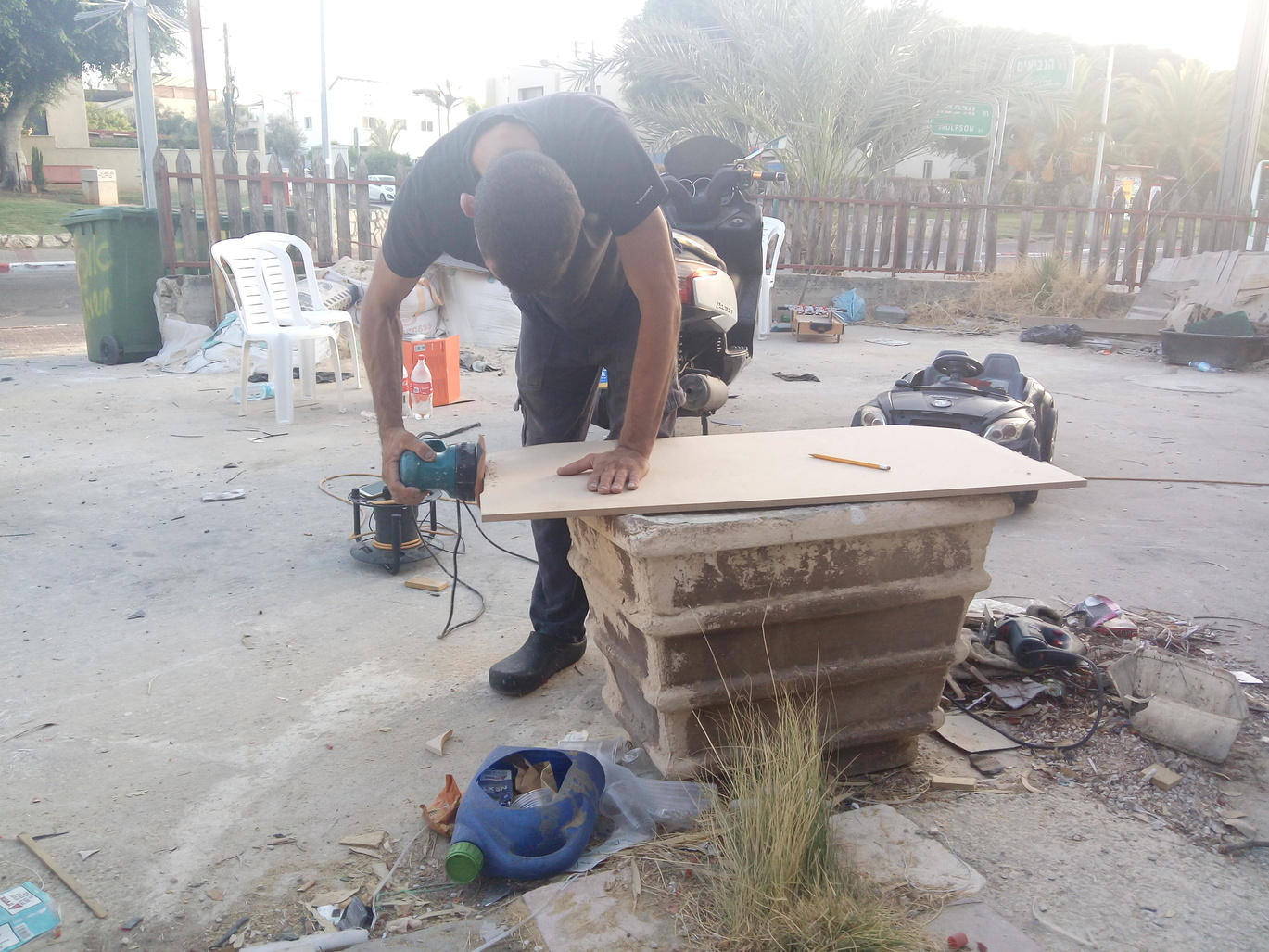

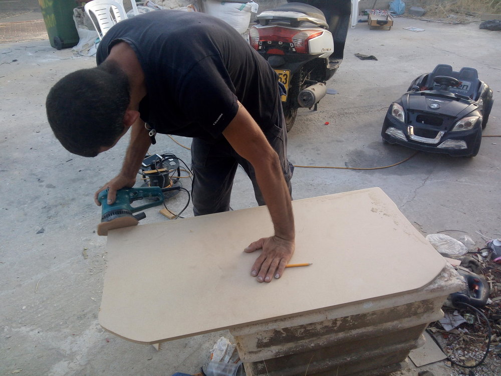

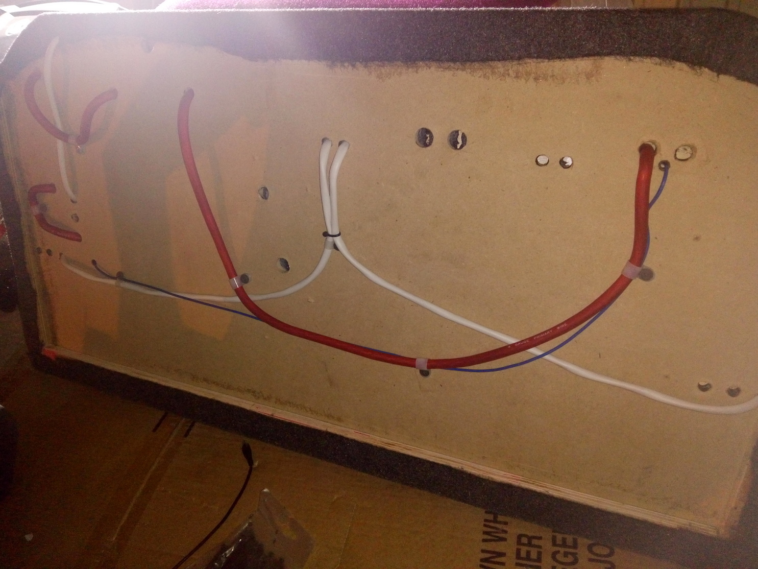

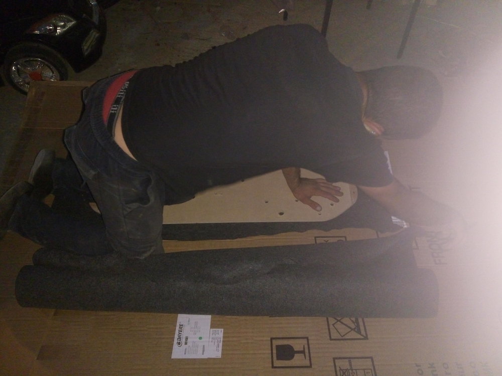

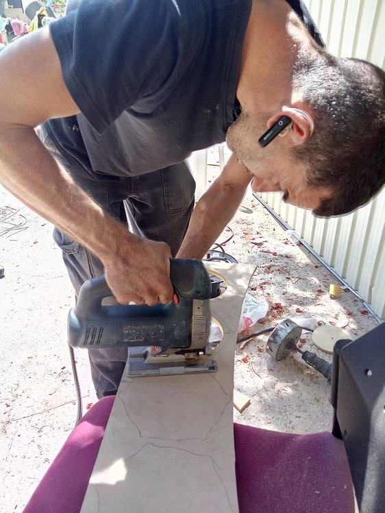

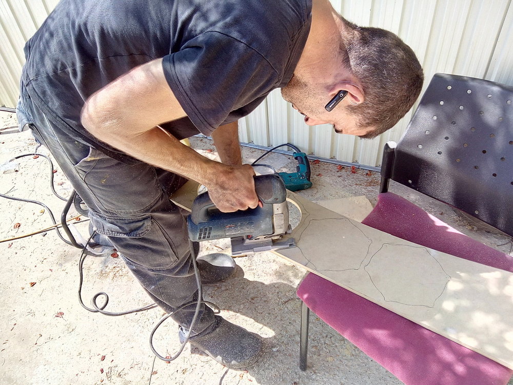

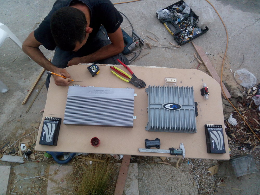

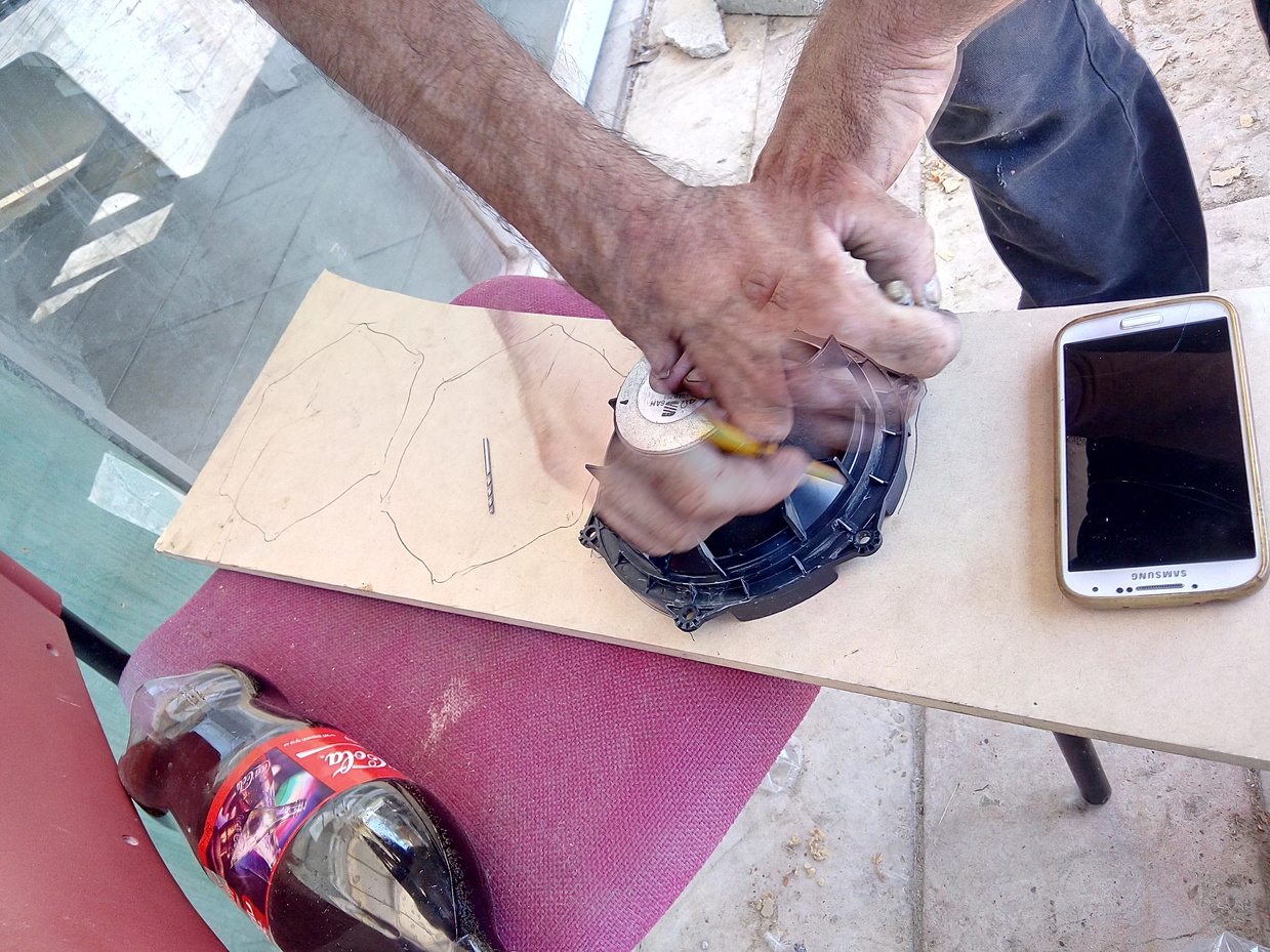

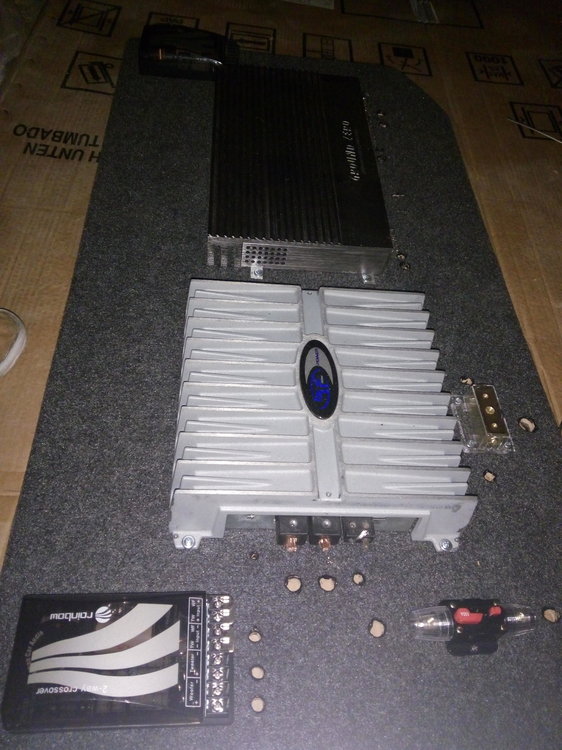

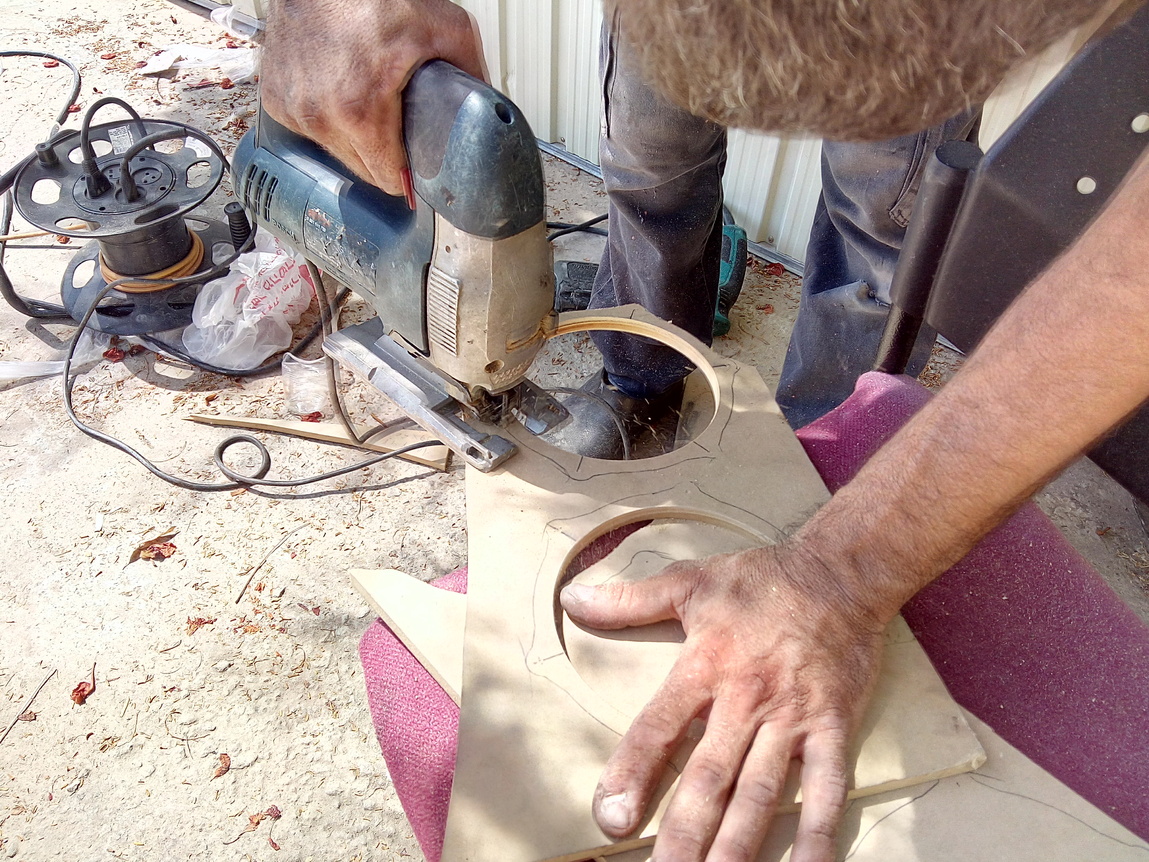

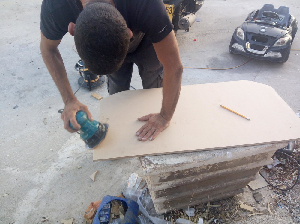

לוקחים מידות לפלטה
ומתחילים לחתוך
ולשייף

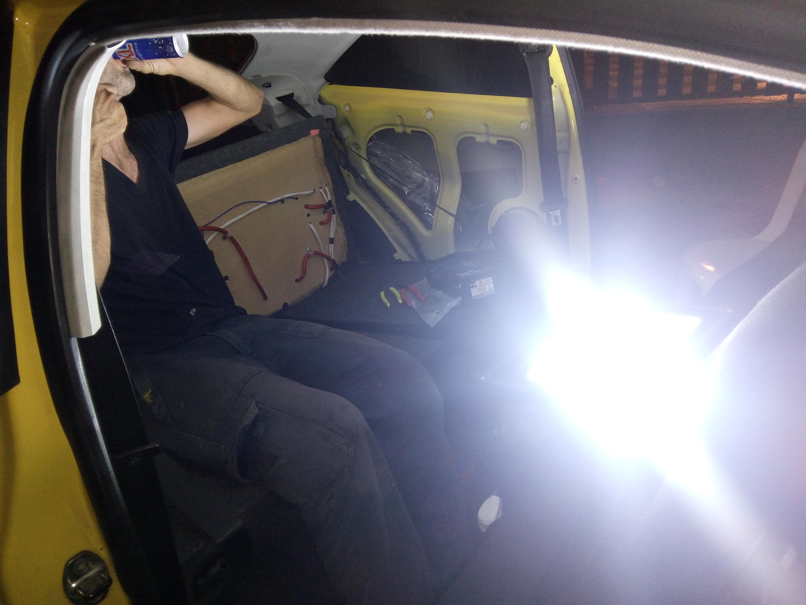

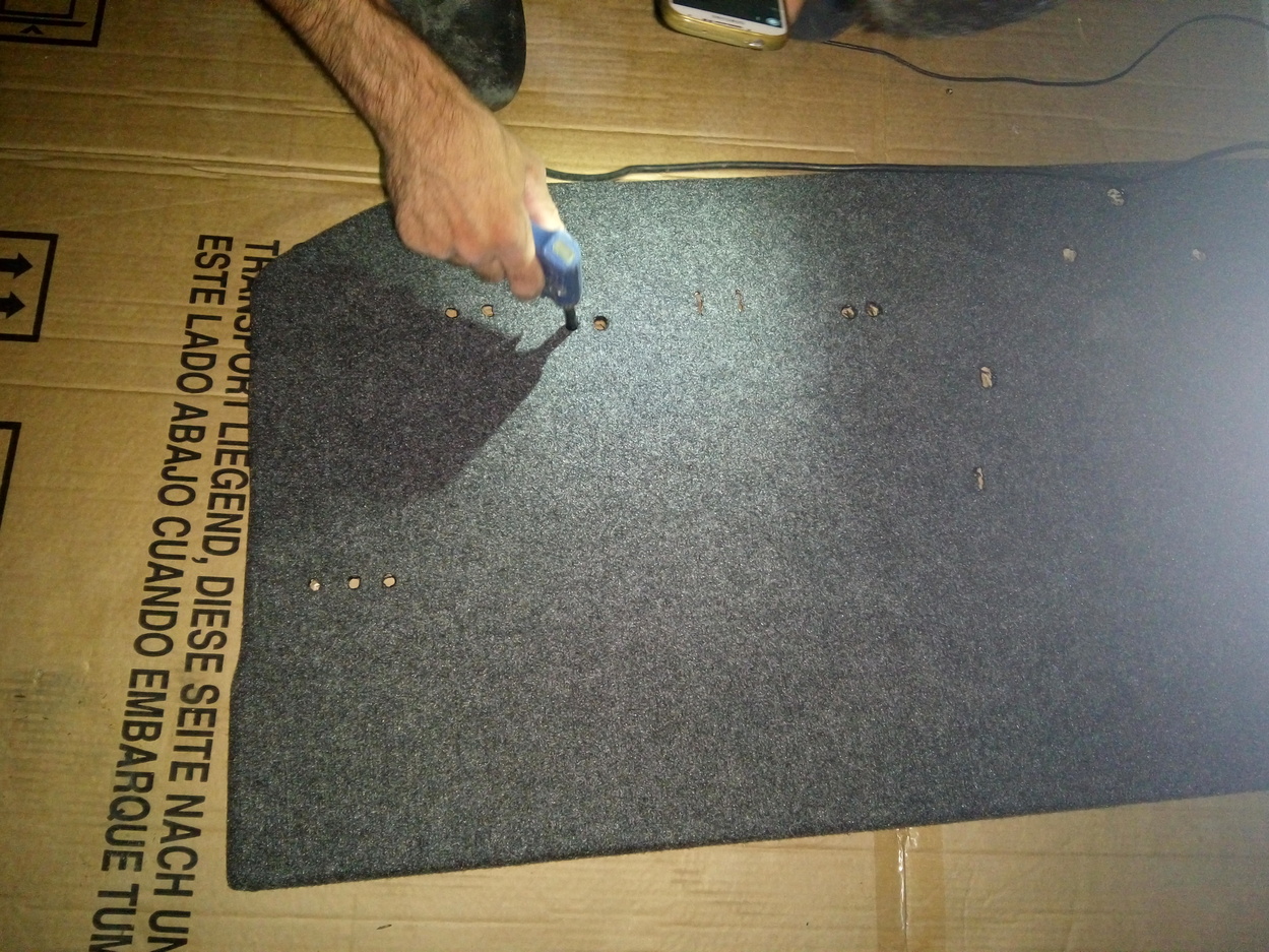

מסמנים את החורים לחיווט
הופ! הנה חושך! הזמן טסס..

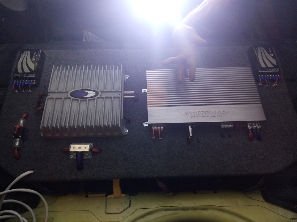

מצפים בלבד
מתחיל לקבל צורה

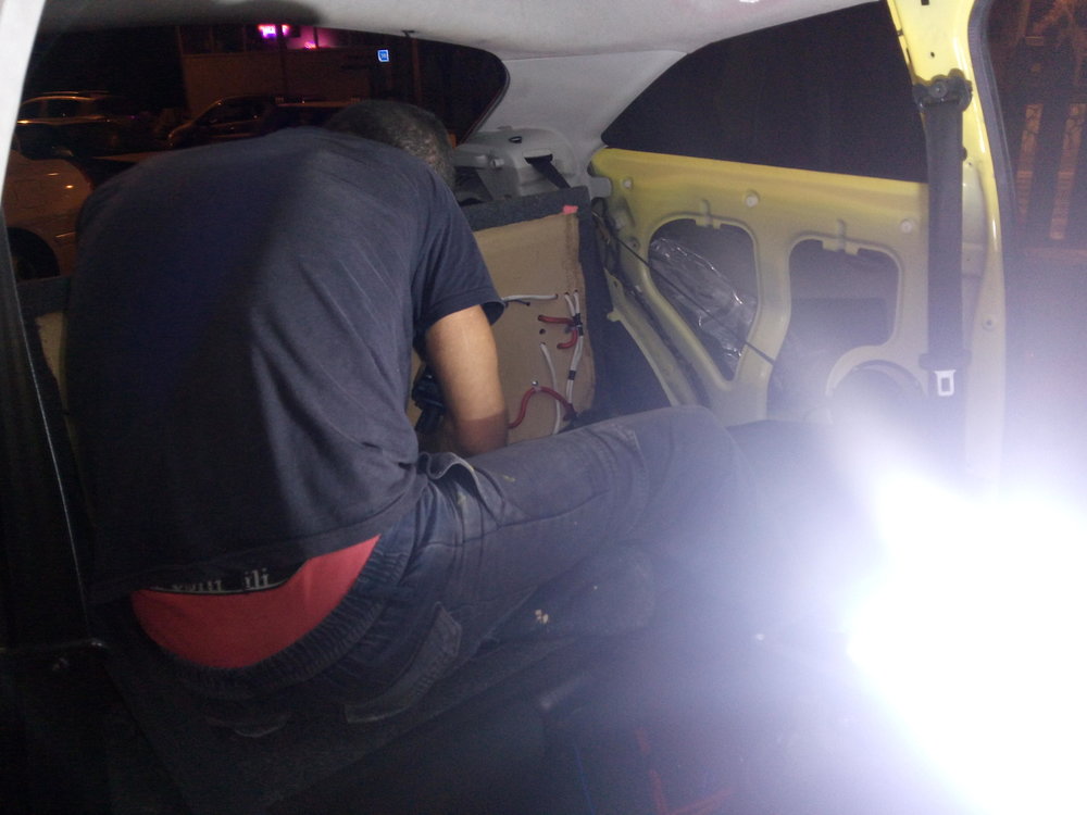

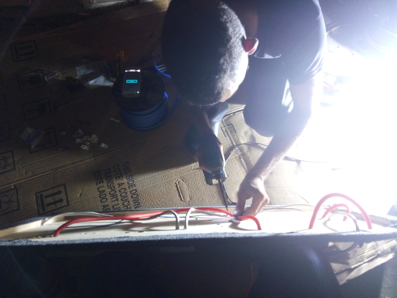

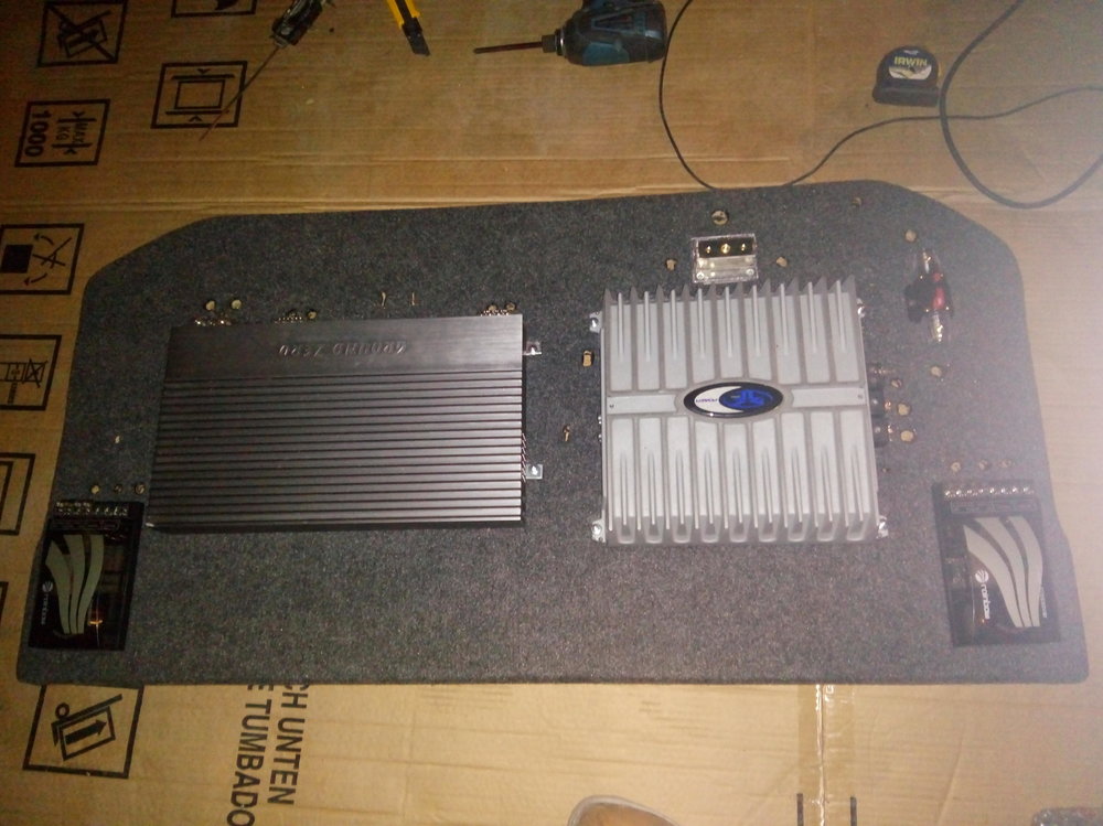

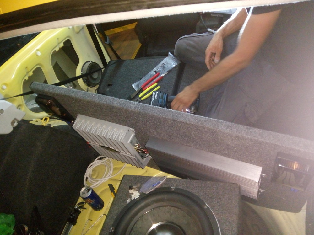

מארגנים את החיווט

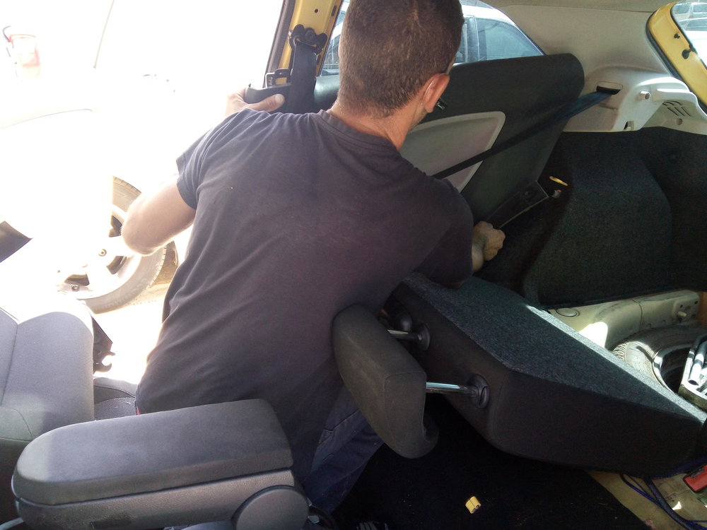

שלוק של אנרגייה!
וחוזרים לעבודה

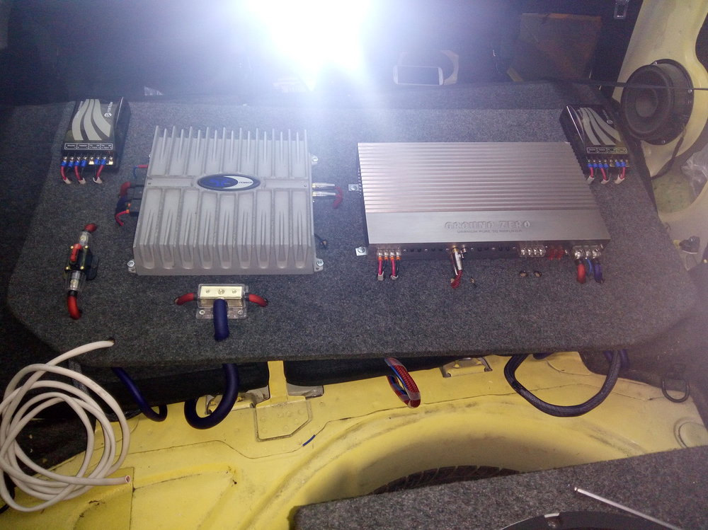

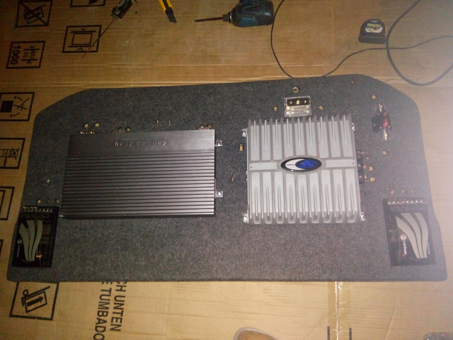

הפלטה מוכנה

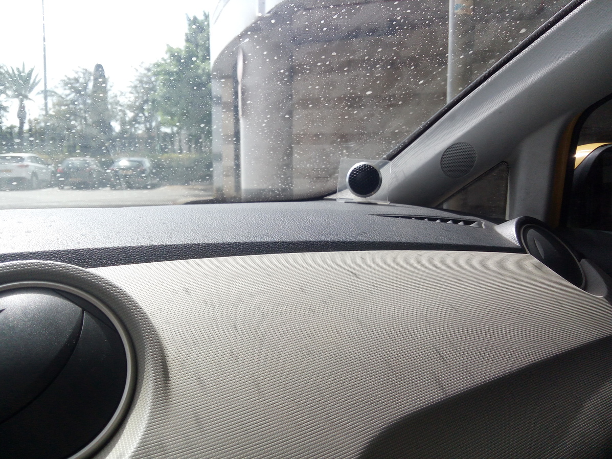

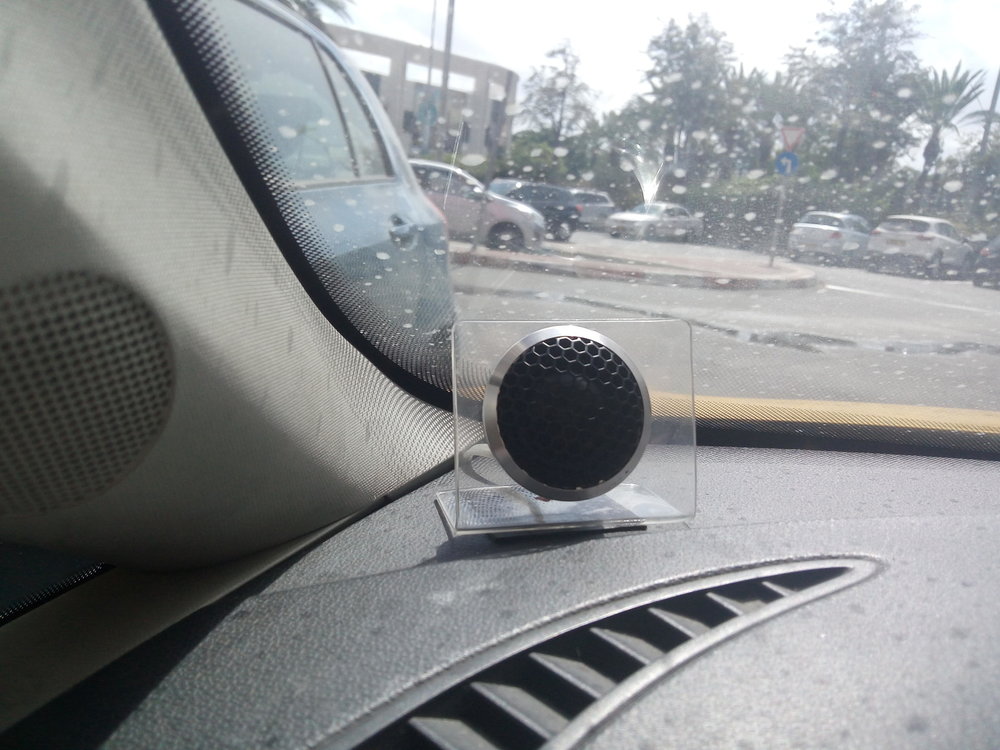

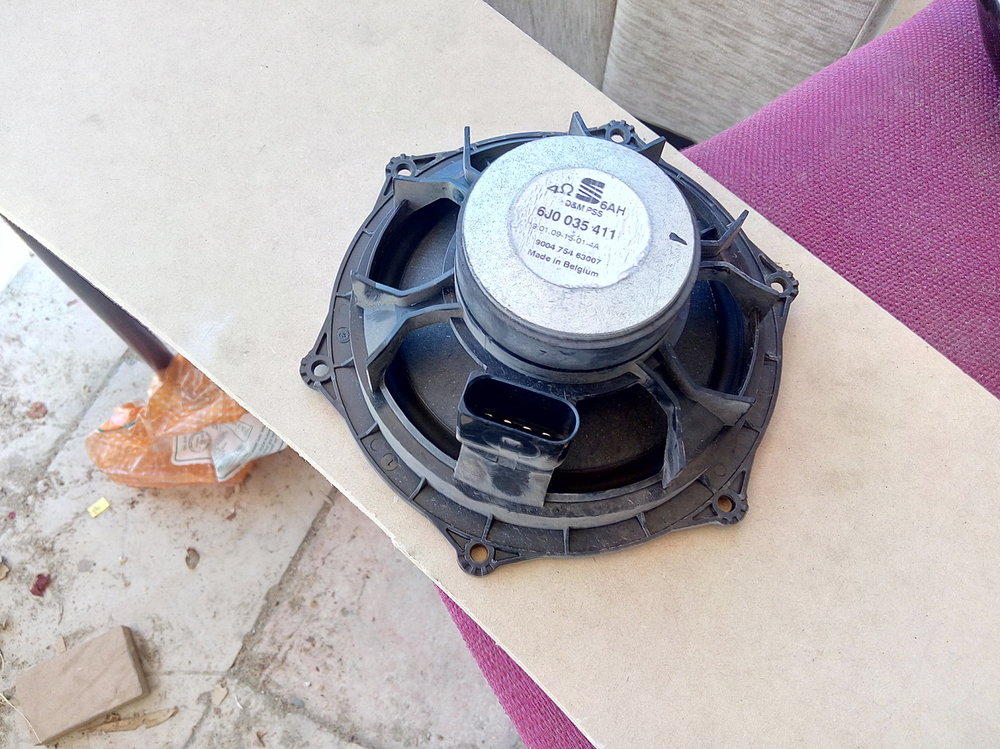

תוריד ת'יד@!

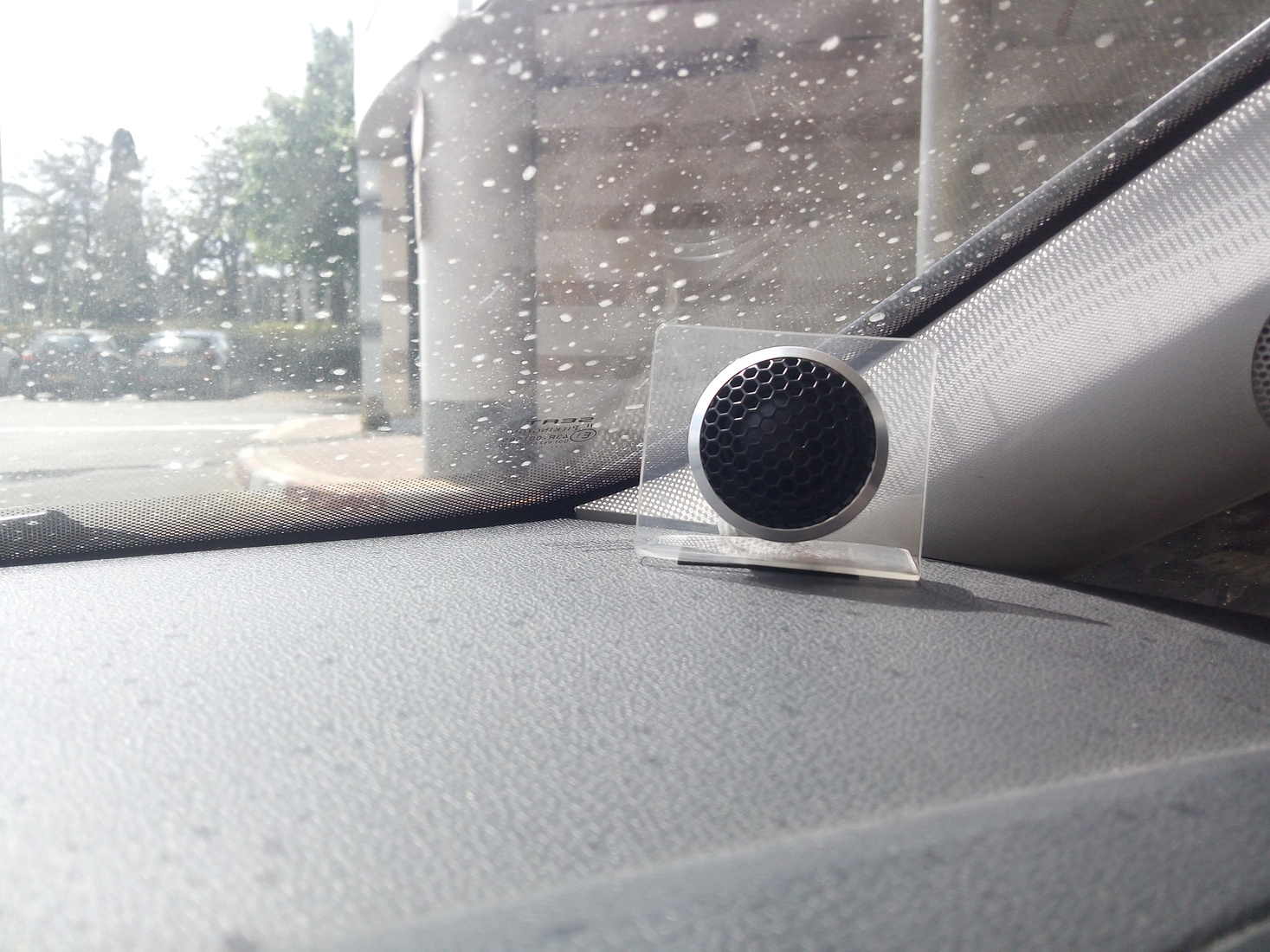

ולסיום סיומת
"פודים לטוויטרים"

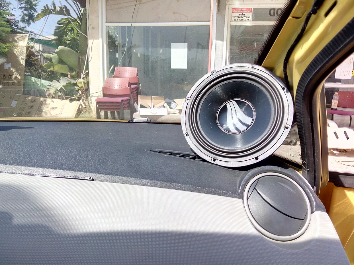

לא אגלה לכם מאיפה זה אולתר :lol:

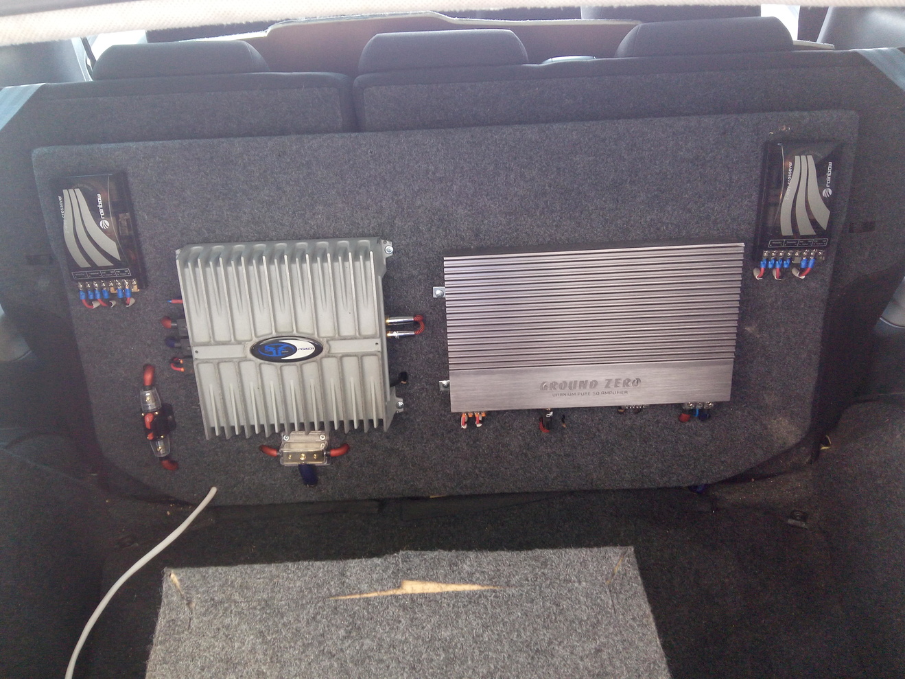

הבגאז'

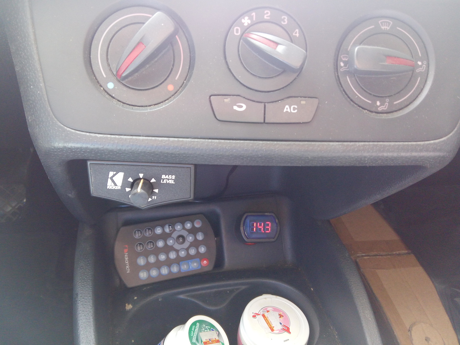

השלט באס

לסיכום..
חוויה!
חוויה של התקנה, חוויה של יום וחוויה של בנאדם, הרבה מעבר למה שציפיתי ואני לא משוחד בכלל!
התקנה יסודית, נקייה, כל החיווט עם מחברים ובלי קומבינות ודבקים כאלה ואחרים
(אגלה לכם בסוד שגם תיקן לי על הדרך ידית פנים שהייתה שבורה.. שש :wink:)
מרוצה מאוד ובוודאות אגיע אליו שוב להתקנה הבאה שלי :shock:
תודה JUNIOR!

והטוויטרים האלה ישמעו עוד יותר טוב אם תשים אותם על משטח מרסן חזק יותר ולא על הפרספקס הקליל הזה.
ההודעה השלישית שלך לצערי מכילה תמונות שאין ביכולתי לערוך - אנא העלה מחדש.
Pioneer TS-X150

המידבאס בפנים

וואו, עכשיו מובן למה קיבלת קצת קללות בגלל הרכב :)

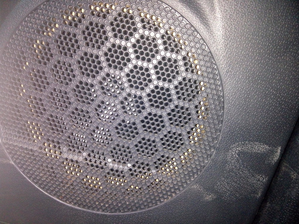

המידבאס לא יושב קצת " רחוק " מהדיפון ? זה בטוח גורע בצליל...חוץ מזה שזה נמצא מאחורי רשת מקורית של הרכב ( ב 2 חלקים)
