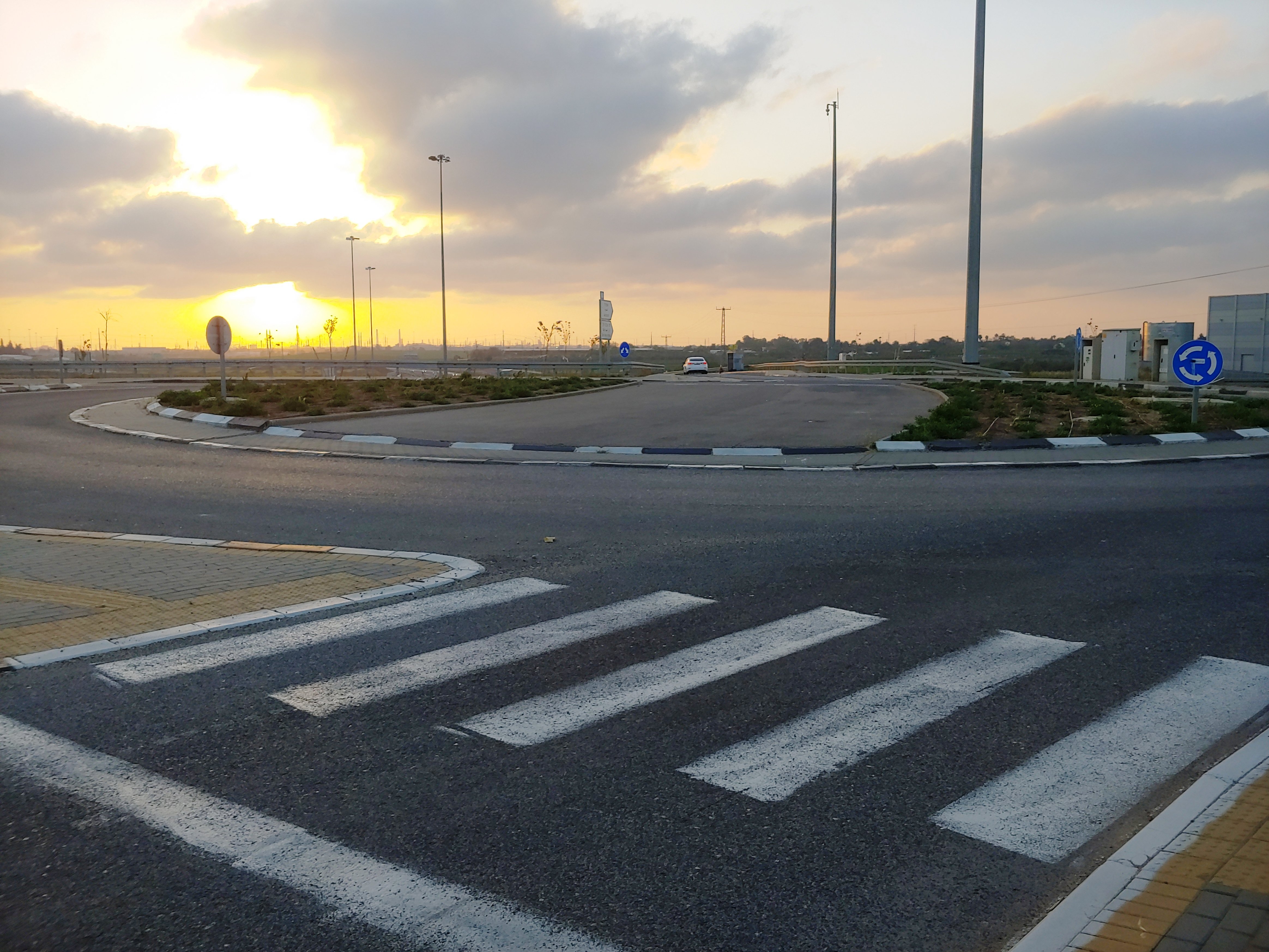

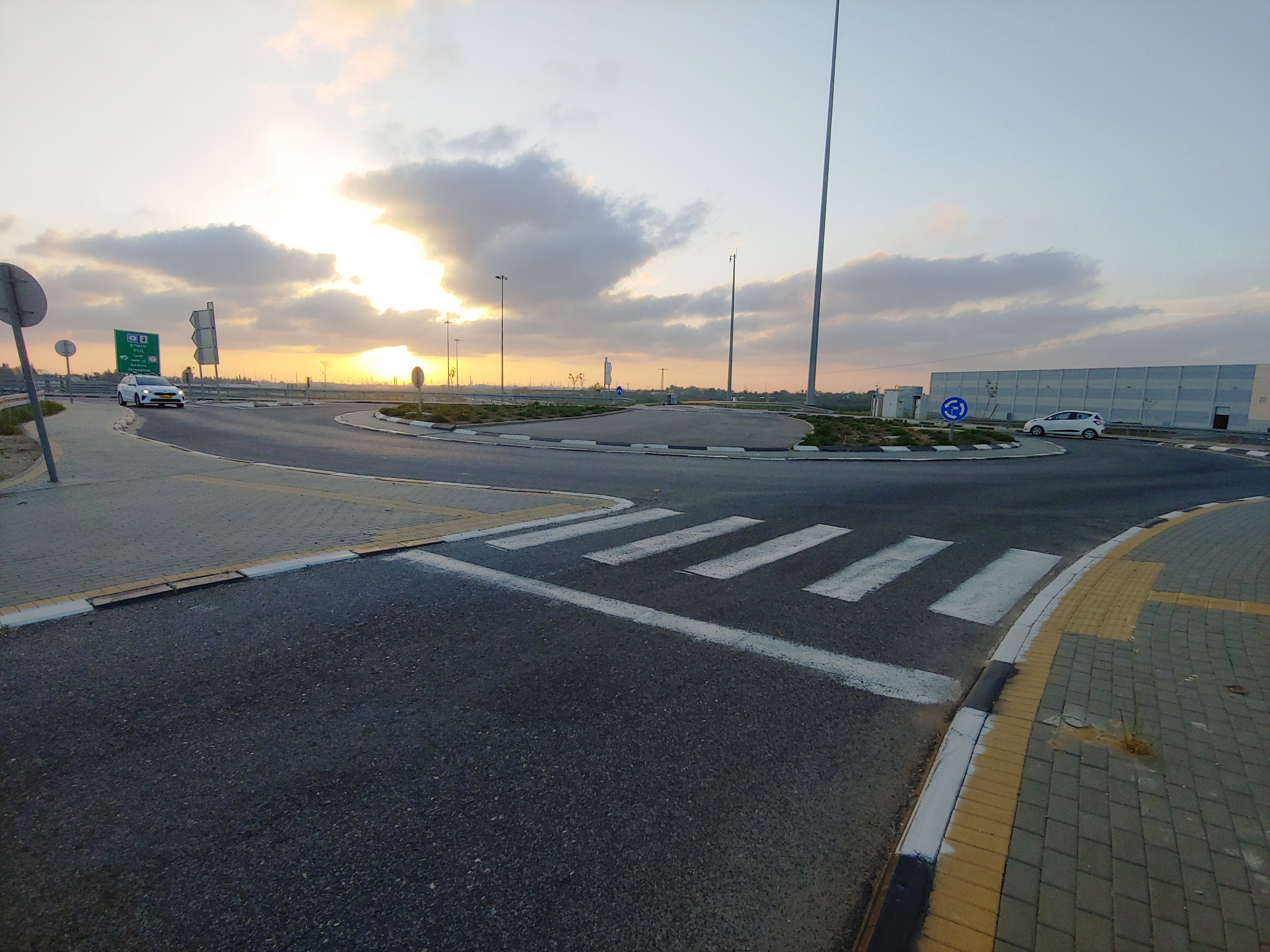

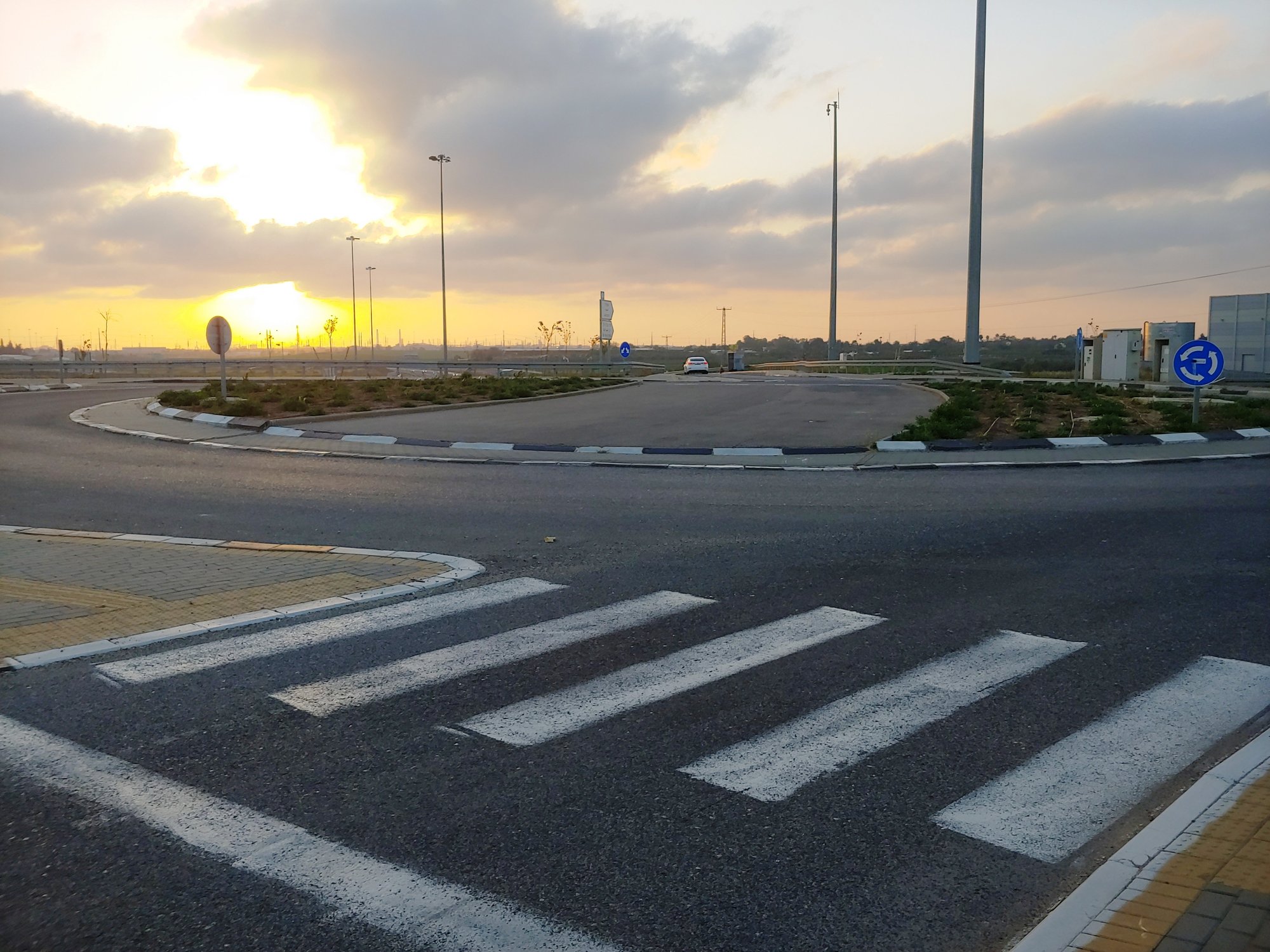

אני חושב שאין צרוך להסביר מה מטרת השינויים שקיימים במעגל תנועה זה לעומת מעגל תנועה סטנדרטי.
זה קיים בכמה מקומות בארץ, נדיר למדי.
האם לדעתכם  מדובר בהתאמות שרצוי היה שיפיעו גם במעגלי תנועה אחרים? ואם כן, למה כמעט ולא רואים את זה?

על פניו נראה ששיטחו אותו כדי ליצור איזשהו מעבר לכלי תחבורה באמצע. לא מכיר את הרקע או איפה זה כדי להסביר למה.

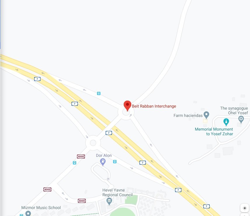

גם במעגל תנועה השני של המחלף זה ככה.
אפשר לראות שגם איי התנועה ה"משולשים" מונמכים. זה נראה כמו הכנה למעבר כלי רכב גדולים וכבדים כך שלא ייצטרכו להקיף את הכיכר.
עכשיו נשאלת השאלה, למה צריך בכלל את ההכנה הזו, בזמן שאפשר פשוט לנסוע ישר בכביש המהיר בלי לעלות על המחלף? לשאלה הזו אין לי תשובה.

בדיוק כך חשבתי כשאמרתי שאני לא רואה סיבה לזה. מתחת לגשר כביש דו נתיבי רחב, מי שנוסע ישר, יסע בכביש המהיר שמתחת לגשר.
מי שעולה על המחלף כדי לפנות, בכל מקרה חייב להקיף את הכיכר.
שיטוח מעגל תנועה, מיועד לעזור לכלי רכב ארוכים לעבור במקום עם מינימום תמרונים ורוורסים (בקרית אתא יש מעגלי תנועה שטוחים במקומות שרכב גדול/ ארוך יתקשה לתמרן).
לא אמור להיות קשור לנהג שהשתולל ועף באויר.
לגבי המעבר באמצע המעגל - לא ברור לי מה מטרתו. יש לי ניחושים, אך לא תשובה וודאית.
