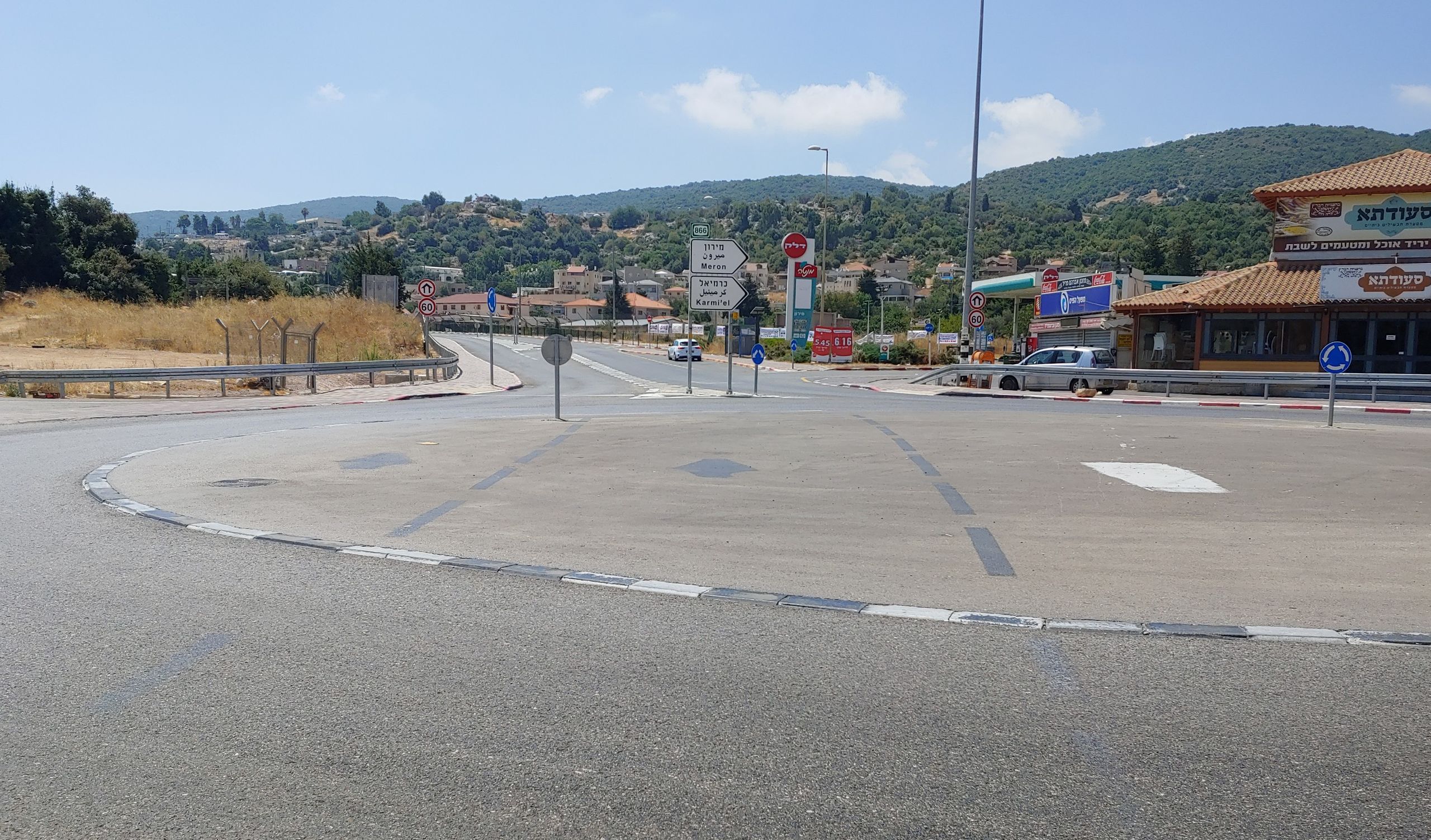

המעגל הזה נבנה בהתחלה כמו שאתה אומר (מבנה מעל גובה מסויים)  ולאחר מספר תאונות שונה למה שרואים בתמונה.

צומת מירון, וצומת מושב מירון הם ככרות שטוחות לחלוטין בגובה הכביש.
משום שבלג בעומר מבטלים את הכיכר ונוסעים מעליו

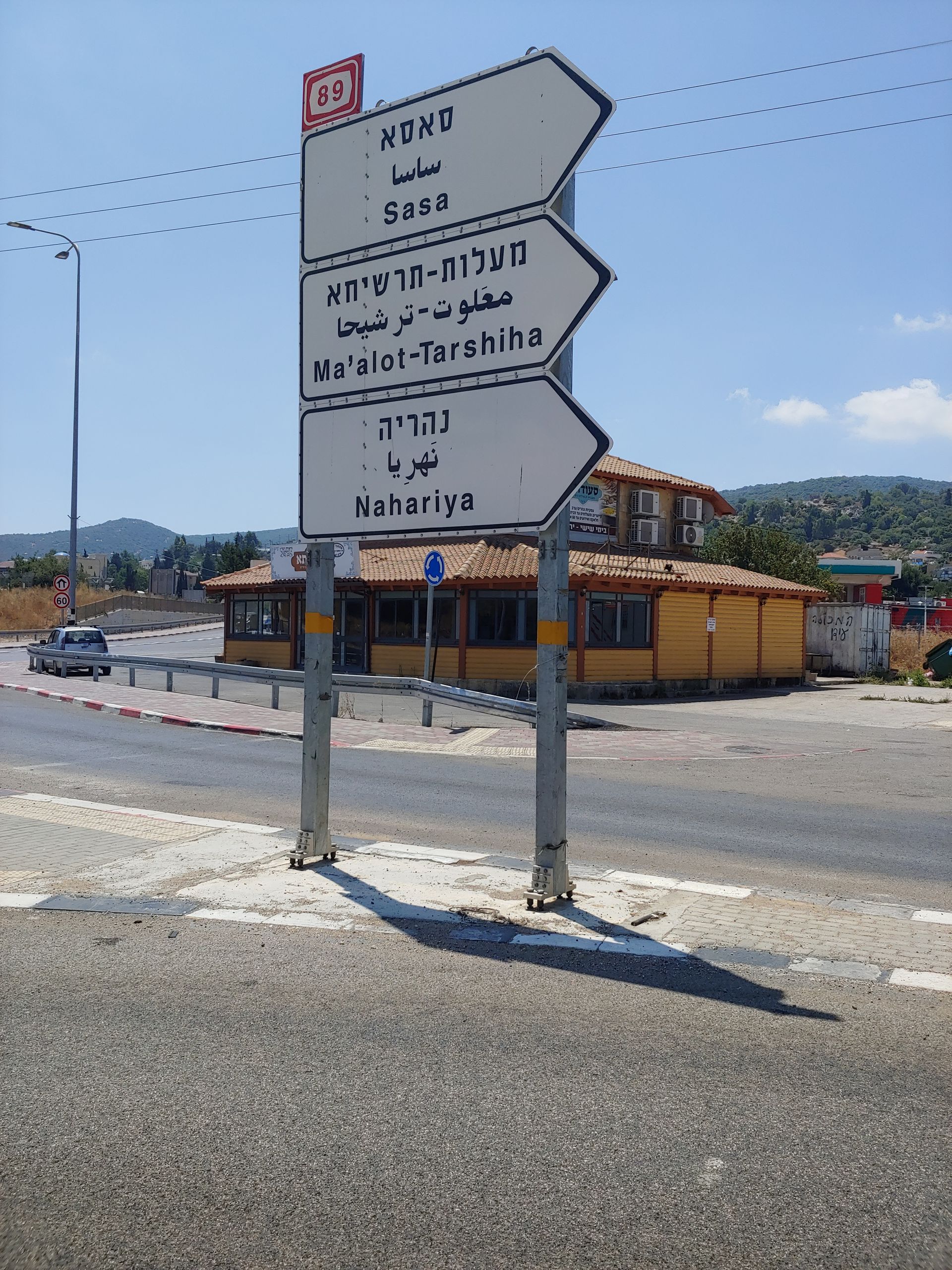

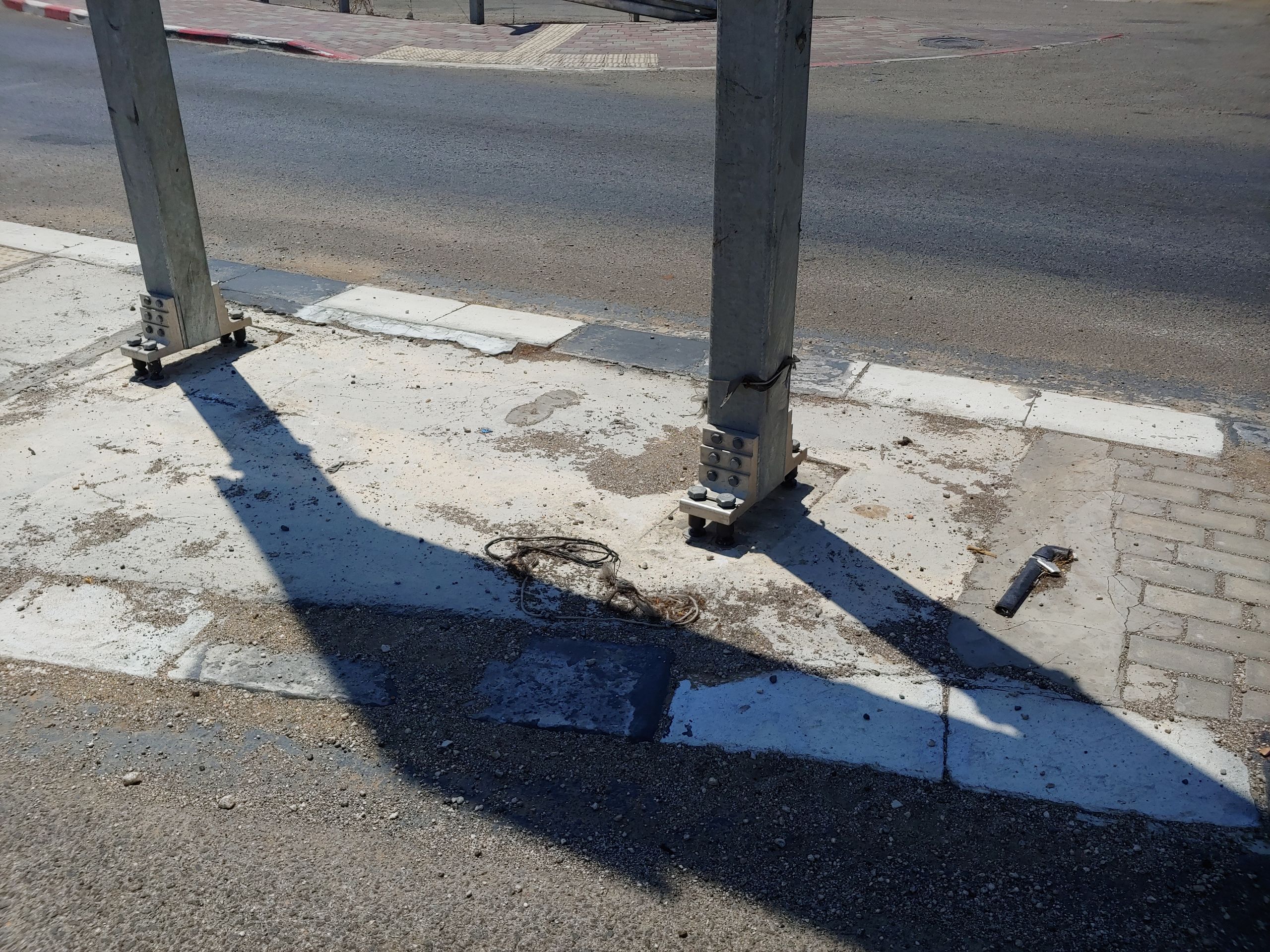

שימו לב לעמודים של השלט וצורת החיבור שלהם. הברגים לפירוק מהיר. בל"ג בעומר בעליה להר מירון מורידים את השלטים ונוסעים דרך הכיכיר השטוחה כמו שנכתב פה בכמה הודעות.
בגדול - בעמודי תאורה משתמשים בשיטת חיבור עם ברגים 'קורסים' במקומות בהם יש אפשרות שרכב יתנגש בהם (אין מעקה או אין מרווח מספיק מעבר למעקה, מה שנקרא 'רוחב פעיל'). יכול להיות שכאן לקחו את הקונספט אבל משתמשים בברגים רגילים (למיטב זכרוני הקורסים חד פעמיים).
