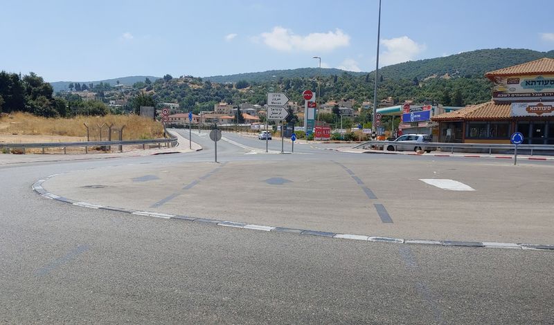

אתה מתכוון לשטח הפרדה רחב?
איפה הוא מתרחב, אתה יכול לסמן במפה?
פשוט לא כ"כ מבין את השאלה.
  • תגובות 55
בתאריך 24.4.2020 בשעה 20:50, Ooga כתב:
אתה בטוח בזה בוקי?
על פניו נראה ששיטחו אותו כדי ליצור איזשהו מעבר לכלי תחבורה באמצע. לא מכיר את הרקע או איפה זה כדי להסביר למה.

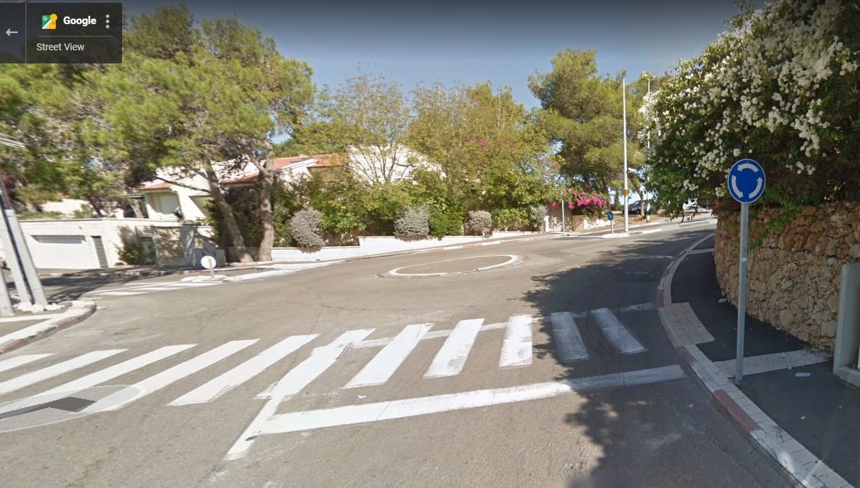

דרך אגב, כשאמרת "מעגל תנועה שטוח" חשבתי שהתכוונת למעגל תנועה אשר מסומן בצבע בלבד, בלי שום מעגל "פיסי".
יש כאלה באירופה.
גם בישראל יש, למשל כאן
הרוב מגיעים לשם וחושבים שזה סתם צומת T

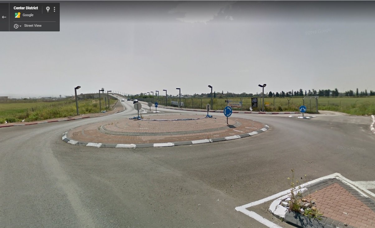

אני מכיר עוד סוג, יש את זה בצמתים עם שטח קטן.
במרכז המעגל יש משהו בנוי בקוטר 2-3 מטר כך שרואים שזה מעגל תנועה.
מסביב לזה יש עוד מעגל סלול באספלט בקוטר יותר גדול, ומוגבה ביחס לכביש ב 5 ס"מ.
מכוניות פרטיות מקיפות את המעגל החיצוני ומשאיות ואוטבוסים, שעבורם אין מספיק מקום עולים עם זוג גלגלים על המעגל החיצוני המוגבה מעט.

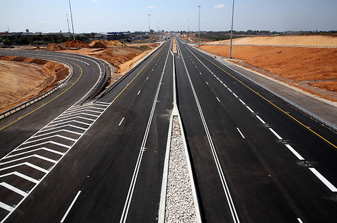

לפני 15 שעות, Buki כתב:
בתמונה הזאת ספציפית, לא רואים את ההתרחבות, אבל היא קורית כאשר מגיעים למחלף.
הנה תמונה אחרת מהכביש, בה השטח הפרדה צר יותר
עריכה אחרונה על ידי itsik170
ודיסקים בגודל של מגש פיצה .
טוב, אז התשובה:
זה הכנה לנתיב שלישי.
סוללים בכוונה אי תנועה רחב כדי שבהמשך יהיה אפשר להוסיף נתיבים על חשבון האי התנועה מבלי לשנות את הקצוות (מפרצי יציאה, תשתיות).
בגלל זה בכביש 6 האי תנועה רחב, אבל נעשה צר מהמנהרה של מחלף בן שמן ועד מחלף קסם (איפה שיש 4 נתיבים לכיוון).
זה ככה כמעט בכל כביש בינעירוני מהשנים האחרונות (והבאות), במידה ומתאפשר משאירים מקום לעוד נתיבים באמצע.

בתאריך 26.4.2020 בשעה 15:34, Buki כתב:
באיזור שלי כמעט כל הכיכרות הן כאלה.
או זה (צומת ליבריה - שבדיה בחיפה) בעבר היה שם רק סימון מצוייר, אחר כך הוסיפו את ההגבהה הקטנה הזו.
לפני 5 שעות, David32 כתב:
העטרה (מה שנראה לכם כמדרכה מסביב לכיכר מיועדת לרכב כבד. אני באופן אישי נגד שימוש במשתלבות בה כי זה גורם לאנשים לחשוב שמדובר במדרכה או חניה, אני  גם נגד הסוג שבוקי העלה, צריכה להיות גינה, או מסלעה - לא ככה, זה מונע בלבול אצל מי שאין לו מושג מהחיים.
  • מעניין 1
לפני 5 שעות, HybridBoy כתב:
תיבה טובה סטייל DSG
גישה מעשית. אבל מה לגבי הסתרת שדה הראיה על ידי המבנה המרכזי? רוב מעגלי התנועה בישראל קטנים, וחשוב לראות מה מתרחש בכניסות ובקטעים המרוחקים של המעגל.
מסכים, מיותר ולא נכון בטיחותית (וגם גורם להעטת התנועה). לדעתי צריכים להכניס תקנה עם קוטר מינ' מסויים למבנה מעל גובה מסויים ממישור פני המעגל.
