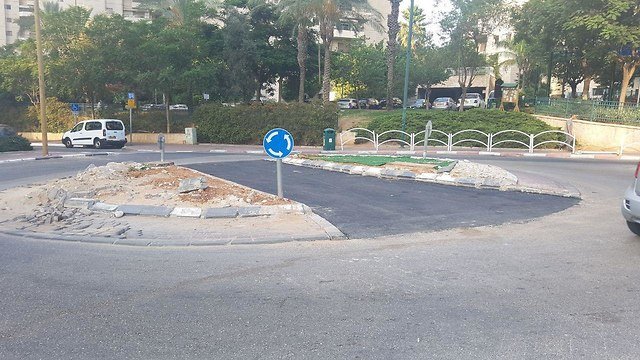

מסלול במרכז זה לא מסלול לרכבים גדולים כי לא משתלב יפה עם כביש הקיים.
מה שכן שדה ראיה מעולה מעבר לכיכר כי נניח משהוא חוצה את הכביש מעבר לכיכר ורכב שיוצא מסיבוב נעצר ביציאה ונותן לו לעבור .הנהג שניכנס לסיבוב או שכבר בסיבוב מזהה את המצב כי שדה ראיה מעולה ואז מוכן לעצירה.
ניכנסו לי פעם ברכב בגלל שהייתי ביציאה מסיבוב של כיכר בגלל מתן זכות קדימה להולך רגל.
אני בטוח כיכר כזה יותר בטיחותי מאשר גבוה ומסתיר את המצב מעבר לכיכר.

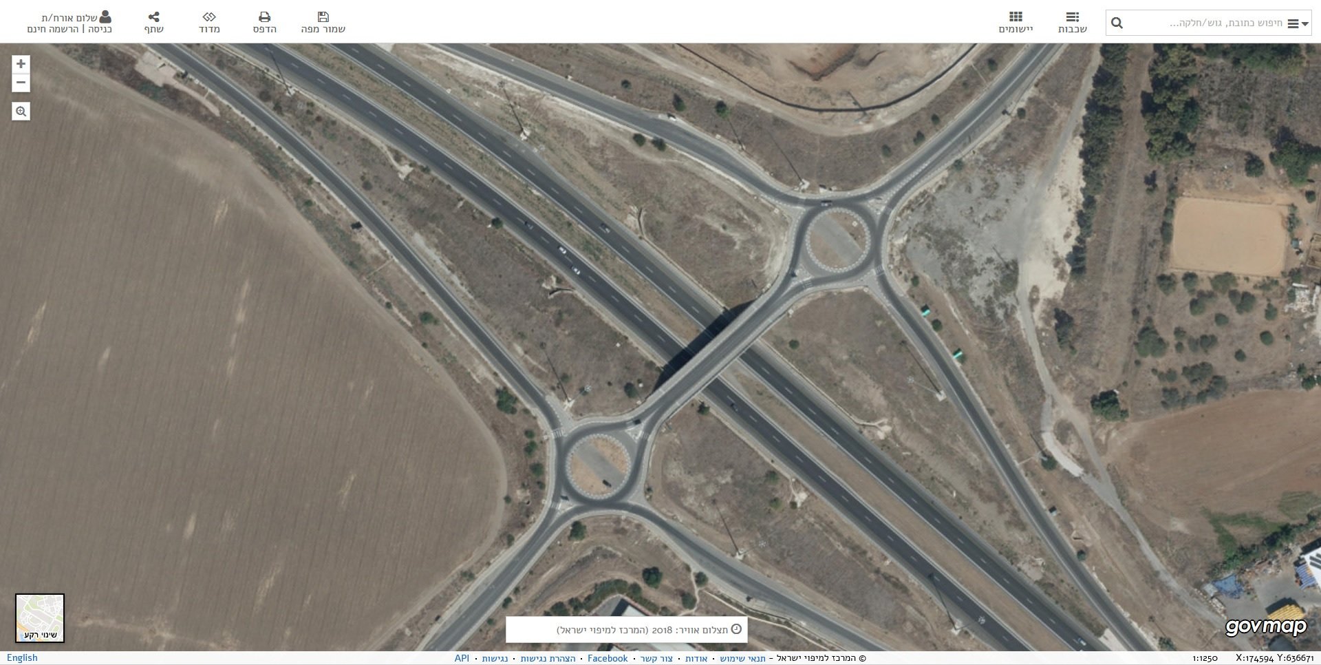

אפשר לראות באורתופוטו המצ"ב כיצד המעבר ממשיך יפה את הגיאומטריה של הכביש הקיים.
נכון שעכשיו יש שדה ראיה מעולה וזה יותר בטיחותי - זה עדיין לא מסביר את ההנמכה כולל אבני השפה וכולל ה"משולשים" בכניסות למעגל.

פה כבר רואים בבירור שנשינוי נעשה אחרי שהכיכר נבנתה.
ייתכן וההסבר הראשון שלי נכון?

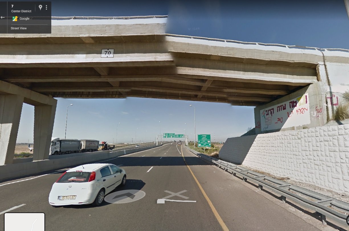

אין ולא צפויים שם קווי רק"ל, מוביל רק"מ יסע בכביש מהיר מתחת לגשר אלא אם כן יש לו גובה חריג ואז השאלה איך עובר מתחת לגשרים האחרים. הרי לא סביר שגשר שנבנה באזור השנים 2013-2014 לא עומד בתקן ארצי לגובה המחלפים.
וזה לא סידור זמני לתקופת העבודות, זה קיים כבר מספר שנים וכל העבודות במקום הסתיימו מזמן.
לפני 22 שעות, קורן בן אשר כתב:

אבדוק בהזדמנות מה גובה הגשר בצומת אשדוד ובצומת כנות הסמוכים, האם גבוה יותר מבבית רבן.
במעבר החקלאי הזה הגובה 7 מטר. מחלפים אחרים שרלוונטיים ל"תעלומה" לא מופעים עדיין בצילומים של גוגל.
