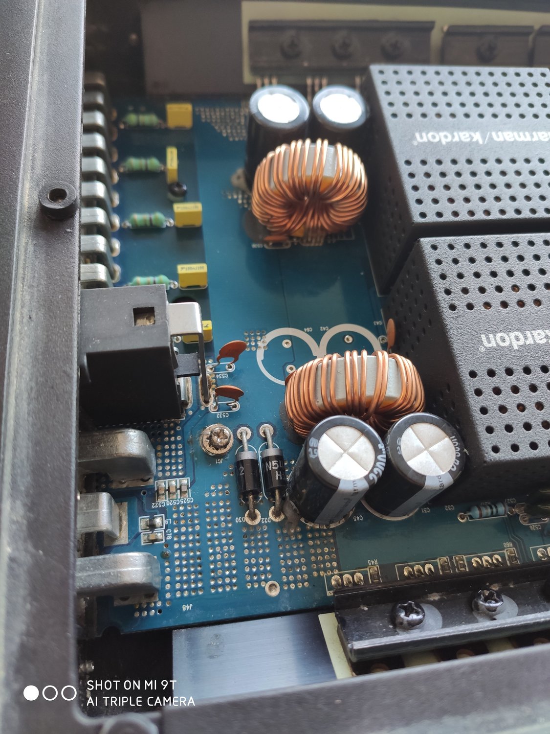

קיבלתי מגבר מחבר שהיה זרוק במחסן עבר ניקיון פנימי עקיפת מתג בורר מצבים מתג שש פינים שאין לי כרגע נעשה עקיפה למצב הפעלה של ארבע ערוצים פלוס סאב זאת חמש ערוצים כולל סאב מצב רצויי בשבילי בהתחלה המצב נראה תקין אחרי כמה בדיקות התברר שהמגבר מקצר בהפעלה באמצעות מתח וזרם גבוה יחסית דומה לרכב אבל במצב הפעלה בזרם נמוך במצב של בדיקות כאלה הקבלים נטענים עד למצב הפעלה מלא והמגבר נשאר דולק ומתפקד כרגיל ויציב כרגע אין לי סקופ לבדיקה יותר מעמיקה  לפי דעתי יש בעייה בדרייבר סרקיט או בפוור סופליי דיודות פרוצות זינר או רגילות או קבלים האם מישהו פה יש מושג אם אנמ יכול לאבחן או לתעמק בזה להתחיל לחלץ רכיבים ולבדוק חיצונית באמף מיטר רגיל יש כמה רכיבים חשודים או ללכת למעבדה ואם תיקון במעבדה כדאי או לא תודה לעונים .
חשוב להגיד המגבר נבדק על רמקולים מדפיים איכותיים סוואנד נקי יציב
המגבר נבדק על פוור סופליי לינארי נכנס לעבודה רגיל אבל בפוור סופלאיי דיגיטלי מקצר האם זה סימן לדיודות כניסה פרוצות מחזירות מתח לכניסה מהקבלים מה שמכניס את הפוור סופליי הדגטלי למצב הגנה
עדכון קטן חברים חיברתי דיודה תקינה לכניסה מתח ראשית למגבר + הזנה התבצעה בפוור סופליי דיגיטלי עם מפסק הגנה והנה המגבר נדלק כרגיל מה שנותן לי אנדקציה יותר חזקה לדיודות שחשדתי בהם שהם פרוצות ומחזירות מתח מה שגורם לפוור סופליי לכנס למצב הגנה אני חושב שהתעלומה נפתרה אם למישהו יש עצה תשובה אשמח לשמוע תודה

אני לא יודע כמו שאמר אאודיו קינג אחינו היקר זה ליין ממש קצר שיצא לפני כמה זמן גם אין לי מושג לפי דעתי שמזייפים מוצרים בדרך כלל זה מוצרים בעלי מכירות גבוהות יחסית גם ביקוש זה ליין ממש של שני מגברים שיצאו אני לא מאמין שמישהו קפץ על לזייף את זה לפי דעתי רמת ההלחמות שם בפנים רכיבים והרכבה איכות החומר לא מאמין מזוייף שמתי לינק למעלה תסתכל
הסתכלתי בתמונה שהעלית,
רואים שם את הלוח של המגבר, וזו הסיבה ששאלתי אם זה זיוף או מקורי.
אודיו קינג הוא חבר פורום מוערך, וקראתי את מה שכתב, אבל זה שהמגבר הנ"ל נמכר בארץ, לא הופך אותו למקורי.
מצטער, זה רק יותר מחשיד,
בנוסף לזה שהפלטה של המגבר נראית מוזר בשביל חברה כמו הרמן קרדון.
