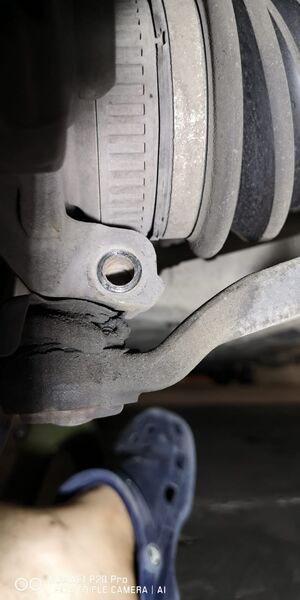

בהודעת הפתיחה ראיתי שהחלפת ב 300k, בטח החלפת עוד פעם איפשהו בשרשור ופספסתי.
בכל מקרה אצלי ב 206 יש טלוסה כבר יותר משנתיים וחצי (סביב ה 30k), והאוטו מונמך ועובד קשה מאוד בפן המתלים, ועם צמיגי סמי סליק - יעני המון המון עומס על חלקי המתלה.
פירקתי אחד מהם לפני איזה חודש בדיוק בשביל לבדוק את זה, והתפוח במצב חדש לגמרי. עדיין זז "קצת קשה" כמו שתפוחים חדשים לגמרי מתנהגים.
אפילו קניתי משולשים חדשים במלא כסף מחול אבל במצב שלו לא היה שום הגיון לגעת (אני עם תותבי פוליאוריטן שהחלפתי ביום שקניתי את המשולשים, אז אין שם בלאי).

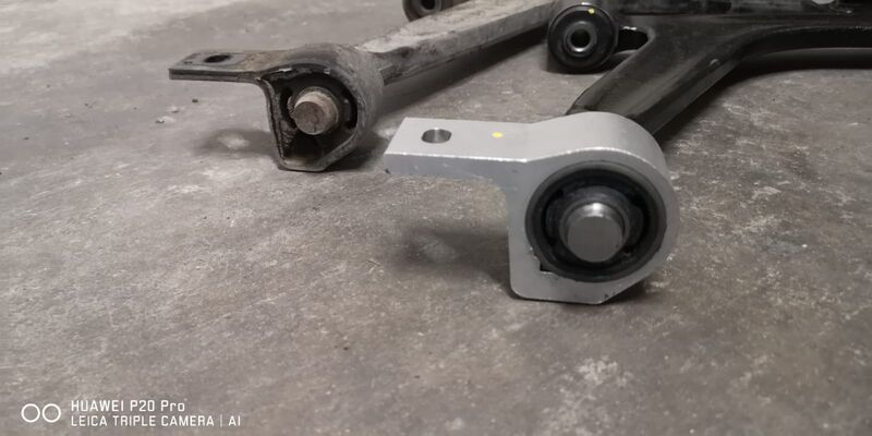

הזוג המקורי ירד ב 300K ק"מ ואחרי התקנתי זוג משולשים ספרדיים.
בכל מקרה גם המשולשים המקוריים ירדו עם תפוחים ללא בעיות - רק הבוקסה הקדמית (הקטנה שמורכבת מ-2 חלקים) היתה עם חופש מטורף ב-2 הצדדים.
האחורית (בוקסה "P") הוחלפה בעבר (על המקוריים) ומצבה היה מעולה בשני הצדדים. ב HDI הבוקסה הזו היא HD ולא גומי כמו שהיה ב 306\ZX.
אם משפצים את המשולשים המקוריים, לדעתי שווה לקנות 2 כיפות גומי חדשות לתפוחים, לנקות ולגרז - וכמובן החלפת הבוקסות הקטנות (שטרם מצאתי משהו שנראה בדיוק כמו מה שיש על המשולש המקורי של הרכב).

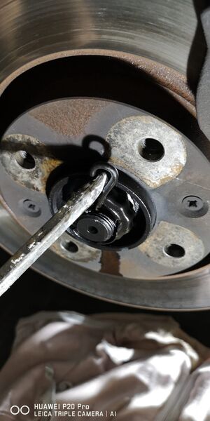

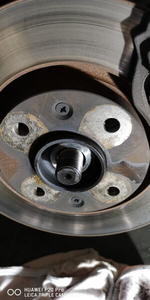

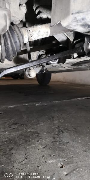

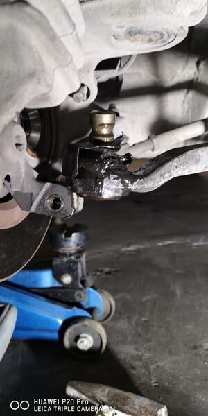

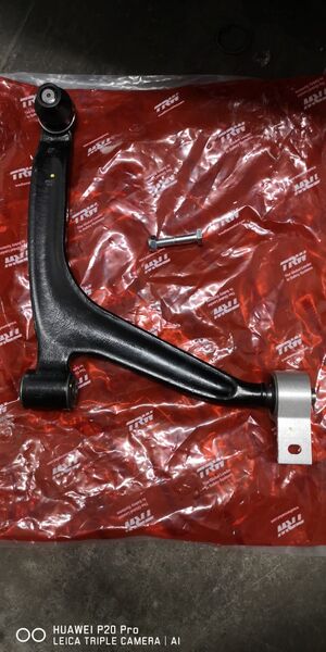

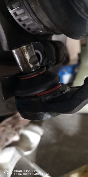

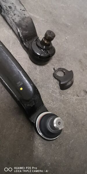

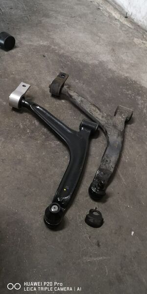

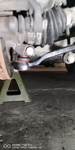

בסופו של יום הוזמן TRW דרך CARS245.
אני סומך על האיכות של המותג ולכן בחרתי בו.
שולמו 330 ש"ח על המשולש כולל משלוח.
עוד כ-250 שח מס אשכנזים במכס הישראלי.
סה"כ 580 ש"ח.

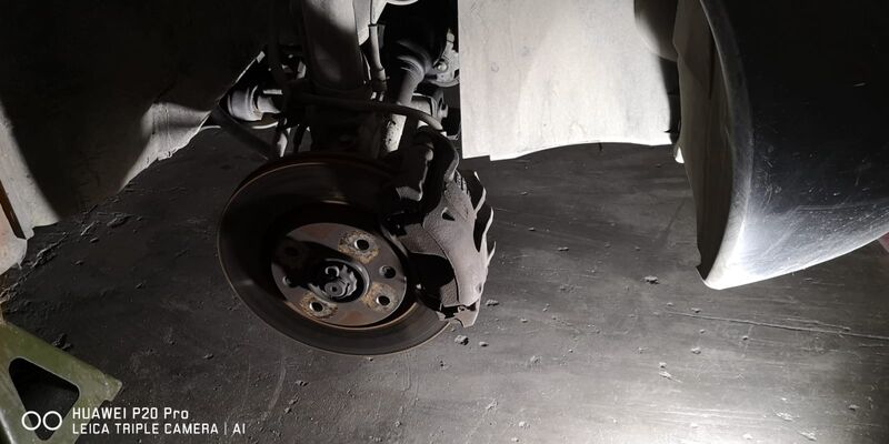

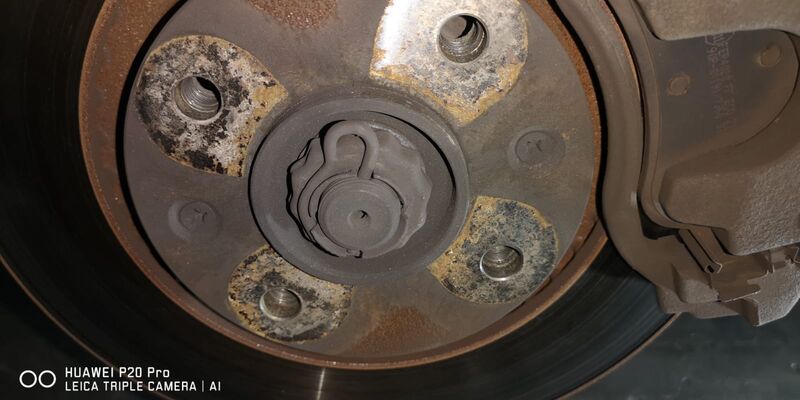

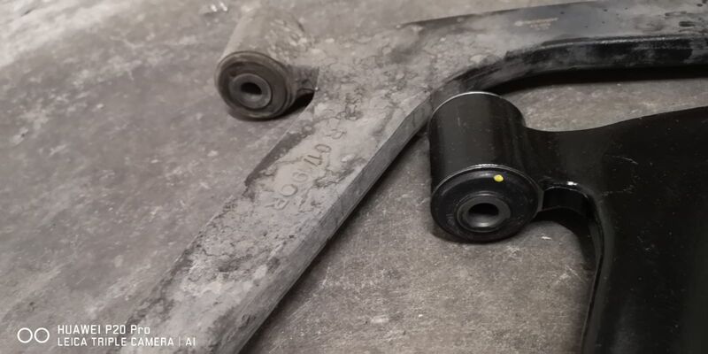

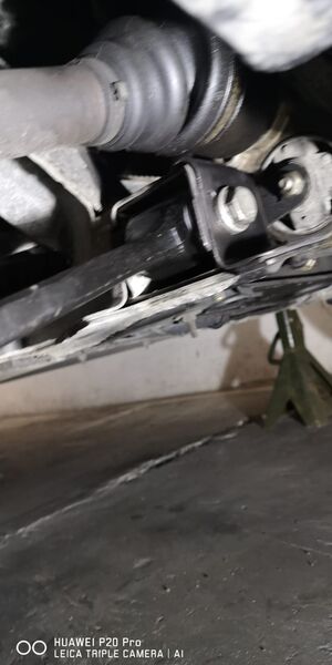

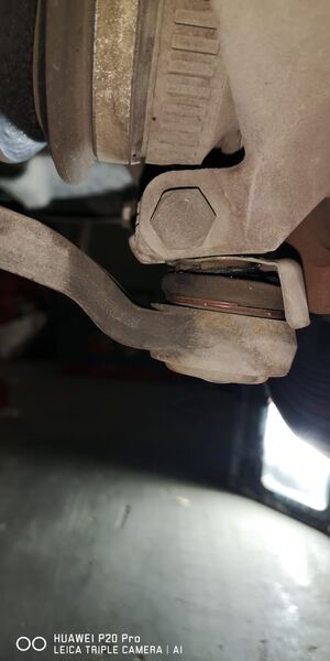

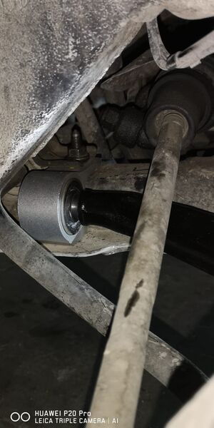

היום במקרה היו לי שעה-שעתיים פנויות, ירדתי למטה לגמור את הסיפור עם הנבלה.
אין ספק שמדובר ברמה אחרת ביחס למשולש התורכי שירד מהאוטו.
מצ"ב כמה תמונות מהתהליך.
איציק

שאפו לאמאזון גרמניה, 9-10 ימים מרגע הלחיצה על הכפתור, המשולש נחת אצלי בבית.
100 דולר (כ 350 ש"ח) הכל כולל הכל עד הבית. תענוג.
לאחר החלפה המשולש הימני ביצעתי בעצמי כיוון גלגלים (נוצר מצב של TOE OUT) והיום בצהריים סיימתי להחליף את השמאלי (קלי קלות, באמת), שהוא צד נהג, ולאחר בדיקה מצאתי שוב TOE OUT של 3-4 מ"מ.
כמובן ששוב ביצעתי כיוון - ובא לציון גואל.
אז מה היה לנו ?
שבוע שעבר הוחלף משולש R של TRW - שעלה 580 ש"ח כולל מס אשכנזים למדינה.
היום הוחלף משולש L של TRW - שעלה 350 ש"ח
...ולקינוח:

בחלק מהמקרים אפשר לראות הבדלים ויזאוליים בין המשולשים.
צירפתי תמונה של משולש מקורי (מס 1), TRW (מס 2)  וספרדי (מס 3).
לציין שהתורכי (מהפוסט שלי בשבוע שעבר) הוא הכי פחות קרוב לאלו שתראו בתמונה הזו.
דווקא הספרדי, למראית עין, יחסית דומה למקור (הבוקסה האחורית, המבנה הכללי וכד').
ה TRW יותר נאמן למקור ביחס לספרדי, וניתן לראות שהשיקועים ביציקה והקימורים הם כמעט\ממש העתק של המקורי.
לאחר פירוק של המשולש הספרדי ניתן להרגיש שהתפוח דיי רופף, אבל עדיין לא בשלב של נקישה, לדעתי זה עניין של מעט מאוד זמן עד שיתפתח שם חופש.
