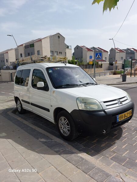

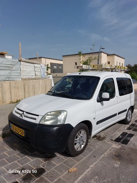

הרכב נקנה עם היסטוריית טיפולים מלאה ב 255,000 קמ לפני 5 שנים - היום עם 350,000 קמ בדיוק.
למעט בלאי רגיל (טיפולים, ברקסים, תושבות מנוע, קלאצ'ים) מצאתי ששופצו אינג'קטורים באיזור 220K קמ (אל תשאלו אותי איפה, כמה ומתי כי אין לי מושג) אבל מבחן התוצאה מראה שהם עובדים פיקס (טפו טפו טפו). בעברו הוחלף מעבה (עוד באחריות, תופעה מוכרת של דליפה קטנה בחיבור שבין המעבה עצמו למייבש - שמגיעים בחתיכה אחת) ולא זוכר אם הוחלפה הידית איתות או לא, אבל זהו בגדול.
ב 5 שנים אחרונות - התעסקות עם בלאי טבעי:
1. מצאתי שהבוקסות של המשולשים (בוקסות קידמיות) פיתחו חופש - אז הוחלפו זוג משולשים (באיזור 300K קמ).
2. מנגנון חלון נהג שיפצתי עם קיט מאיביי (כמה עשרות שקלים) לפני כ-4 שנים, את זה של הנוסע שיפצתי לפני שנה-שנתיים.
3. לאחר כ 300K קמ התפתח רעש מהתושבות בולם הקדמיות, הוחלפו בחדשות (יחד עם פינוק: 4 בולמי זעזועים חדשים - קדמיים מונרו אחוריים בילשטיין)
4. באיזור 330K שמתי לב להזעה קטנה שמתפתחת בבית טרמוסטט. הוזמן חדש מקורי מחו"ל (1500שח בארץ, 700 בחו"ל).
5. כשקניתי את הרכב מצאנו בהיסטוריה שהחליפו את הפולי מנוע. ככל הנראה לא ניקו מסביב כמו שצריך ונשארו סימני רצועה חרוכה.
הגעתי למוסך "גבע" ולאחר בדיקה היינו חלוקים בדיעותינו. החלטתי לא לקחת סיכונים מיותרים והחלפתי אותו באחד חדש מקורי יחד עם רצועה.
מסתבר שהמקט ששמו לפני וגם מה שאני שמתי - לא מתאימים לדגם, כי הוא מעט כבד יותר. לא רק זה, הוא החזיק בקושי (!) 100K ק"מ והלך לעולמו ממש לפני כמה חודשים. בהתאם לכך קניתי שוב חלק חדש מקורי, הפעם במקט המתאים, ובא לציון גואל.
לאורך הדרך היו עוד 2 גומיות שהחלפתי - אחת גומיה למסרק הגה בצד נהג (קניתי מקורית מחול ב 90 שח והחלפתי לבד), זה היה בסמוך לרכישת הרכב, וגומיה נוספת קטנה מאוד (יחד עם זרוע למסרק) החלפתי לפני טסט בצד ימין לפני שנתיים בערך.
לפני שנה + עשיתי לרכב (במסגרת יישור קו והחלטה של "ממשיכים עוד ביחד") טיפול טיימינג מלא כולל מחזירי שמן, משאבת מים, סט מותחן+גלגלת+רצועת אביזרים, תושבת מנוע וסט קלאץ' מקורי.
שמתי לב שהבית מסנן אויר מתחכך מעט בצינור מים עליון וגרם לו לחריץ שטרם נפער. קשרתי את בית מסנן האויר למקומו וקניתי צינור עליון חדש מקורי מחו"ל בעלות מצחיקה של כ 70-90 שח. מאחר ומדובר בכלי עבודה, אני לא לוקח סיכונים איפה שלא צריך. מחליף במקורי ושוכח.
זוכרים את השירשור ב C4 שנגעתי בדברים והצטערתי ? אז יש אחד (בלבד) כזה גם כאן:
במסגרת ניקוי חיצוני למעבה נפער חור במעבה והוחלף באחד חדש (תחליפי) בעלות של כ 450 שח כולל מע"מ.
מסתבר שלא היה מדובר במעבה מקורי אלא תחליפי. בהיסטוריה של הרכב רשומה החלפת מעבה נוספת אבל החאפרים שמו מעבה תחליפי ועוד, רחמנא ליצלן, מפירוק. זה לא הפריע, אגב, למזגן לעבוד כמו נינג'ה בכל מזג אויר אפשרי.
שורה תחתונה: בלאי נורמלי לרכב עם 300-350K קמ, סוס עבודה חזק ואמין.
