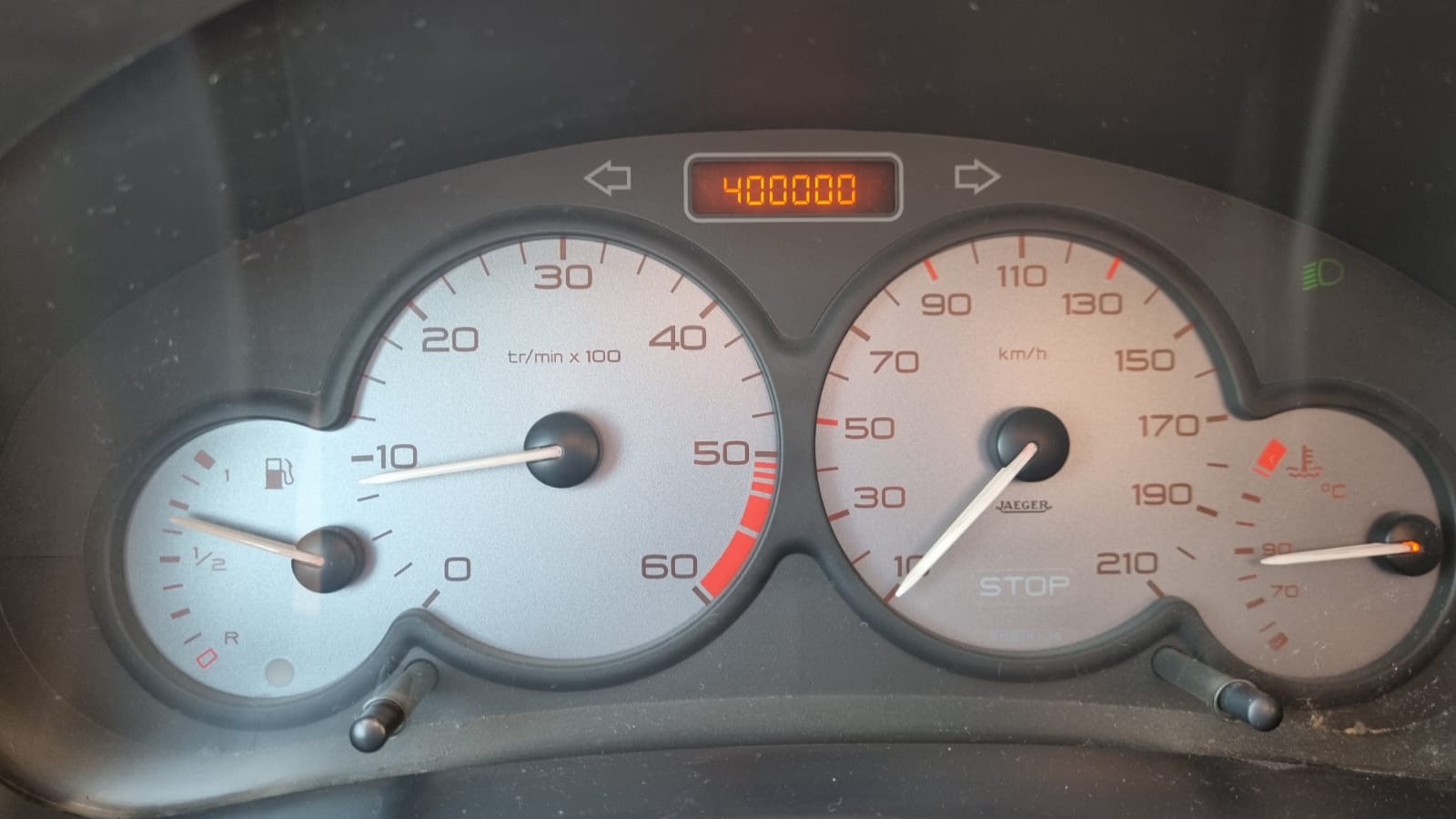

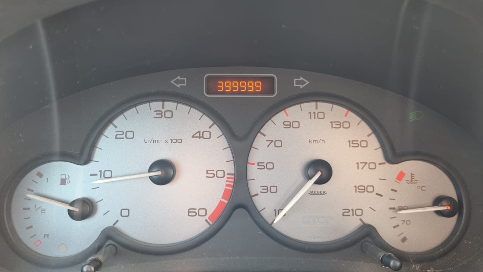

לפעמים יש רגעים שכדאי להקפיץ בשבילם את השירשור, סתם ככה, עם תמונות.

והנה התמונות:
