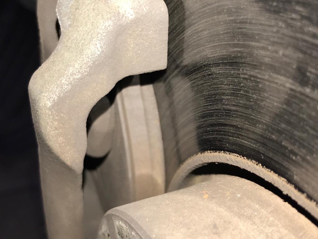

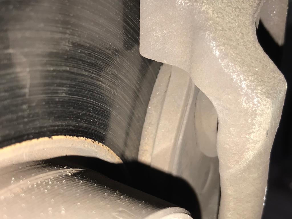

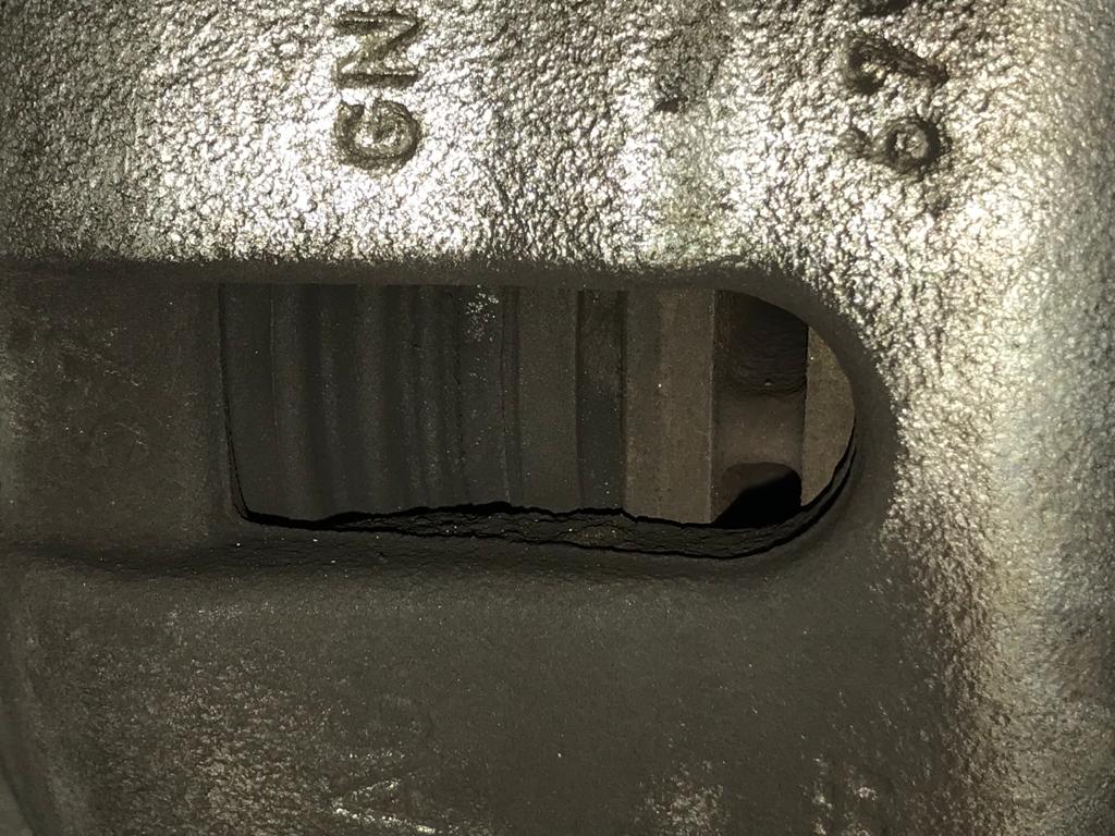

גולף 2015, עשתה כבר 55 אלף ק"מ על הרפידות הנ"ל (מקוריות), לרוב הנסיעות מחוץ לעיר.
האם לפי התמונות הנ"ל נראה לכם שאוכל למשוך עוד כמה אלפי ק"מ לפני ההחלפה, או שכדאי להחליף כבר במיידי?
הטיפול הבא הוא רק בעוד 12000 ק"מ.
אציין, שכרגע לא שומעים שום צפצופים או חריקות מהבלמים בזמן הבלימה.

אתה יכול למשוך עוד, לא יודע עם עד הטיפול הבא, אבל בהחלט למשוך.
ברג שישאר לך עובי של 2 מ"מ לערך, תבצע החלפה.

על סמך התמונות בלבד (גם הפנימית וגם החיצונית) נראה שיש לך בערך 40-50% מעובי הרפידה עוד לפניך.
כמובן שזה רק על בסיס תמונות ואין להסתמך על זה ב 100%. צריך לבצע בדיקה ב-2 הצדדים ולבחון את מצב הרפידות על אותו הסרן ולא נקודתית לגלגל אחד.
