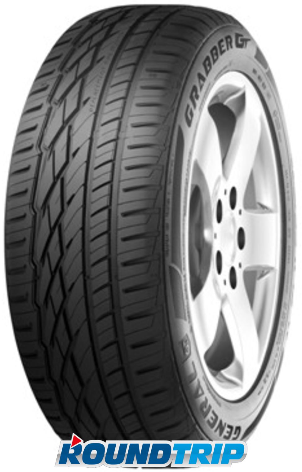

תוכל למצוא מה שאתה מחפש עם צמיג שנקרא genral tire GT )2155517(
חברת בת של קונטיננטל
הצמיג 30/70 ומתאים מאוד לשבילי חצץ קצת סלעים.
גם מאוד שקט בכביש .
