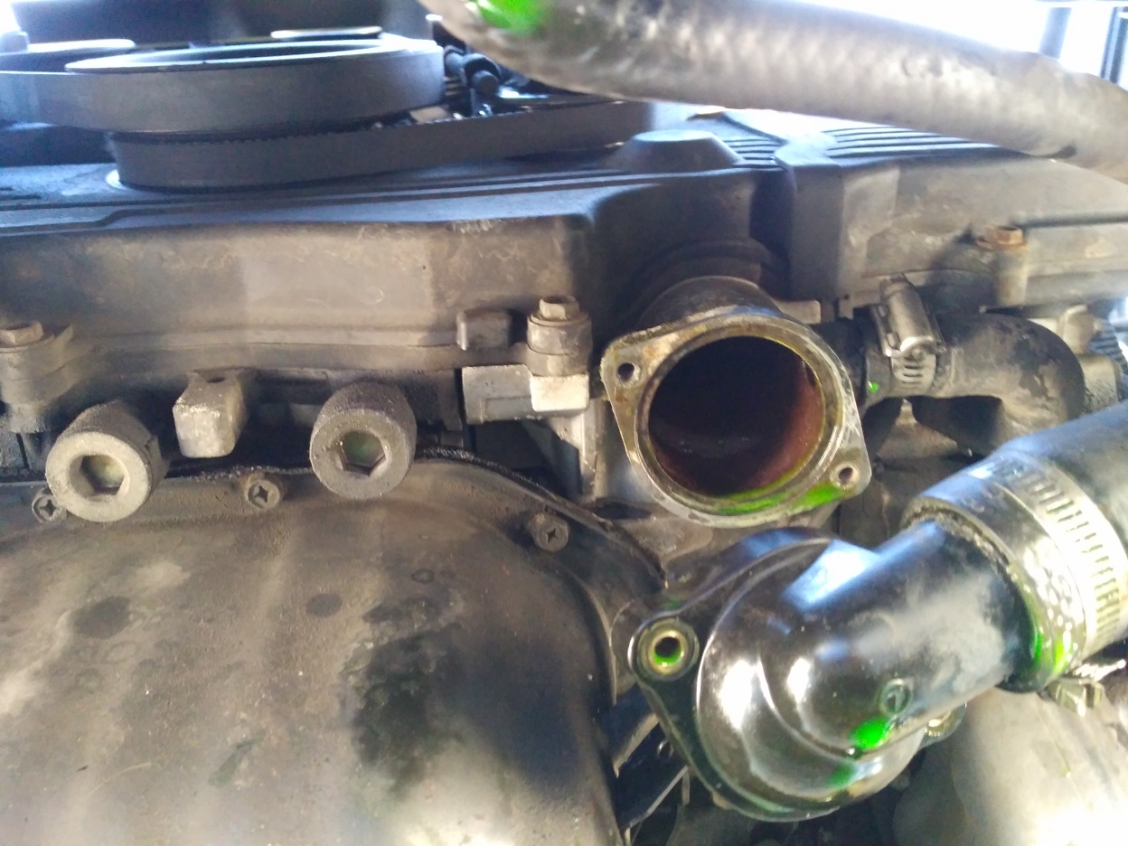

צלם לנו בבקשה את מכסה הטרמוסטט אצלך.
במנועים שיצאו יותר מאוחר (אחרי האימפרזה שבמדריך שלי) כנראה ששינו את מיקום הטרמוסטט במשאבת המים.
אז צלם לנו איך זה יושב אצלך ונסביר איך למקם את הטרמוסטט.

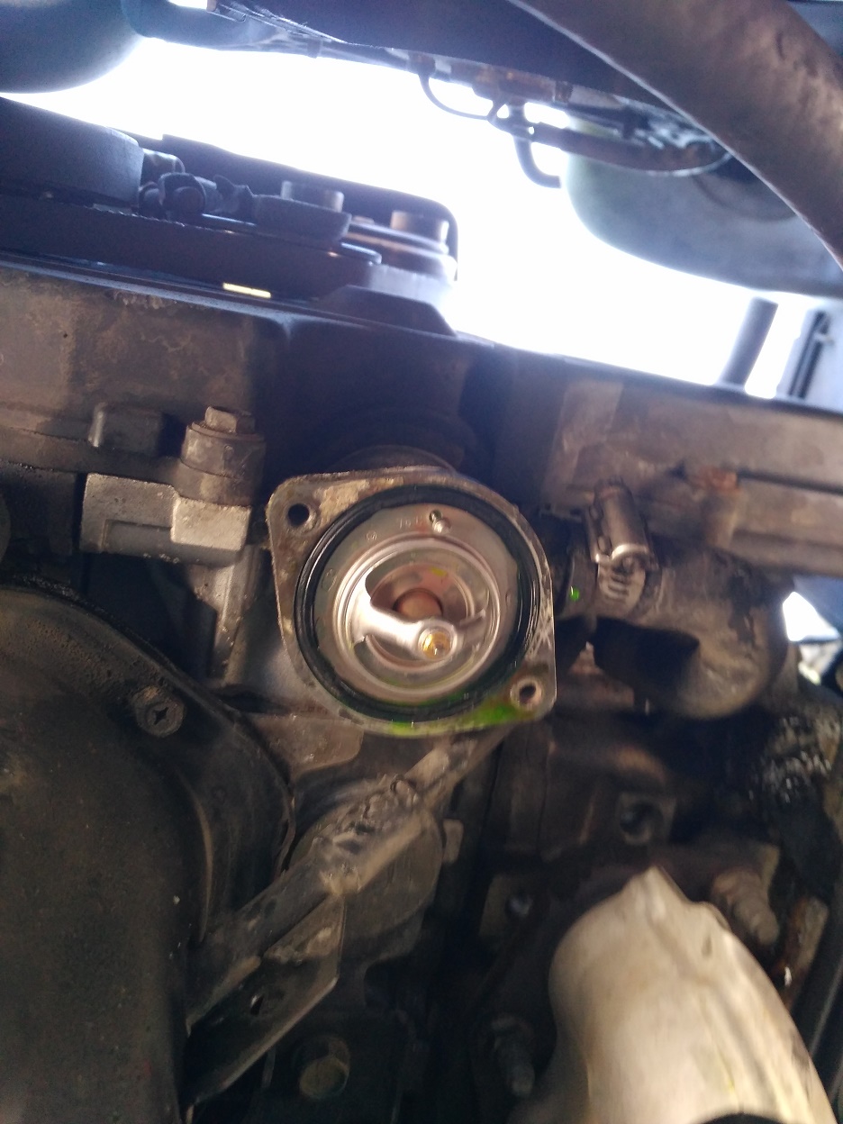

הפין הזה נועד לנקז אוויר מהמערכת.
אם הטרמוסטט יושב אצלך כמו בתמונות שצירפתי, אז תמקם אותו בדיוק ככה.
אם הוא ממוקם בקדמת המשאבה ולא מתחתיה, בניגוד לתמונות, אז תמקם אותו בשעה 12.
בקיצור תפעיל היגיון בריא, בהנחה שאוויר עולה למעלה.

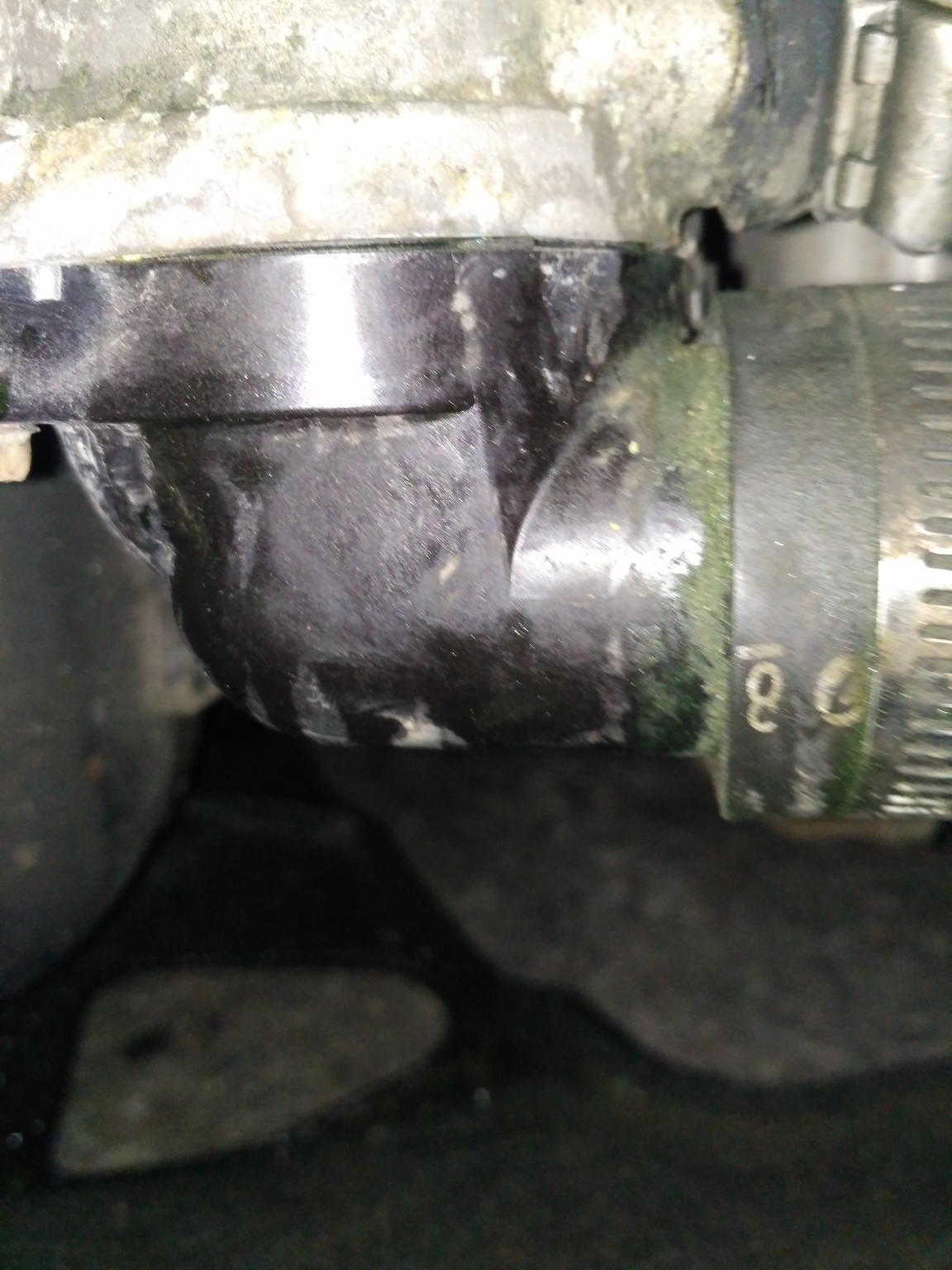

צילמתי את הבית תרמוסטט. לא יצא משו בגלל החושך, הקן הירוק מדמה את צינור המים התחתון והקו הכתום מדמה את בית התרמוסטט. בעצם התרמוסטט הוא עם הפנים כלפי מטה-והבית תרמוסטט יורד למטה ואז לצד ימין [שמאל של הרכב-הנהג]

קשה לראות בתמונות אבל לדעתי תצורת התרמוסטט אצלך רגילה לגמרי והפין צריך להיות מופנה לקידמת הרכב כפי שמצויין במדריך של אסף.
