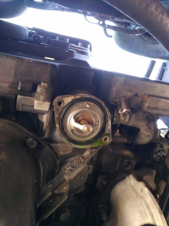

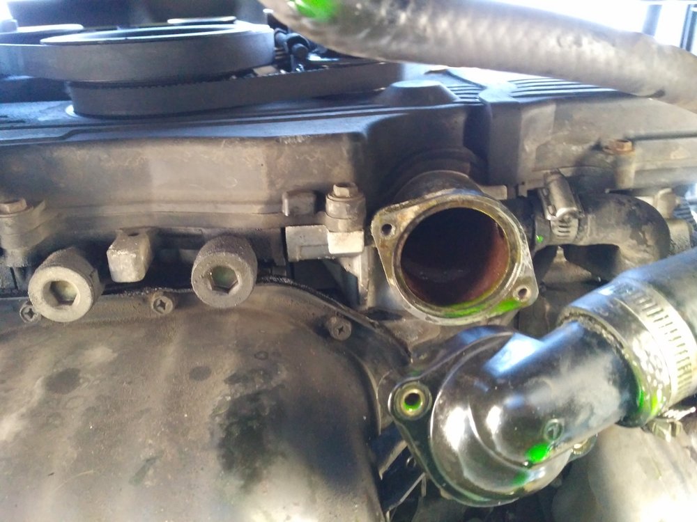

עדכון: הוחלף תרמוסטט ונוקז אוויר, התברר שבכלל התרמוסטט לא היה קיים....
אני צריך לחשוש ממשהו שאותו מוסכניק חאפר ידע ולכן הוא הוריד את התרמוסטט ואני לא יודע? הרכב נוסע כרגיל ומתייצב על שעון החום באמצע

בסובארו האלה התופעה של הורדת טרמוסטט היא נפוצה בקרב מוסכניקים. לעיתים הניקוז אויר קצת הולך שם קשה בגלל הזוית בה יושב הטרמוסטט. בטרמוסטט חליפי מוסכים קודחים לרוב חור נוסף ליד הגינגל פין על מנת שייתנקז אויר טוב יותר אך זו עדיין קומבינה. עדיף לשים טרמוסטט מקורי ואז הכל תקין.

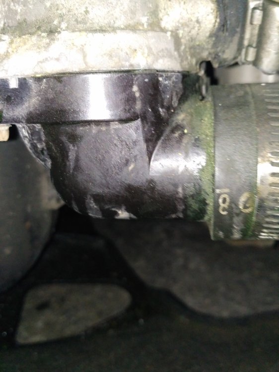

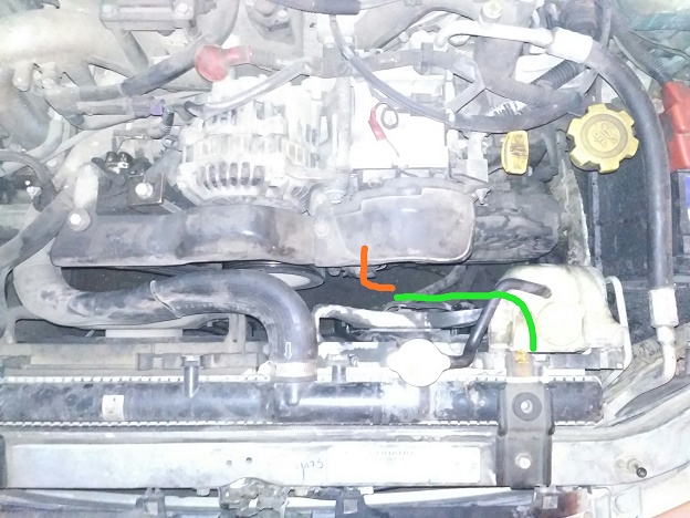

למחרת ההחלפה עשיתי נסיעה ארוכה עם מזגן והכל היה בסדר. היום בערב נסעו באוטו(לא אני) ולפני שנסעו בדקתי והיה חסר מים (מילאתי 2 כוסות בערך) בנסיעה התחמם האוטו הם האטו והמחוג ירד ועד הנסיעה הביתה המחוג עלה וירד קצת.
עכשיו פתחתי וראיתי שהמיכל עודפים מלא יותר משהיה והצינור העליון של הרדיאטור מכווץ משמע חסר מים (לא פתחתי כי הוא חם).
איך מתקדמים מכאן?
יכול להיות שלא ניקזתי אוויר כמו שצריך? מילאתי מים-הנעתי עם מכסה פתוח לכמה דקות-לא היה צריך להוסיף מים וסגרתי. עשיתי משו לא נכון? אשמח אם מישהו יוכל להדריך אותי איך מנקזים אוויר כמו שצריך.

אפשר אולי לנקז דרך החיישן חום מנוע? (ככה זה היה בקטנוע שלי-פותחים קצת עד שיוצא מים ואז סוגרים)?

ראשית תחליף פקק רדיאטור. צינור מכווץ + מיכל עודפים עולה על גדותיו - הרדיאטור לא מצליח לשאוב נוזל חזרה כשהמערכת מתקררת.
דבר שני - איך הרכבת בדיוק את הטרמוסטט? באיזו אוריינטציה מבחינת JIGGLE PIN ?
