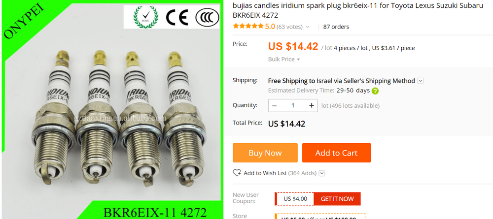

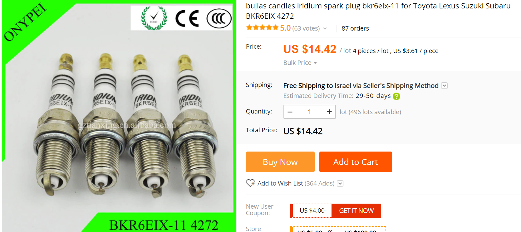

במחיר הזה זה מזויף בוודאות.
אם כבר אירידיום - תקנה מאיביי ממוכר לא סיני ואמין.
אבל שוב - מיותר לדעתי.[/QUOT

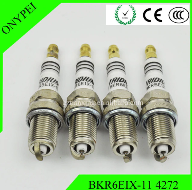

אסף הדגם של הפלאג שבתמונה מתאים?
כי אתה רשמת דגם
BKR6E-11
ובתמונה רשום 4272
BKR6EIX-11

BKR6EIX-11 זה אותו פלאג רק אירידיום, הוא פשוט יחזיק לך יותר זמן.
אני כן מחזק את אסף בעניין של לרכוש בארץ כי הפלאגים אמורים אמורים לעלות גרושים, שווה לך לבדוק בחנויות החלפים בעירך.
