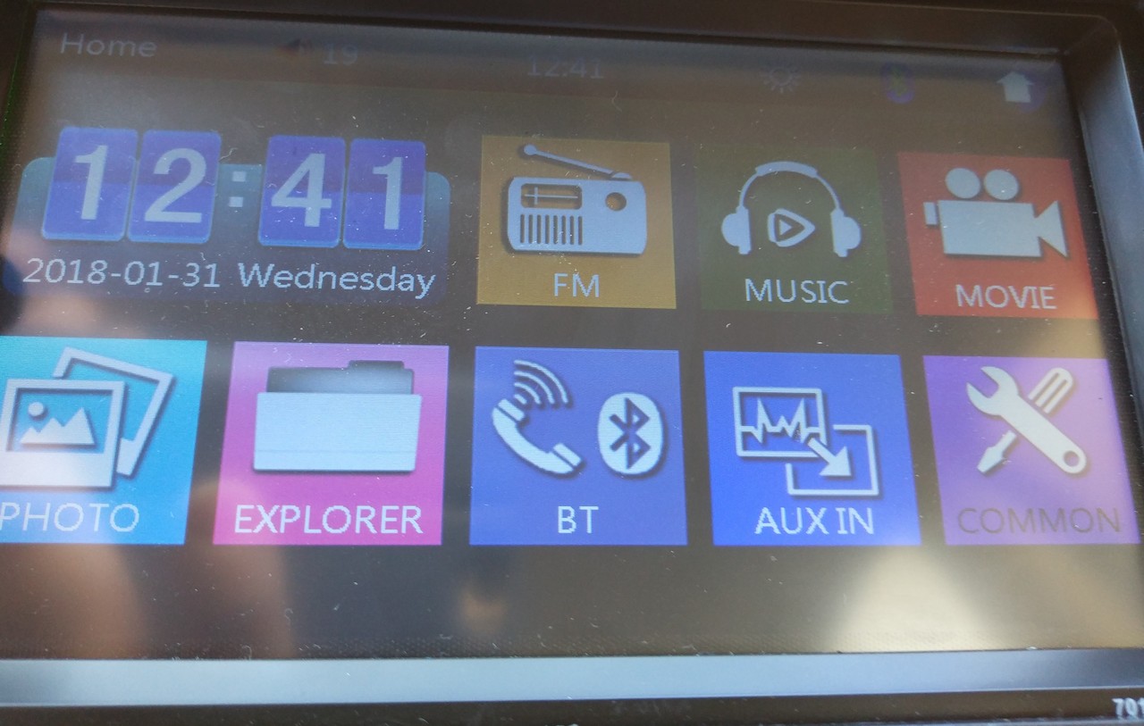

ואיך אני שם לוגו של הרכב ברקע, זה לא מראה לי בתפריט בכלל לוגו וסיסמה, חיפשתי טוב.
אצלי גם 7010B התפריט הראשי כמו אצלך.
תודה.

כל הסרטונים ביוטיוב אומרים לחבר את כלה RCA לגוף המכשיר
בשביל לוגו אתה נכנס ל settings, לוגו ואז הוא מבקש סיסמא, הסיסמא היא 1983.
שם יש לך את כל החברות שאתה בוחר.
ראיתי שיש גרסאות שצריך להכניס לוגו, לא אצלי

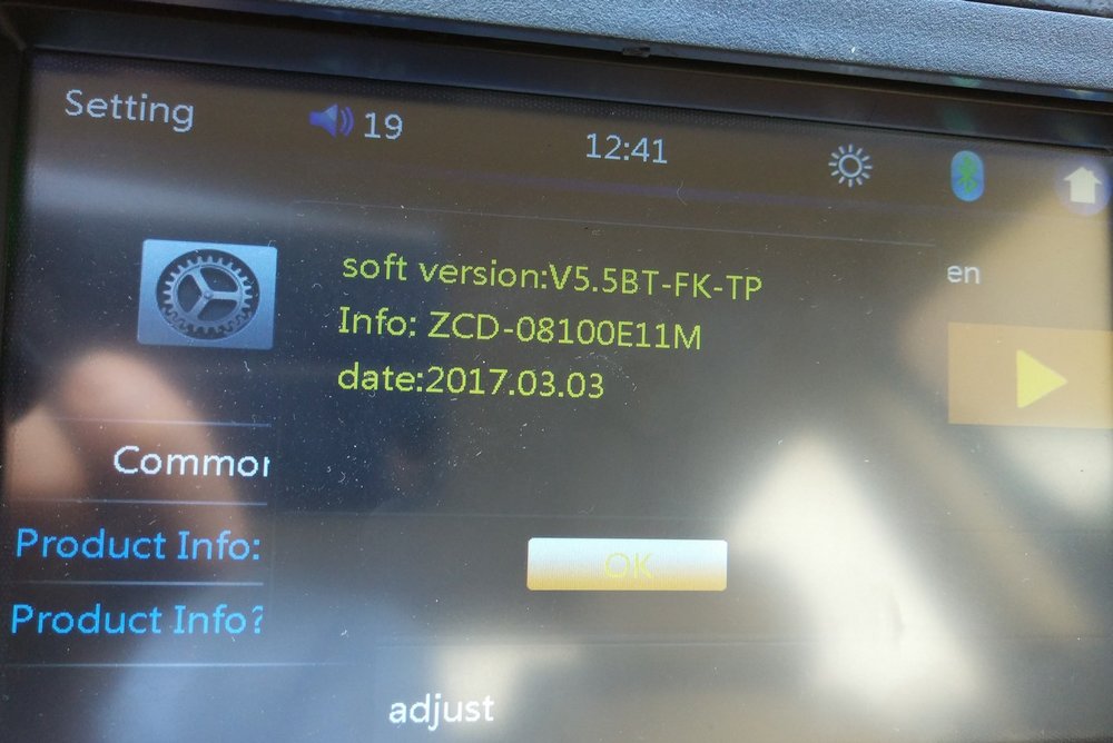

איזה דגם יש לך?
גם 7010B ?
תקרא את התגובות
copy the picture 480x800 resolution on a sdcard then open it in player and set as background...that´s it...as long as you dont turn the player on, without the sdcard the picture will always stay as background..
