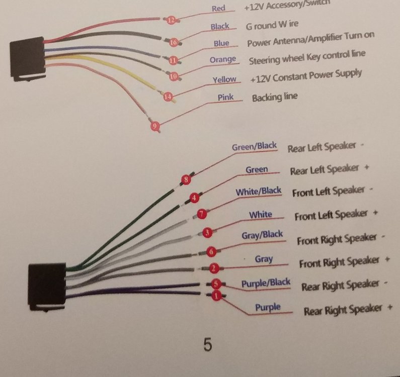

חיברתי הכל שהרכב כבוי ומצבר מנותק, פלוס לפלוס, מינוס למינוס, צהוב לצהוב, 4 רמקולים לפי פלוס ומינוס, ואז חיברתי מצבר הפעלתי בלי להניע, ראיתי הכל עובד סגרתי הכל. עכשיו אחרי כמה ימים אני מבחין בשריקה, האמת שזרוק לי מאחורה כבל של דיבורית, בננה שהייתה חשופה, עטפתי אותה עם איזולירבנד, נראה לי דיבורית לא סגור על זה, הרחקתי אותה כמה שיותר.

עדכון חיברתי מינוס מהשלדה, חיברתי מינוס ל-RCA, חיברתי מינוס לגוף המכשיר, ניסיתי את כל האופציות ביחד ובנפרד, בנוסף חיברתי את כל החוטים מחדש, ישבתי על זה כמה שעות, אין פתרון, יש רעש חלש של שריקה.
ועוד משהו מוזר, ניתקתי את המינוס, ובדקתי שהמערכת לא נוגעת בשום שלדה, והיא עדיין נשארת דולקת ועובדת, איך זה יכול להיות?
בקיצור זבל סיני. או שהמערכת פגומה.

ועוד משהו מוזר, ניתקתי את המינוס, ובדקתי שהמערכת לא נוגעת בשום שלדה, והיא עדיין נשארת דולקת ועובדת, איך זה יכול להיות?.
יש לך רק פלוס מחובר בלי מינוס וזה עובד?
אתה בטוח בחוטים שחיברת?
זה נשמע בדיוק כמו הסבר לקצר.
נתק הכל ותשאיר את השחור, צהוב ואדום
אייל
כן עבדה ללא הכבל מינוס השחור, ואז השריקה הייתה ממש חזקה, ושאני מחבר נעשית שקטה יותר, הכל מחובר פיקס, לא יודע איך זה יכול להיות, מאיפה היא מקבלת מינוס? (אולי מהרמקולים?)
כבל של אנטנה אולי נתן מינוס?

בצמה העליונה (מתח) בתמונה שצורפה, האם החוטים - הכחול, הכתום והוורוד מחוברים למשהו?

כחול כתום וורוד, לא מחוברים לכלום, ומבודדים וסגורים בדבק.
