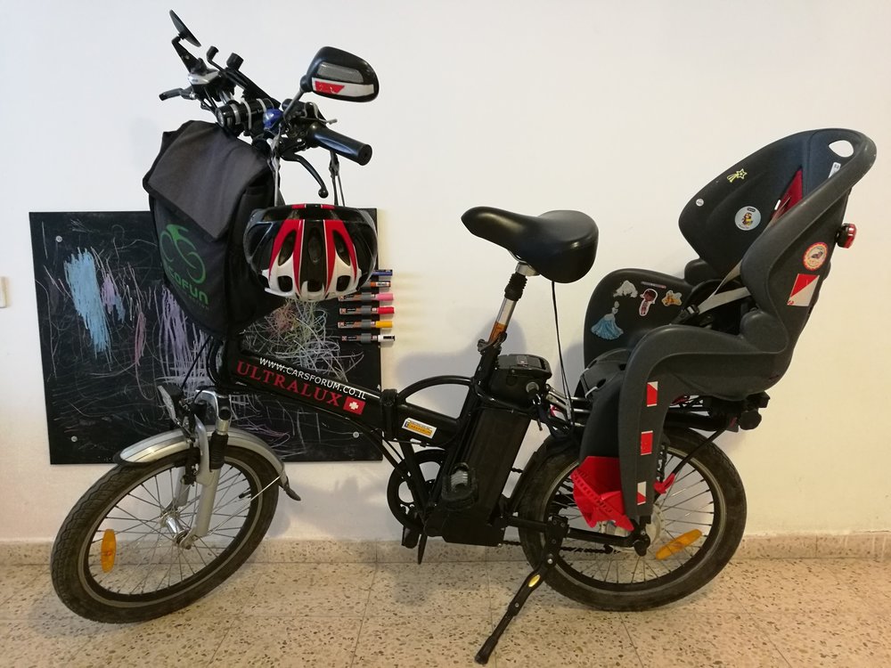

שלום לכולם. התחשק לי לכתוב סיכום תקופה לא קצרה על אופניים חשמליים, כדי לעזור למי שחושב על רכישה, וכדי להעשיר את מאגר המידע של קארספורום.
הכל התחיל לפני כמעט 3 שנים. אשתי סיימה את חופשת הלידה, הילדה נכנסה לגן פרטי ב1/9, והתעורר צורך בפיתרון תחבורתי זמין לשנינו. בחודש הראשון הצלחתי לתמרן בין אוטובוסים וטרמפים עם חברים מהבית בהרצליה לעבודה בסינמה סיטי ובחזרה, החודש השני היה לשמחתי חודש חגים, ובתחילת נובמבר, אחרי נסיעת מבחן בזוג של חבר כדי למדוד זמנים ומסלול, נפל הפור- אני קונה אופניים חשמליים.
מדובר באופני "אולטראלוקס" שניקנו ב3,000 ₪ מאקופאן בהרצליה פיתוח, "יד שנייה" אחרי 3 חודשים אצל הבעלים הקודמים, במצב דנדש. רוב זוגות האופניים בסטנדרט הזה זהים אחד לשני, פרט למדבקה, אך מחיפוש קצרצר ברשת וצפייה בכמה סרטוני מבחן, עולה כי נפלתי על "סוס עבודה" אמין וטוב, הסובארו DL של האופניים החשמליים. חישוב שביצעתי מעלה שבממוצע שנתי אני נוסע כ230 ק"מ בחודש.
האופניים עם בלמי V קדמיים ואחוריים (עמידים ליותר זמן, קלים וזולים להחלפה בהשוואה לבלמי דיסק), מנוע 250 וואט, עם סוללת 10 אמפר 36 וולט. האופניים מגיעים למהירות 25 קמ"ש במישור והסוללה כחדשה גמעה כ27 ק"מ. כיום, "צריכת הדלק" עומדת על כ 19 ק"מ שמספיקים לי לשלושה כיוונים מהבית לעבודה. רכישת סוללה חדשה בסביבות 1,000 ₪ לא עומדת כרגע על הפרק.
האופניים גומעים כ12 ק"מ בכל יום, ועוד קצת סידורים עניינים בהרצליה וסביבותיה כבר קרוב ל3 שנים, ועושים זאת באמינות מלאה ובהוצאות תחזוקה מצחיקות. סך כל ההוצאות על תיקונים למיניהם מסתכם ב560 ₪ (שני מיכלי דלק בערך)- 60 ₪ לזוג פדלים (הציר של אחד הפדלים המקוריים התעקם), 40 ₪ לזוג פנימיות (פנצ'ר בגלגל הקדמי ואחת ספייר), 100 ₪ הרכבת ידית בלם חדשה (האופניים נפלו לי והמקורית התעקמה לגמרי), 100 ₪ לתיקון 3 "שפיצים" בגלגל האחורי, 100 ₪ חיווט מצערת (התחילה לג'עג'ע קצת אחרי שנתיים), 40 ₪ ל"ברזל" שמחבר את הסבל לאופניים (נשבר אחרי שנתיים וחצי) ועוד 120 שקל לשלושה זוגות של רפידות בלם, שהוחלפו לאורך התקופה. ניתן לראות ששום סעיף מהרשימה אינו מוגדר כתקלה רצינית ויקרה, ובטח שלא תקלה משביתה.
רוב הזמן אני רוכב על כבישים עירוניים שקטים, עם קסדה, שתי מראות, פנסים ובהתאם לחוקי התנועה. הילדה מורכבת על כיסא עם חגורה וקסדה, וכשאני איתה אני רוכב לאט ובזהירות על מדרכות ושבילים. לאחרונה נודע לי על פוליסת הביטוח של שומרה שעולה כ1,000 ₪ לשנה. לא מעט, וגם לא הרבה, בטח בתמורה לשקט שזה נותן.
החלפה לאופניים אחרים לא עומדת כלל על הפרק. שיכוך מלא, חישוקים מעוצבים וכל מיני גימיקים לא מעניינים אותי. אני נוהג לומר בצחוק שהאופניים היחידים שאקנה במקום הם אופניים חשמליים בגודל רגיל. קניתי הרבה דברים בחיי, וכל יום שעובר מחזק את התחושה שזוהי הקנייה החכמה ביותר שעשיתי בחיים.
מקווה שנהנתם
