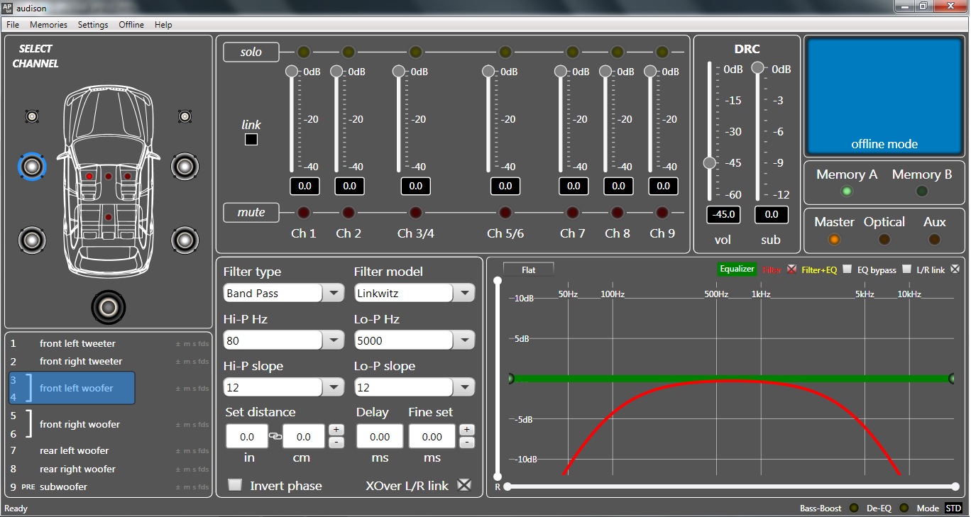

מוסיף בהתאם למה שביקשתי קודם,
צילומי מסך של מה שאני חושב צריך להיות הכיוון הנכון בתוכנה ברמה הבסיסית, בשילוב מה שאדי כתב -
הגדרת כניסות:
הגדרת חיבורי רמקולים (מוגדר ערוצים אחוריים שכרגע לא יהיו אצלך בשימוש):
הגדרת ערוצי יציאה לרמקולים (שוב הענין עם האחוריים שלא בשימוש כרגע):
כיוון בסיסי לטוויטרים (שים לב לסימון של XOver Link שמאחד בין שני הצדדים רק לצורך הקרוס):
כיוון בסיסי למידבאסים:
כיוון בסיסי לסאבוופר:
