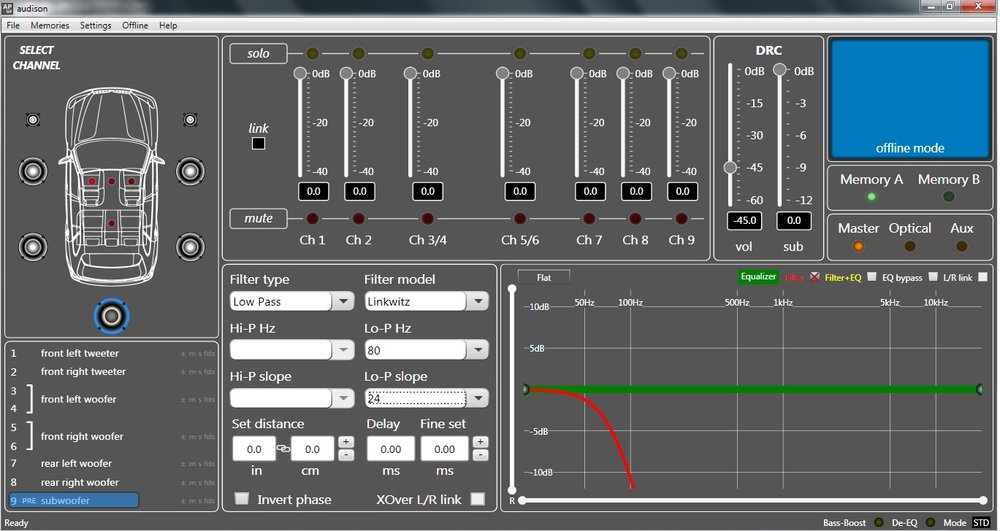

סליחה על הכפלת ההודעות, אבל כרגע דיברתי עם הבחור ואני קונה ממנו את הפרימה ביט, קומפוננט Hertz MLK 165.3 Legend, מאחורה יהיה הקומפוננט Hertz ESK 165.5 שהיה לי מקדימה, סאב של Advent וכל זה על המולטימדיה של הפיקנטו.
אמור לסדר לי את הבעיה ולפצות על זה שאין לי את הפיוניר?

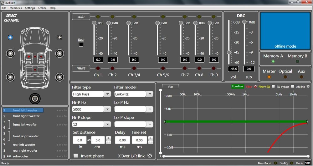

לגבי התאמת הפרימה-ביט, מדובר במגבר 8 ערוצים ויציאת קדם הגברה לערוץ 9 שכולם נשלטים ע"י המעבד הפנימי.
היציאות אינן חזקות במיוחד (מאחר ובמקור הרעיון הוא להתחבר למערכת מקורית על הרמקולים שלה, כחלק מאינטגרציית OEM) וסביר שתצטרך לגשר חלק מהן כדי לקבל קצת "נפח". כבר לא אידיאלי ואז גם מספר הערוצים האפקטיבי יורד.
צריך לבדוק אם אפשר (מבחינת אפשרויות הכיוון בתוכנה) למשל להשתמש ב-4 ערוצים בגישור להגביר מידבאסים, 2 ערוצים עבור הטוויטרים ואז עוד 2 בגישור עבור הסאבוופר. זה כמובן מייתר את הרמקולים האחוריים (שבראייתי מיותרים מלכתחילה, אבל איש-איש וטעמו בנושא). או להשתמש בזוג הערוצים האחרון לטובת האחוריים ולהוסיף מונובלוק לסאבוופר שיתחבר ליציאת קדם-מגבר התשיעית. אתה צריך להבין גם שסוג חיבור כזה דורש עבודת כיוונים מקיפה ומדוייקת יותר או במילים אחרות, צריך להבין בדיוק מה עושים.
אם תרוץ לרכוש ציוד, רק כי הוא נראה לכאורה מתאים ולא כי בנית תוכנית מסודרת לאיך המערכת הולכת להיבנות וביצעת את שיעורי הבית בהתאם, אתה תסיים את הפרוייקט הזה או עם הוצאות מעבר למה שתכננת או עם תוצאה שלא תספק אותך.
עריכה אחרונה על ידי Tom_22
אני לא רוצה לחבר את הרמקולים האחוריים למגבר, רק את הקומפוננט מקדימה. אתה אומר "חלשות", כרגע אני עם רוקפורד 300 4 יציאות, מחובר לקומפוננט הקדמי ולסאב, השאלה אם הפרימה יתן לי לכל הפחות יותר ממה שכרגע אני מקבל? כי אם כן, אני מרוצה. ואגב, לא פשוט כדאי לשמור את המגבר של רוקפורד וזהו? לפי ההסבר שלך, שני מגברים = יותר כוח, פחות פיצול.
