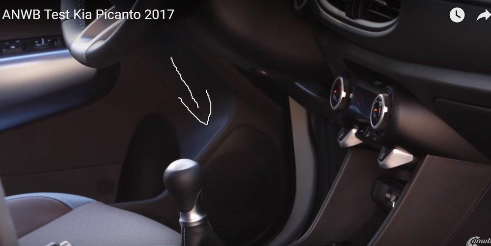

אגב, מצאתי באחד הסרטונים את מיקום הרמקולים בפיקנטו. האם המיקום נראה עמוק מספיק? ומבחינת פיזור סאונד, האם הוא יעשה חסד עם הקומפוננט?
עכשיו הבנתי למה אתה מתכוון, אבל עדין, זה שהשליטה בטאבלט תתבצע דרך המולטימדיה, לא אומר שאתה יכול שמוע סאונד משני המקורות בו זמנית, אלא אם בכוונתך להריץ את הוויז והמוזיקה דרך הטאבלט ואז השאלה היא מאיפה יופק הסאונד (האם יועבר למערכת או שניתן להוציא מהטאבלט, שאגב לא מכיר כאלו עם יציאה אופטית, מה שאומר ממיר כלשהו, לא?)
המיקום למידבאסים הוא סטנדרטי ובסדר.
לא ניתן לקבוע כך עומק התקנה אפשרי. וכמו שהזכרתי קודם, צריך לראות שניתן להתקין שם רמקולים 6.5 ולא מוגבלים למשל ל-5.25.
גם אם הכל מושלם מבחינת אפשרות ההתקנה, יש לבצע התקנה איכותית שכוללת איטום/בידוד לדעתי, על מנת למקסם את יכולות הסט המדובר.
