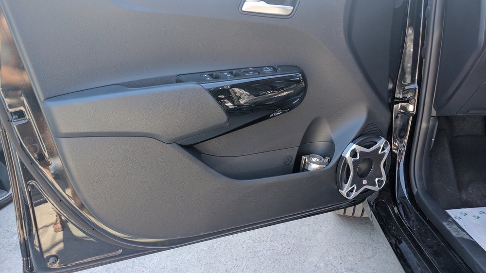

אנחנו כרגע באמצע עבודה, המתקין אומר שהפיקנטו החדשה היא רכב גיהינום להתקנות חח
אטמנו לחלוטין דלת אחת ונגמרו היריעות, מחר אביא עוד שלוש ונאטום את השנייה.
הרמקולים בדלת היו 4" אז לצערו היה חייב לנסר את הדיפון, לא הייתה ברירה אחרת. התוצאה האמת די יפה ואסתטית ומבחינת מיקום בדיוק כמו שהמלצת. נשאר לנו להעביר חוטים למגבר וסיימנו.
  • תגובות 103
הזהרתי מראש לבדוק מה גודל הרמקולים שם...
יתכן והיה אפשר לעבוד עם סט 5.25 מבלי לבצע חיתוך אגרסיבי.
צר לי שוב, אבל אין שום דבר אסתטי בהתקנה הזו, בטח שלא עם גריל של JBL. :?
איפה ואיך מוקם הטוויטר?
הייתי שמח לראות תמונות של איך הרמקול יושב בפועל על הדיפון, מהצד הפנימי והחיצוני כמו גם איך נראית הדלת (הפח) עצמה.
כמו גם תמונות של איך בוצע הבידוד.
לא היה לי גריל כי קניתי יד שנייה אז המתקין הביא לי משהו שהיה לו במקרה, לא שזה מזיז לי במיוחד והאמת שהוא הרבה יותר יפה מהגריל של הרץ שהיה לי בזמנו.
הטוויטר מוקם בפלסטיק שליד החלונות, גם על ידי חיתוך. אין איפה לשים בדאשבורד. בכל אופן, בעיניי זה יפה ממש אז מבחינת אסתטיקה זה עניין של טעם, מבחינת מיקום זה בדיוק מה שאמרת שיהיה אידיאלי, אז זה Win win.
בקשר לבידוד, מחר כשאעשה בדלת השנייה אצלם.
מבחינת מיקום "גאוגרפי" זה מיקום עדיף, אבל אם התשתית של הרמקול רעועה ו/או מוגבלת, התוצאה עדין לא תהיה מושלמת ו/או תייצג את יכולות הרמקולים.
לגבי הטוויטרים, המשולש הוא מיקום בסדר בגדול, אבל חבל שבוצע חיתוך כל כך מהר.
יתכן ויש תת דגמים (בחו"ל לפחות) שמגיעים עם מקום מקורי לטוויטר שם ואז ניתן לרכוש את הפלסטיקה המתאימה.
גם הגריל לוקח חלק בעיצוב הסאונד, גם אם לא באופן משמעותי.
חבל שהם לא היו חלק מהחבילה (ולא ברור לי לאן נעלמו בדרך).
מתכנן לעבוד באמת אקטיבי כפי שהצעתי או שתחברו פסיבי?
כמובן שבשורה התחתונה, אם אתה תהיה מרוצה, גם עם כל הביקורת שיש לי (ולא חסר כמו שאתה שם לב :wink:) זה מה שחשוב.
הרמקולים מקובעים חזק בדיפון ואין תזוזות מיותרות.
אין כרגע פלסטיקה לפיקנטו 2017 וסביר להניח שלא תהיה בזמן הקרוב.
מצחיק אגב שבלי כיוונים כל המערכת נשמעת כ"כ רע וחלשה שאסור לי אפילו להגביר מרוב שהיא זוועתית. נראה מה יהיה מחר אחרי הכיוונים חח
אגב, תמונה
בתמונות ברשת נראה שכן יש מקום ייעודי לטוויטרים, לפחות בתת דגם GT או אולי גם אחרים.
אפשר בעקרון היה למקם אותם באופן זמני, גם במסגרת מציאת מקום אידיאלי עבורם לפני הקיבוע הסופי.
זה שאין תזוזות כרגע כשהרמקול יושב על הדיפון זה בסדר, אבל כשהוא יעבוד, אם הוא באמת נתמך רק ע"י הדיפון, זה יוביל לתוצאה לא מוצלחת.
הרמקולים מחוברים כעת ישירות למערכת? דרך הקרוס?
פה אתה כבר מתקיל אותי. ברכב הקודם הם לא זזו אם זו השאלה שלך.
לגבי הטוויטרים, כרגע אין שום פלסטיקה למכירה כי הרכב חדש. בקושי יש סרטונים ביוטיוב.
המגבר מחובר למולטימדיה, אבל זה יהיה אקטיבי כי אין קרוסים לקומפוננט. המערכת קוראת FLAC באופן מפתיע, אני רק לא בטוח שהיא באמת משדרת באיכות הזו, אולי היא מורידה את האיכות? אפשרי דבר כזה?
מה שכן, כרגע לפני הכיוונים והחיתוכים האיכות מזעזעת, ברמה הנמוכה ביותר של איכות. הבאס לא נותן את הבום הכי קטן והרמקולים מחרידים, רמה של רכב מיני שנת 90. כשנכוון נראה לאן זה מוביל.
