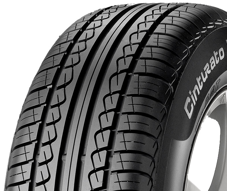

פירלי מתייבשים ונסדקים מהר יותר באקלים שלנו.

יכול לחלוק על הדעה שלך,הגיע אליי לקוח עם פירלי בני 6 שנסעו כ-60000 ק"מ ונראים כמו בני שנה עם טיפה סדקים בסוליה והרבה בשר.
מוזר מאוד.
אצלי עוד מעט 3 שנים עם צמיגים כאלה בדיוק:
PIRELLI P-6, ועדיין לא רואה סדקים. וגר במקום הכי חם והכי יבש.
אולי קיימים דגמים אחרים של החברה, שרגישים יותר לחום או יובש.
