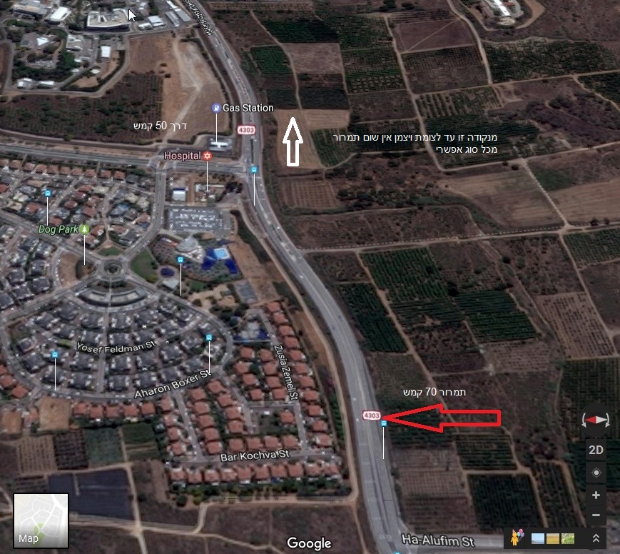

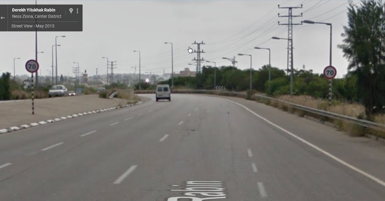

ההסבר והסימוכין של ישה ברורים כאשר אל הצומת מתנקז כביש בו המהירות המותרת זהה במקרה שלנו ל 70 קמש. ישנם צמתים שאל הצומת המדובר מתחבר כביש עירוני שבו המהירות המותרת היא 50 קמש.
עכשיו, כאשר נהג רכב המצטרף לדרך המדוברת בה על פי ציטוט החוק המהירות המותרת היא 70 קמש, מבחינתו של הנהג המצטרף בגלל העדר תמרור המתיר 70 קמש, המהירות המקס. בה ינהג תהיה 50 קמש. איך אפשר להסביר זאת
דוגמא לכביש עירוני 4 נתיבים בו מותרת מהירות 70 קמש בהמשך ישנו צומת מרומזר ואחריו אין כל תמרור. אל צומת מתחבר כביש עירוני בו המהירות המותרת 50 קמש, רכבים המגיעים ופונים אל הכביש שלכאורה המהירות המותרת היא 70 קמש, לא פוגשים בשום תמרור וכאן נוצרת הבעיה. הנהגים בכביש שהמהירות המותרת היא 70 ממשיכים אחרי הרמזור באותה מהירות ואחרים המגיעים מהישוב פונים ברמזור אבל מקפידים לא לעבור 50 קמש. דוגמא למצב שתארתי אני רואה כבר שנים ,בכל פעם שאני חוצה את נס ציונה מבית עובד.
עריכה אחרונה על ידי ד ו ד
יעלה כבודו את הצומת המדובר
ישראל סבא בסבבא של 🥰🥰🥰🥰🥰🥰🥰🥰
יששששש נבחרת כדורגל
תודה
משמע איזור המהירות של 70 קמ"ש מסתיים בצומת ומשם והלאה מותרת מהירות של 50 קמ"ש בלבד.
