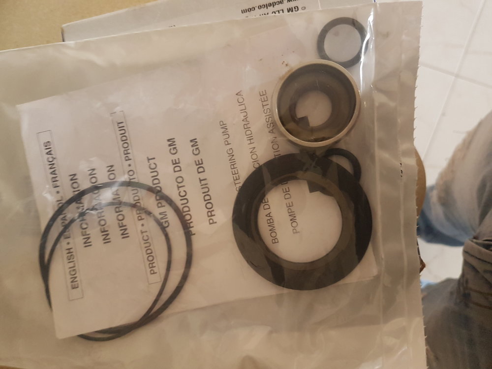

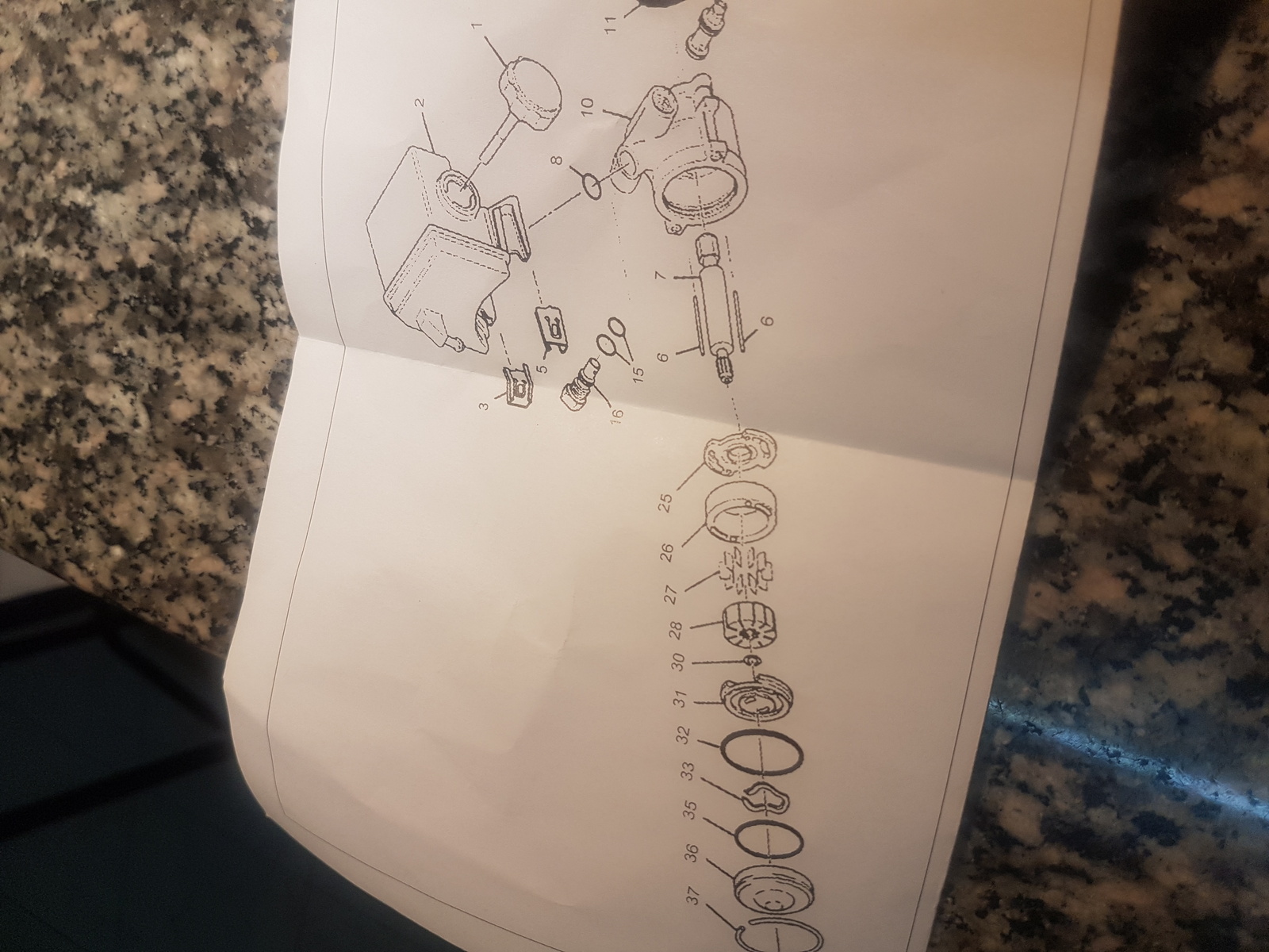

בקצרה... קיבלתי שיט שיפוץ מקורי למשאבת הגה כח, בקאוואליר הקודמת החלפתי... חלקית, היו הרבה חלקים שחששתי לפרק .
הפעם אני מעט אמיץ יותר .
המשאבת מונעת על ידי גל הזיזים, עברה 220,000 עם החלפות שמן הגה במיכל כל שנה, והחלפות מלאות כל שנתיים .

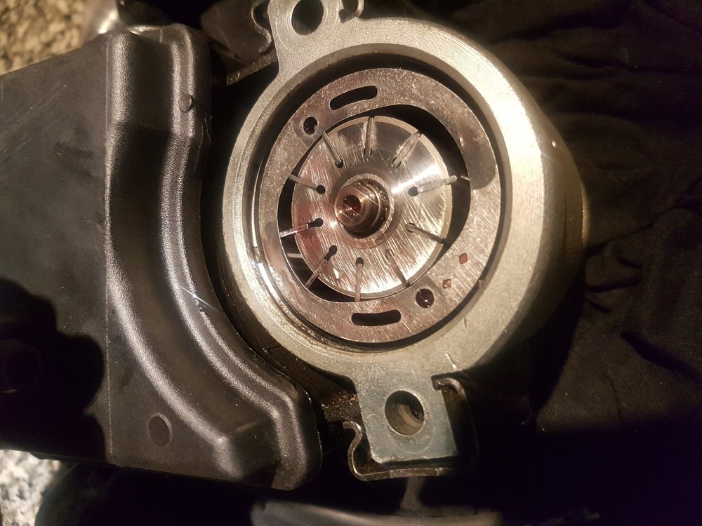

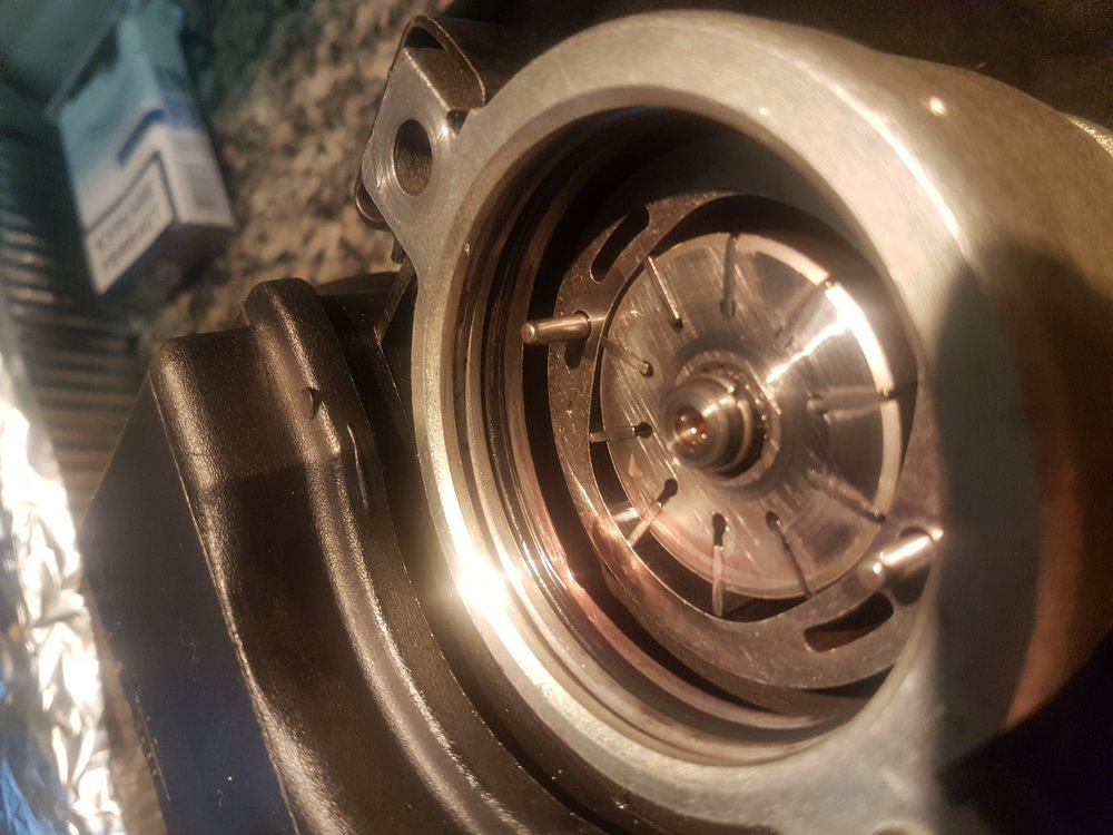

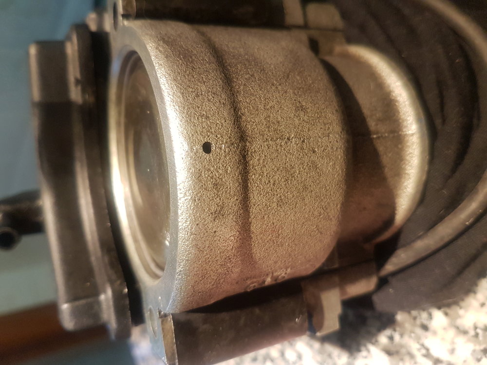

שימו לב שצילמתי חור "טכנולוגי" :) על פני המשאבה שם יש להכניס משהו בקוטר המתאים על מנת לחלץ את הקפיץ אבטחה בקלות .

1. נעשה באופן יזום כי קיבלתי קיט ללא עלות, במידה והייתי צריך לשפץ אצל בעל מקצוע לא הייתי מבצע יזום .

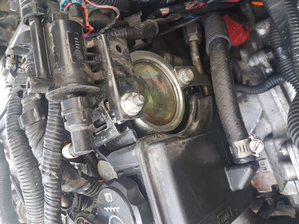

מורכב על הרכב... חום אימים .
לא היה לי כח אפילו לנקז אוויר מההגה... נעשה את זה מאוחר יותר .
מומנטים:
ברגים לבלוג 40 nm , ברגים שמתחברים לתושבת גל זיזים - 40 nm .

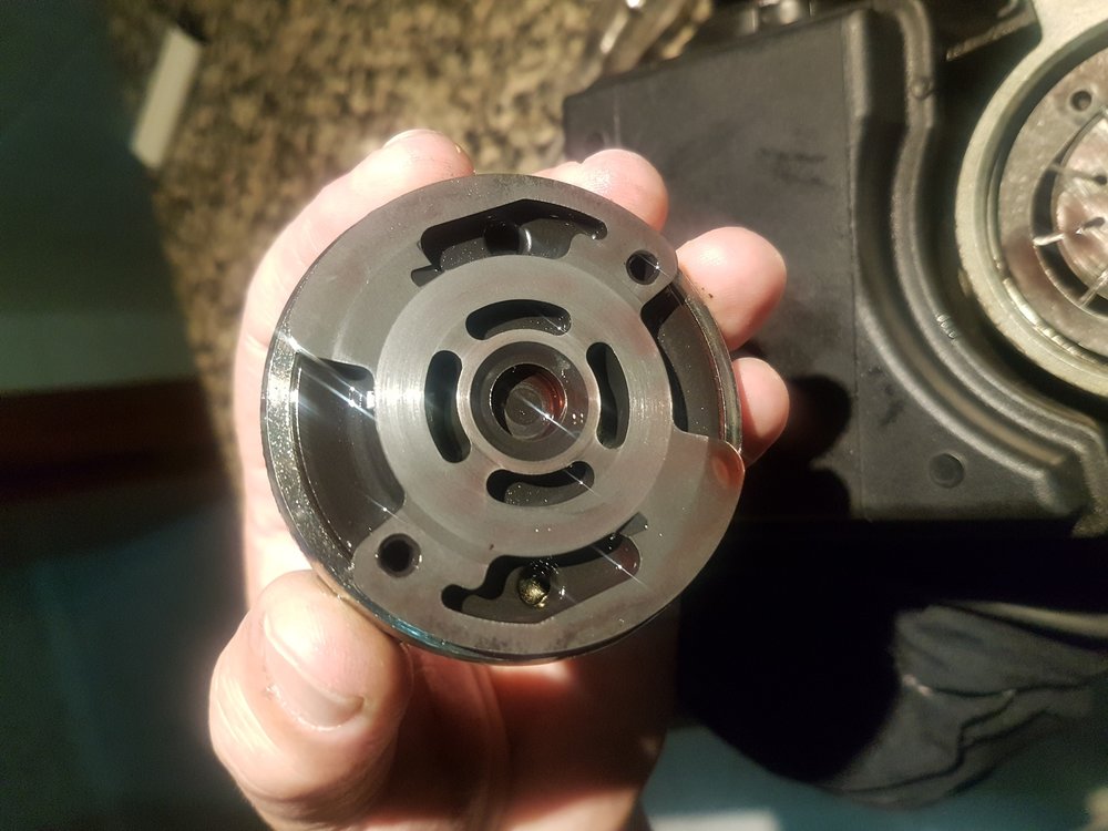

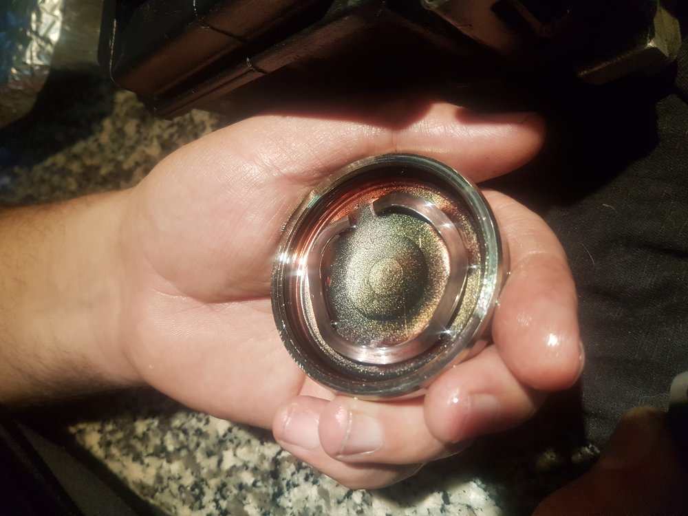

כמה הערות קטנות - האטם בין ציר המשאבה למנוע נראה קטן יותר מהמקורי, לאחר מגע עם שמן הוא מנתפח לגודל של המקורי.
יש לנקות היטב את שטח המגע.
אחת התקלות הנפוצות במשאבה הנ"ל - נזילת שמן נגה למנוע , רק בסל"ד גבוהה נעלם .
הערה נוספת-חשוב מאוד לשים לב לחבר מחדש הארקות, בין מכסה שסתומים לבלוק .
זמן עבודה של השיפוץ עצמו- שעה , אבל החלפתי את הכל! .
פירוק והרכבה - 20 דקות נטו.

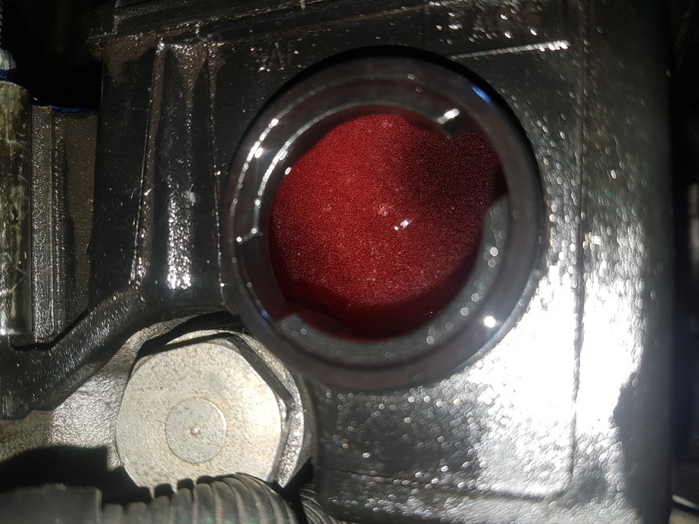

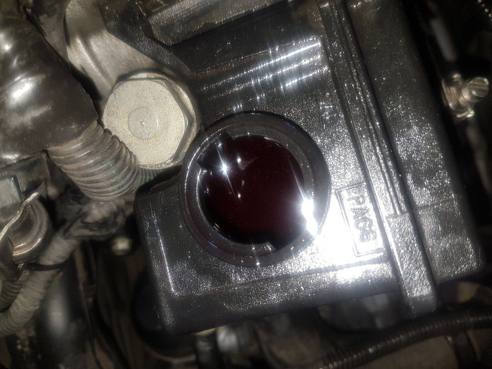

חבר'ה תמונה של בועות אוויר במערכת היגוי מול תמונה ללא בועות לאחר שכל האוויר יצא .
לאחר 60 ק"מ -מרגיש מעולה!
בשמחה,אבל בתמונה הנוכחית יש הכל... תנסה להגדיל אולי באמצעות הצייר או משהו בסגנון.
שים לב לקפיץ,יש לו מיקום מסוים שהוא יושב בו.
לאחר 450 ק"מ -ההגה מרגיש מעולה!
מורגש שיפור לעומת קודם, המשאבה שקטה לחלוטין .
