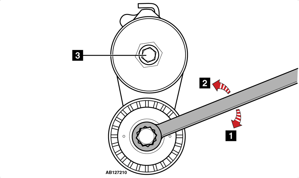

מיזה זמן מה שעם ההנעה הראשונה של הבוקר, כשהאוטו קר, יש רעש של רצועה חורקת, כשהאוטו מתחמם כעבור כמה זמן מה הרעש נעלם, במוסך נאמר לי שמדובר ברצועה של הקלאץ׳, בנוסף מאז קניית הרכב (ביולי האחרון) לפעמים כשאני בעמידה ומשלב להילוך ראשון, ומתחיל נסיעה אני מרגיש רעידות קלות בזמן החיבור של הקלאץ׳ והגז, במוסך נאמר שהרעידות נוצרות גם מהדיסקיות,
האם אני יכול למשוך ולנסוע ככה? כמה עלות החלפה של סט איכותי?
אין רצועה לקלאץ', אתה מתכוון לרצועת אביזרים. תתחיל בהחלפה שלה, המותחן אצלך אוטומטי, תפוס אותו עם ראצ'ט ובוקסה 13 או רינג 13 לבחירתך, וסובב עם כיוון השעון.

רצועת האביזרים זה הרצועה הנראית לעין מצד שמאל למנוע? אם כן כשיש חריקות אני דיי בטוח שהחריקות לא נשמעו משם, אפילו נשמע מאיזור של המנוע עצמו.
