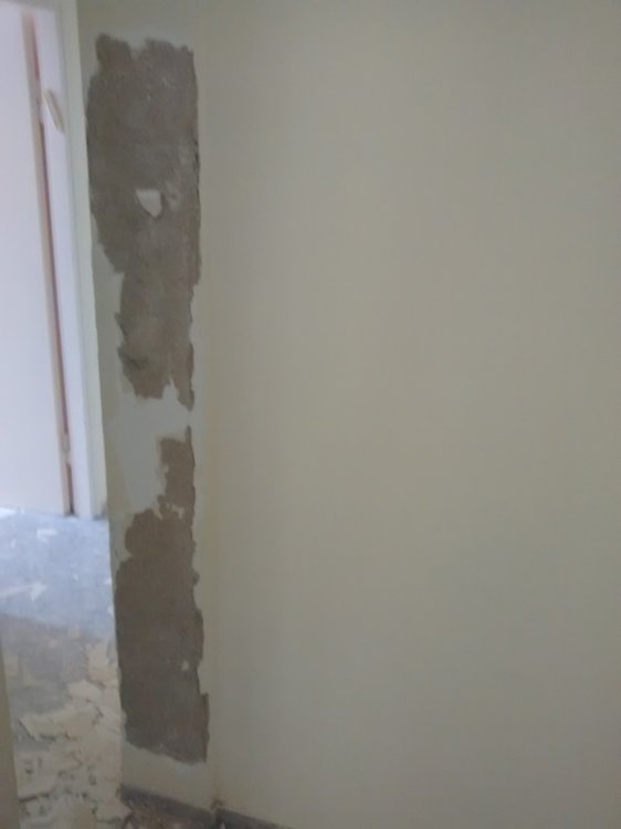

בימים אלו אני משפץ דירה DIY.
בחלק מן הקירות הגעתי עד לטיח שעל הבלוקים, מילאתי בעזרת קלסימו. לאחר ייבוש שייפתי, אך הקיר לא יצא חלק מספיק לטעמי.
  • האם אני יכול להחליק פעם נוספת באמצעות שפכטל אמריקאי על גבי הקלסימו או שיש צורך בשכבת קלסימו נוספת?
אח"כ אשייף שוב.
בונדרול.
צבע.
  • אותו דבר קרה בתקרה של מרפסת השירות, שם הגעתי עד לבצבוץ הזיון של הבטון. מילאתי בקלסימו אך זה כמובן כלל אינו ישר. האם להחליק עם שפכטל אמריקאי או קלסימו?
תודה לעוזרים,
[מצ"ב תמונה של עמוד תמך במסדרון הדירה לפני קלסימו]
