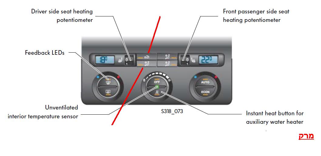

האם אצלך קיימת מערכת בקרת אקלים ? תעלה צילום של פנל המזגן.

יש לי בקרת אקלים מפוצלת יש גם את כל הבית פילטר, פשוט הפילטר חסר ואני לא יודע כמה זמן זה כבר ככה, בגלל זה רציתי לדעת מה יכול להיות הבעיה שהמזגן מוציא אוויר די חלש?

1. סגור את כול הפתחים שאינם נחוצים כגון:
* פתחי איוורור למושבים האחוריים.
* פתח איוורור בתא הכפפות.
* פתח איוורור בתא מתחת למשענת יד.
כוון את יציאת האוויר רק לפתחים מקדימה ותעביר למצב סירקולציה פנימית את הבורר.
ספר אם חל שיפור...
